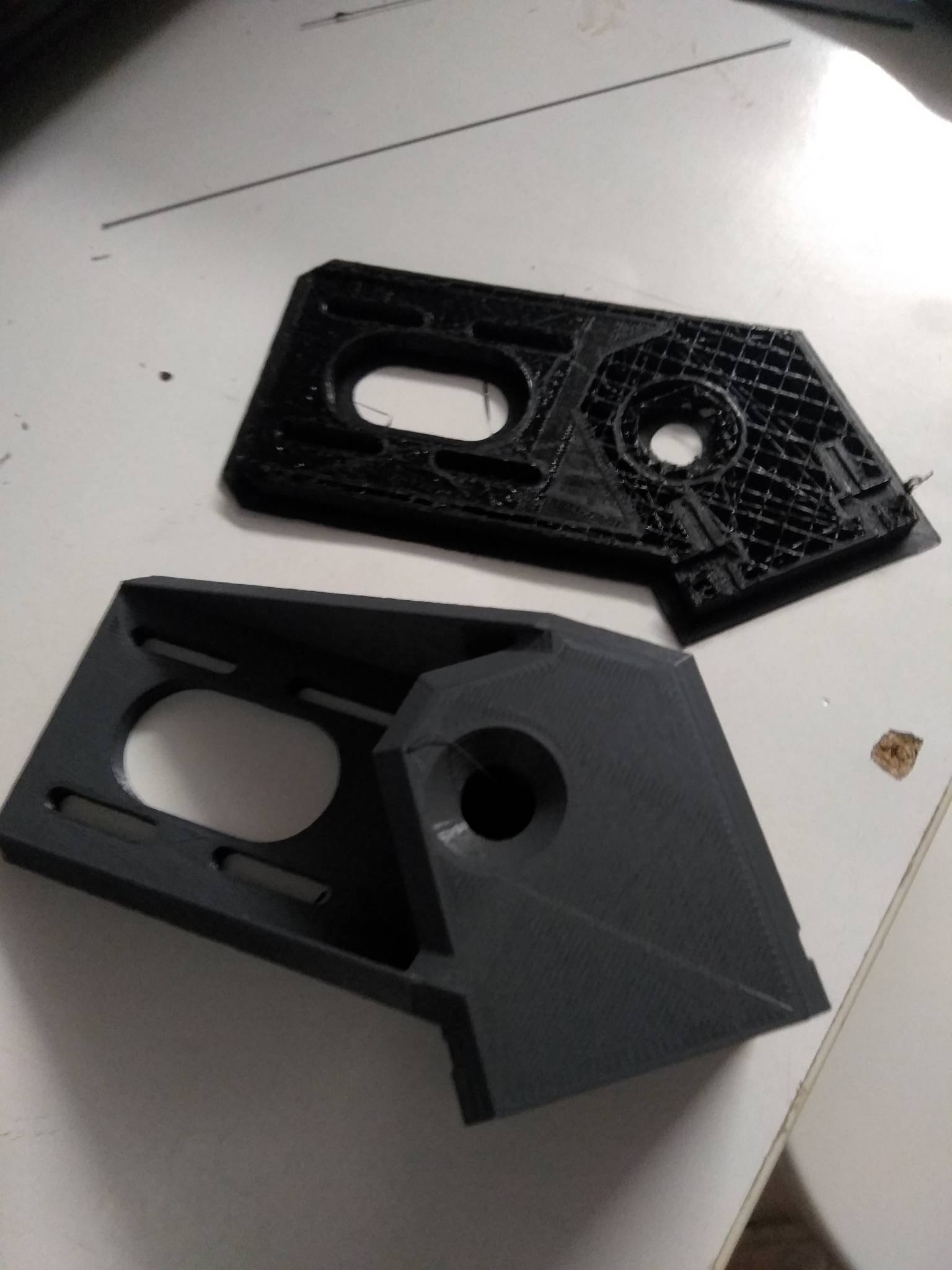

    Bonjour à vous ! je ne sais pas si cela vient de là mais j'ai le clip noir en sortie de l'extrudeur + qui n'est pas en bon état. J'ai beau chercher, je ne trouve pas la pièce. Vous auriez une adresse ? je vais également en profiter pour changer le tube. Merci
  2. OlivierG
    Souci avec une DiscoEasy
    voila le résultat avec le même fichier, même conf, mais pas la même couleur et une impression avec le noir sur ma bonne vieille DV 200 ! si vous avez une idée, je prends !

    J'en peux plus !!! Je viens de changer de PLA, j'ai mis du noir en Octofiber à la place du gris et plus rien ne fonctionne ! Il y a une différence de réglage pour le noir ?

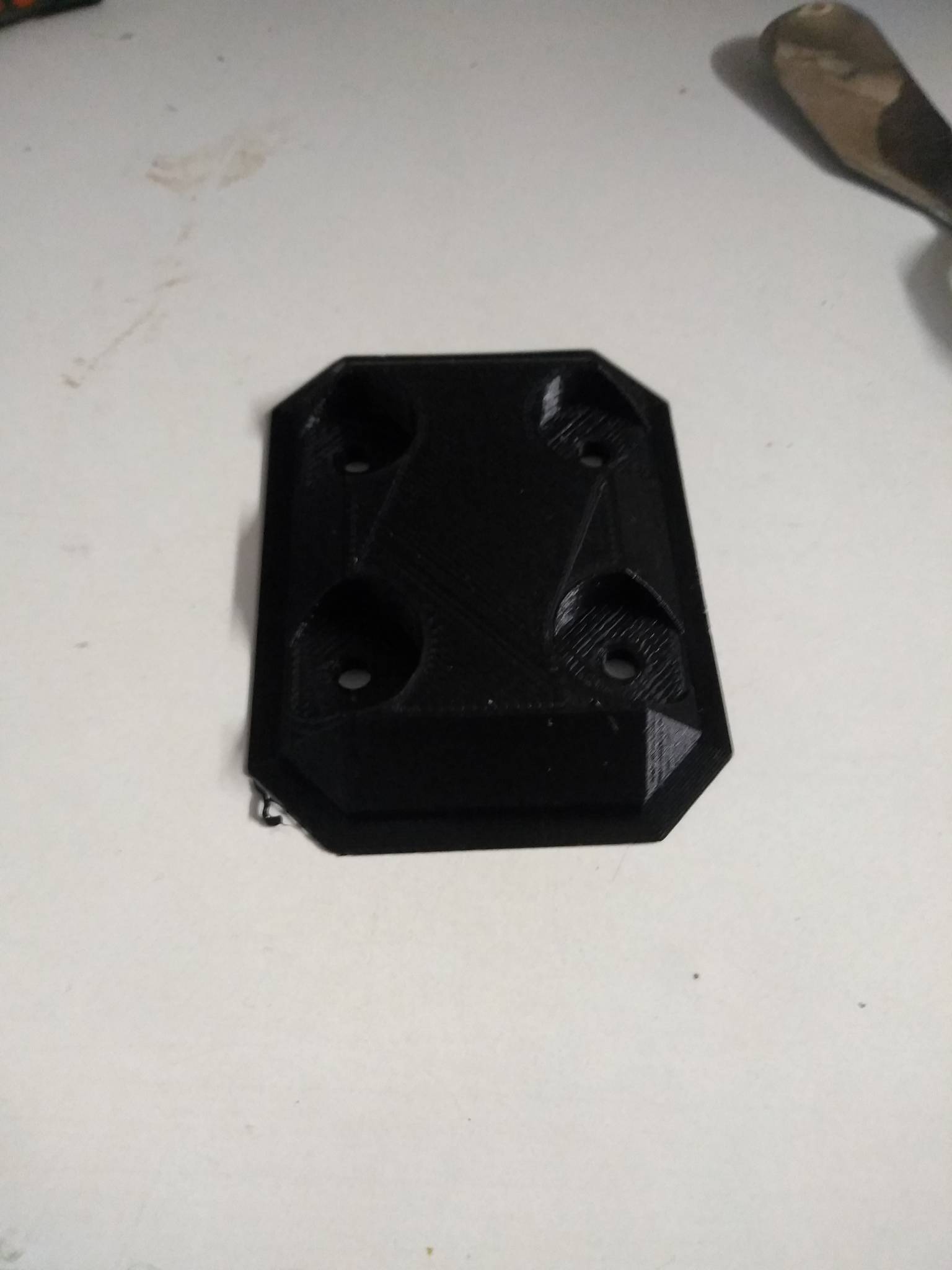

    Je viens de monter un écran, il traînait dans un coin. vérifié le le câblage, refait l'offset. grâce à l’écran, je vois que cela monte de 0.20.
  6. OlivierG
    Bonjour Pascal, Oui avec octoprint, je peux monter le Z. Je vais mesurer faire les mesures. Les moteurs tournent bien en 2 couches, mais j'ai l'impression pas assez
  7. Bonjour à tous, J'ai un souci avec une DiscoEasy que j'ai acheté d’occasion, j'ai fait une grosse révision (elle a manqué d'attention) et j'ai sorti 2 impressions convenables. Maintenant, elle ne monte plus, la première couche est bonne, mais elle repasse toujours au même endroit, du coup elle se bouche, je m’énerve, je relance, elle se bouche, je m’énerve, je relance ... Bref, je craque ! vous avez une idée ? Merci
