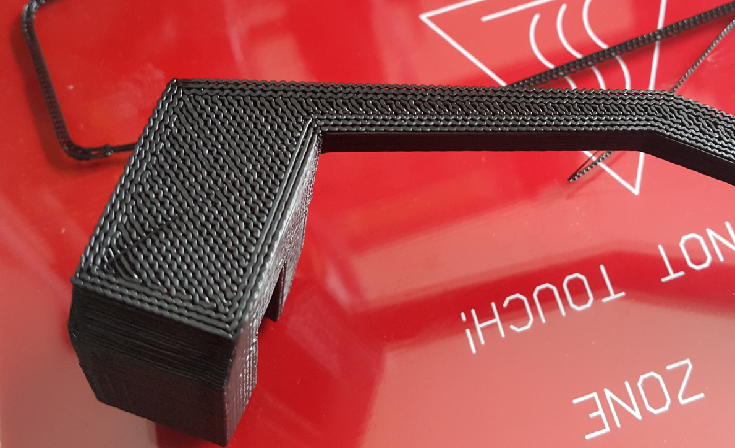

    Salut, concernant ta première question, j'ai pas encore assez de recul pour y répondre. Je comptais justement en imprimer, du coup, ton post tombe à pic pour moi. Par contre, pour la deuxième, je savais pas que c'était polémique. en voyant différent type de modèle stl, je pensais que c'était acté comme solution anti wobble. J'ai justement carrément enlevé la pièce du cadre sur la mienne, parce qu'en déplaçant mon imprimante, quelque chose avait bouger. Mes tiges faisaient de la résistance et des fois, le moteur de droite se bloquait complétement sur la prise d'origine en Z créant ainsi un sacré décalage. du coup, j'ai viré la pièce et j'ai retrouvé une impression correcte comme tu peux voir ici : J'ai encore quelques défaut par ci, par là et ma tige filetée, libéré de son cadre, joue à "tournez manège" sur les prise d'origines...lol

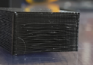

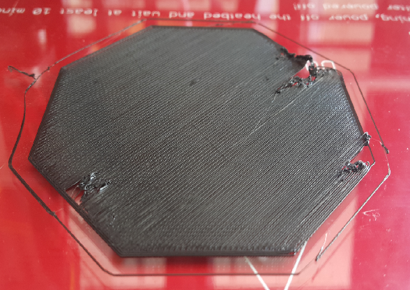

  10. Salut les gars, Bon voilà, après une petite absence, me revoici pour donner quelques nouvelles --> c'est de pire en pire ! lol ça imprime quasiment plus.. J'ai installé l'extrudeur en alu, et le 3D touch, donc avec tout ce qui s'en suit : installation Arduino IDE, configuration du Marlin, au début ça allait j'ai même pu imprimer quelques pièces puis depuis vendredi soir, plus rien. Je voulais imprimer un boitier pour raspberry et l'impression s'est stoppé après les 3 premières couches. Depuis, je n'arrive plus à imprimer quoi que ce soit de convenable. Constat : Lorsque je lance une impression d'un cube de calibration avec du skirt (2 boucles à 6 mm de distance de la pièce) pour être sûr d'avoir du filament extrudé au bon moment, celle ci démarre bien puis lorsqu'elle commence le skirt, auparavant arrivé à la 2ème boucle, le filament était bien extrudé, là, ça sort comme de fines gouttelettes, et au moment de commencer le cube, le filament est très fin, puis le remplissage de la première couche commence et s'arrête au milieu, l'imprimante continue son chemin mais rien ne sort, puis lorsqu'elle reprend l’impression des périmètres, le filament sort de manière aléatoire, tantôt bien, tantôt par dépot léger tantôt rien. J'ai vérifié pas mal de trucs : buse bouchée : Elle en a pas l'air, quand je demande une extrusion manuelle, ça sort bien.j'ai quand même essayé la méthode atomic (ici) et en tirant sur le filament à 90°C, j'ai pu ressortir tout le plastique présent de bout en bout.(il y avait un léger fil très fin qui dépasser de la buse que j'ai retrouvé au bout de mon filament une fois que j'ai tiré dessus). Par précaution, je viens quand même de commander d'autres buses. calibration de l'extrudeur : J'ai démonté la buse, et procédé à une extrusion à froid pour mesurer que 50mm correspondent bien à ce qu'il rentre, résultat : 50.04 mm. Par contre, avec la buse montée et chauffée, je n'ai jamais les 50 mm, et en observant la roue cranté de l'extrudeur, je constate qu'elle ne tourne pas de manière continue, comme si le moteur n'avait pas la pêche suffisante. si je le libère de la poulie, ça tourne mais sans la poulie, pas d'entrainement de filament. Je pensais au début que le ressort pressait trop la poulie contre le filament, alors j'ai changé la grosse vis qui comprime le ressort par un écrou moins épais pour libérer un peu de tension mais le problème est toujours là. Je pense que c'est une mauvaise piste, puisque la roue tourne par intermittence.donc le moteur trouve la force quand même par moment de tirer le filament. réglages des pololus : j'ai joué un peu avec le potentiomètre pour augmenter un peu le courant, sans succès. J'ai tellement joué avec, que j'ai eu peur à un moment d'en avoir cramé un, mais en intervertissant celui de l'extrudeur avec celui de l'axe y, les 2 fonctionnaient toujours, aucun problème sur l'axe Y par contre, toujours le même problème sur l'extrudeur Alors, voilà où j'en suis, je sèche un peu sur les choses à tester. Je voudrais revenir en arrière, mais No backup des paramètres dans slic3r, Marlin modifié..etc. Je vais continuer à me battre pour régler ce problème mais dur dur.. ah oui, pour les tests réalisées au dessus, pour infos, j'ai testé sur différentes plages de températures allant de 215°C à 180°C. Need Help please
  11. Merci Pascal, tu peux m'éclairer stp sur le problème ci dessous: Quand on regarde la photo (ici la pièce est à l'envers, les premières couches sont en haut) On voit bien que les premières couches sont nickel, puis, je n'explique pas ce qui se passe sur les suivantes au milieu des faces. Avant il y avait ce gonflement sur les parois mais en changeant de filament celui ci a disparu. Tu pense que c'est encore un manque de ventilation?
  12. Salut tous le monde, Me revoilà avec de nouveaux essais. Bon j'ai changé l'extrudeur par la version aluminium, j'ai du ajuster le polulu car celui ci claquait + que la version précédente. une fois le courant ajusté, ça était bcp mieux. Passons aux test avec le filament de chez grossiste3D, j'ai passé du temps à essayer différentes combinaisons, en termes d'épaisseurs de couches, et de températures. voilà mon premier essai avec le nouvel extrudeur : C'était le guide filament qu'on trouve dans la section tuto et améliorations. Je vous laisser constater la première couche ^^ J'ai tenté de calibrer le débit de l'extrudeur, mais je sais pas comment vous faites avec un pied à coulisse, je galère... je prends jamais 2 fois la même position pour mesurer. J'ai laché l'affaire. je me suis dit, j'y reviendrais plus tard en utilisant un gabarit (une carte par exemple de 5cm de large). Par contre, j'ai mesuré le diamètre du filament en sortie et j'ai constaté qu'il mesurait 0.3 mm alors que j'étais persuadé d'avoir du 0.4 mm. Du coup, correction dans repetier du diamètre de la buse, et re-teste de calibration un fichier test qui n'imprime qu'une seule couche , voici le résultat: on dirait un problème de débit ou d'accroche. pour l'accroche, je n'en suis pas sûr car je constate en fin d'impression que la pièce est bien collée à la plaque, et je dois forcer un minimum pour la décoller. Et pour finir, un test avec un cube vide de 20*20*10mm : Température 1ere couche 0.3 : 215°C Température autre couche 0.2 : 210°C Température du lit : 66°C C'est un cube que j'ai dessiné qui fait 20*20*10mm avec une épaisseur de paroi de 0.4mm après impressions, j'ai tout mesuré au pied à coulisse et j'obtiens les résultats suivants: En X : 19.98 mm En Y : 20.05 mm En Z : 10.43 mm Paroi : 0.43~0.51 Je trouve qu'en X et en Y c'est plutôt pas mal par contre en Z, là c'est un peu trop. j'en ai fait les frais en imprimant les fixations pour mettre le LCD à l'avant. J'ai du limé les pièces pour qu'elles rentrent dans les trous de chaque côté. Le problème était sur l'épaisseur des pièces donc axe Z. une fois limé c'est rentré nickel donc je pense que pas de souci sur X et Y. J'ai pas l'impression également d'avoir beaucoup de wobble, les arêtes sont bien droites, j'ai quelques à coups des fois, mais ça correspond surtout à l'extrudeur qui rencontre une résistance en tirant sur la bobine, du coup il claque, je suis obligé de tirant de temps en temps moi même pour donner du mou. Il me reste la ventilation à mettre en place mais là je suis un peu ennuyé, j'ai un ventilo de récup qui fait 80 mm, il faut que je lui trouve un support adéquat intégrant un 3D Touch que je n'ai pas encore monté. Vos impressions mes amis?

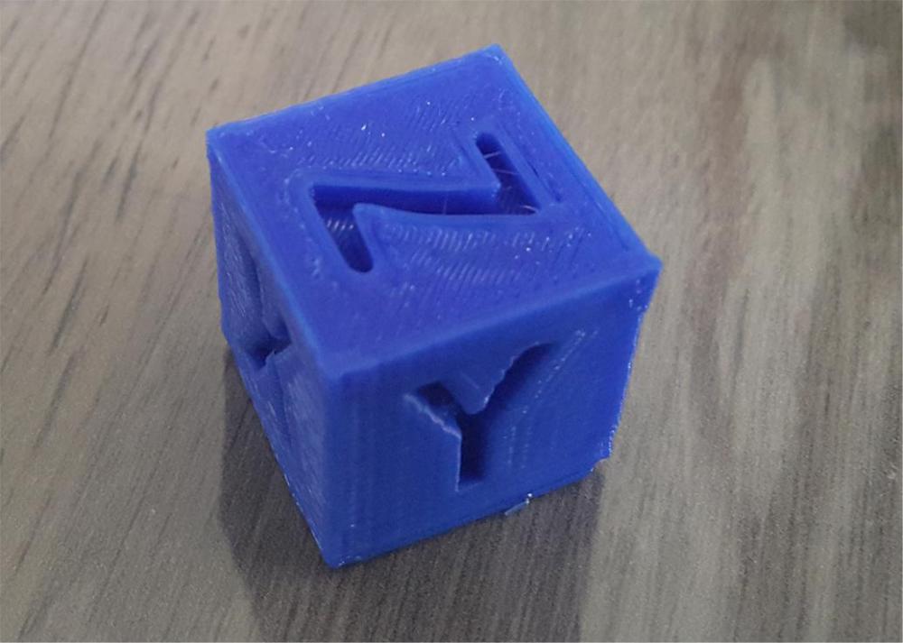

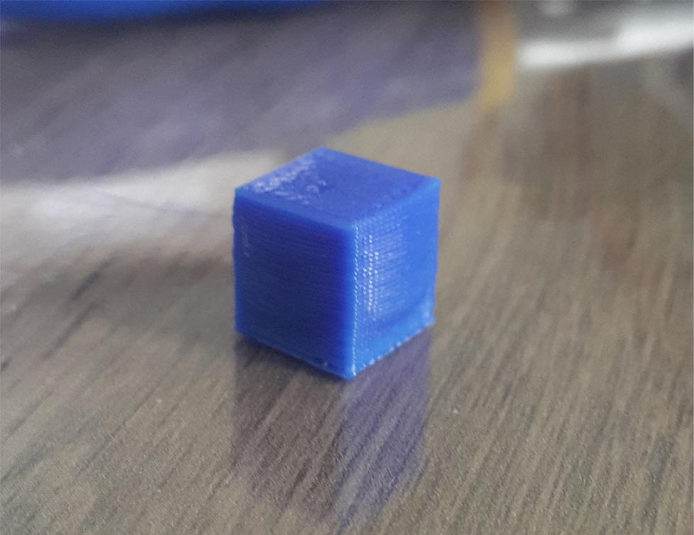

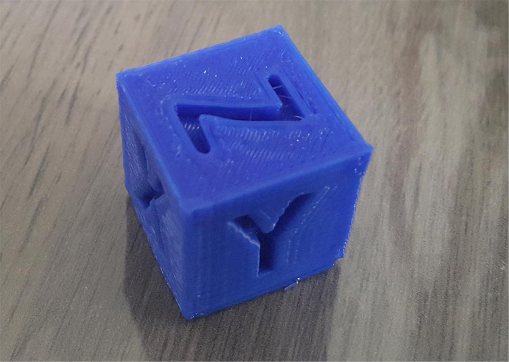

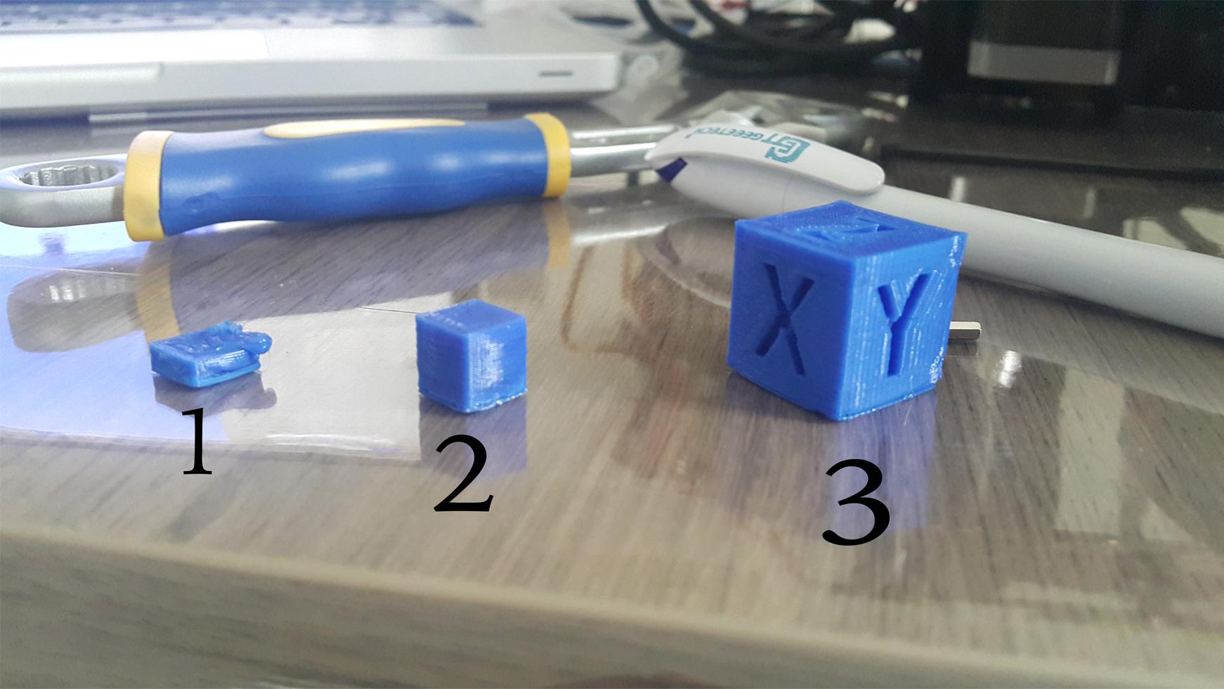

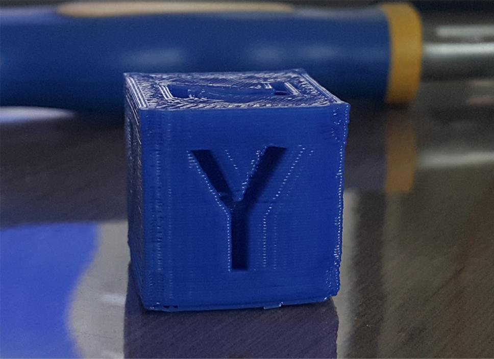

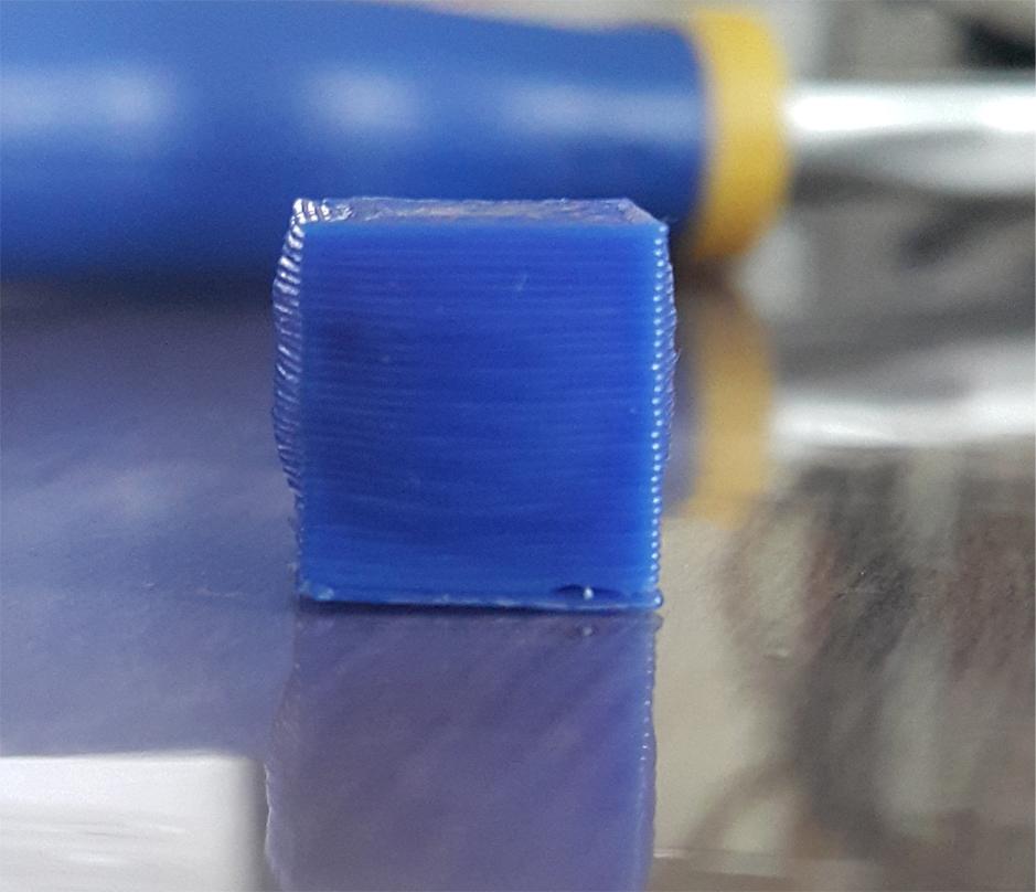

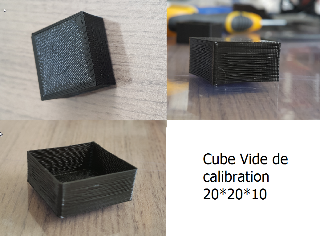

  14. Bonsoir à tous, Comme expliqué dans ma présentation, j'ai acquis récemment une Pro B. J'ai rencontré peu de difficultés concernant le montage (Merci @RitoonL), à part un peu sur la partie mécanique(parallélisme des axes, équilibrage du plateau). Alors, je suis content de pouvoir vous présenter mes premières impressions et sollicite un peu votre aide sur la qualité de mes premières pièces. Alors voilà ma toute premiere pièce : Je vous explique : La pièce s'est accroché à la buse en plein milieu d'impression du cube de calibration. Température de la buse : 200°C Température du plateau : 70°C Premiere couche : 0,3 mm Couches suivantes : 0,2 mm Bon, J'imagine que c'était trop chaud... ----------------------- 2eme Essai : paramètres : Température de la buse : 190°C Température du plateau : 60°C Premiere couche : 0,3 mm à 195°C Couches suivantes : 0,2 mm à 190°C J'ai baissé un peu la température de la buse et du plateau, l'impression s'est bien terminé par contre, j'ai des faces bombées. Je me suis dit que c'était encore la température à réduire et peut-être la taille du cube trop petit pour une telle température. Alors j'ai pris un autre cube mais de 20mm par face. 3ème Essai: Température de la buse : 185°C Température du plateau : 55°C Premiere couche : 0,4 mm à 190°C Couches suivantes : 0,3 mm à 185°C là, j'ai remarqué qu'en faisant des couches plus épaisses, la température n'était plus bonne, trop basse car l'extruder claquait de temps en temps. Je reste satisfait du résultat quand même pour un début dans l'impression 3D. J'avais peur de beaucoup de choses, comme boucher la buse, wobble important ...etc. Ah oui, je reçois demain une bobine de PLA de chez grossiste3D et un extruder en métal. Je me suis fié à vos remarques dans les sujets précédents et j'ai pris les devants pour éviter certains problèmes. Je m'adresse à vous, maintenant pour avoir vos avis sur ces impressions et vos conseils pour améliorer tout ça. Merci
