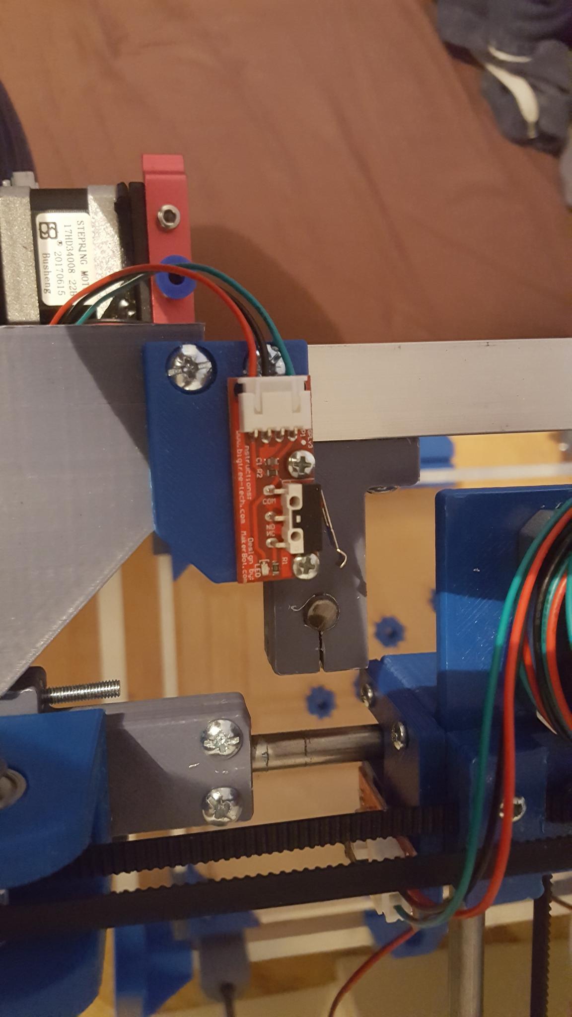

  2. Bon ça ce précise ?? Toute les courroie sont en place Plateau fixer provisoire javai pas de vis plus grande sous la main End stop placer pour laxe x et y Entraîneur de filament fixer Il me reste les support mobile de plateau à refaire car mauvais côte de ma part Et support end stop axe z Puis on pourra passer au montage de l'électronique

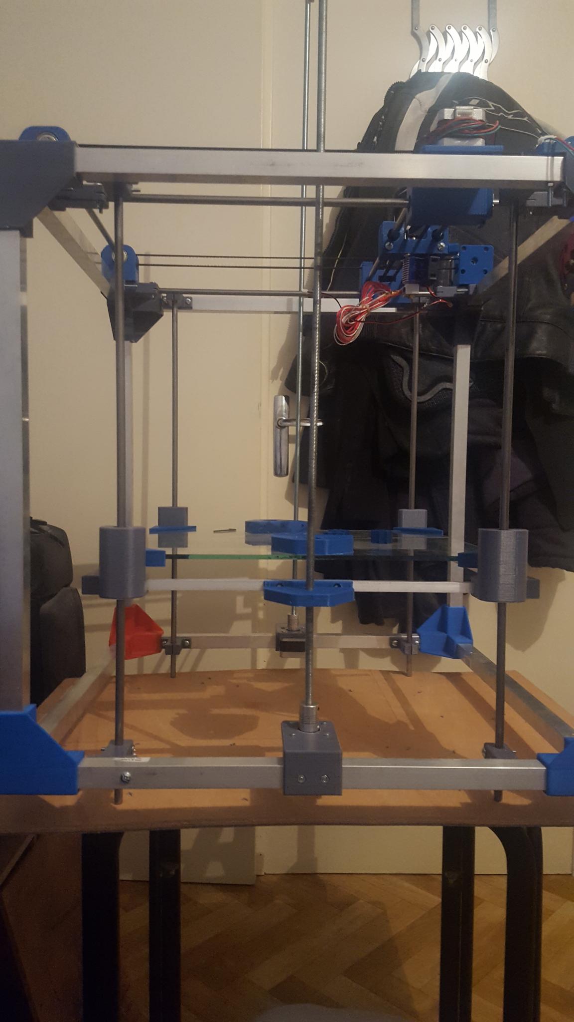

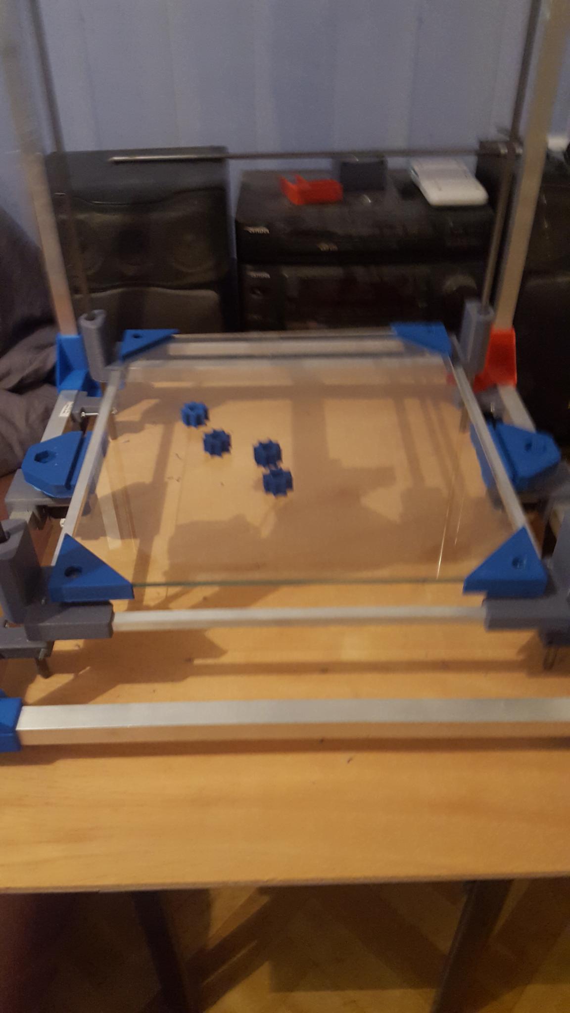

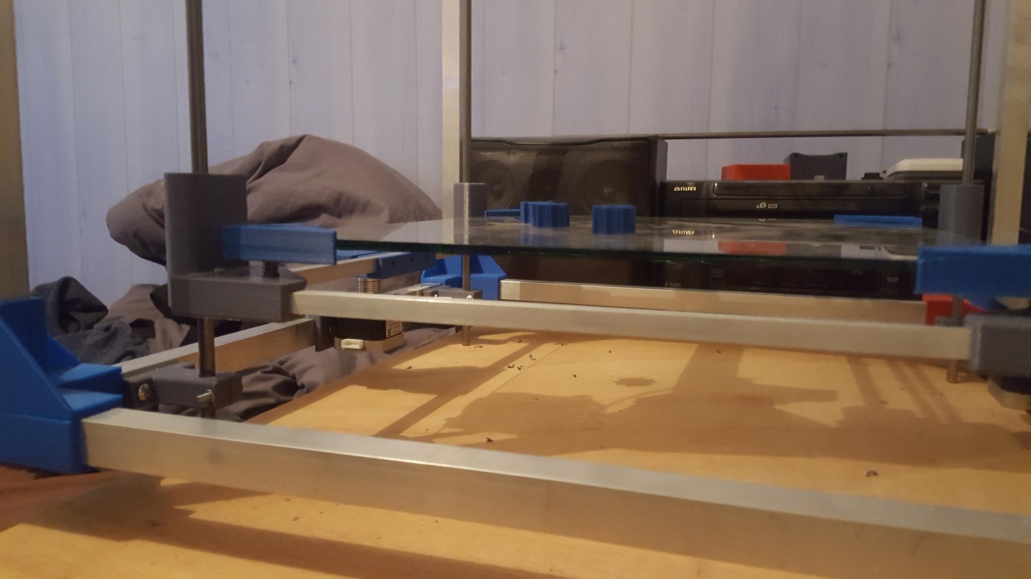

  3. Pour le moment du verre pour un coup moins onéreux et car je pense que le plateau sera amener à changer au cours de son évolution donc je verrai plus tard Je pense mettre une bébé autocollant de 300x300 comme ça je chauffe toute la zone d'impression directement J'ai prévu de mettre des ressort sous les 4 coins bleu et des molettes en dessous pour régler la hauteur Ah oui pour le moment je compte faire mon système de monter de plateau par tige filetzr normal Ça peut le faire ?
  4. Merci Oui une ramps 1.4 qui arrive bientôt J'ai tous les composants pour la finir Voilà où en est l'avancement ?

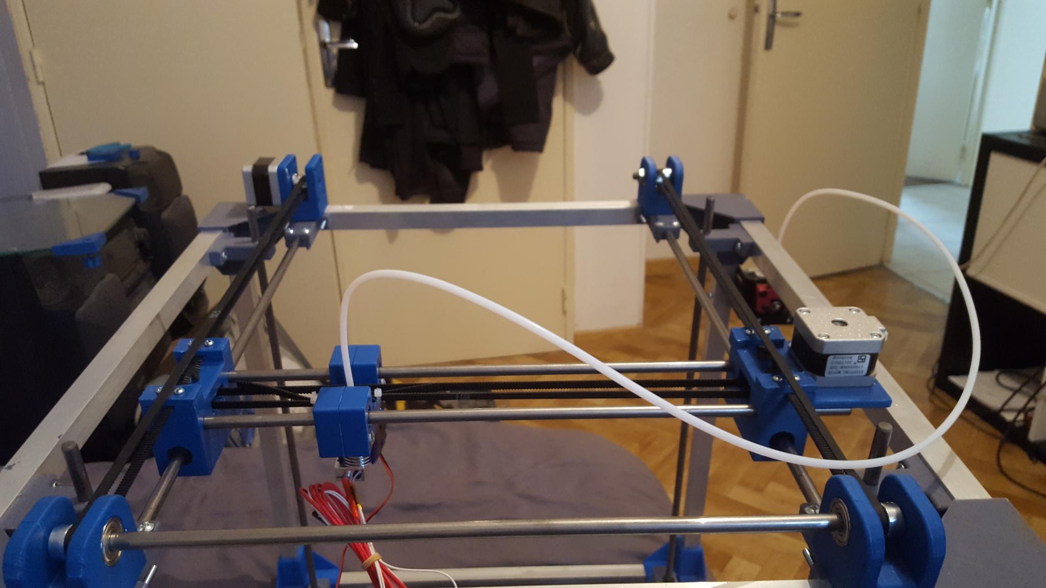

  5. Yop Encore une petite avancer Enfin une grosse enfaite car ça signe casi la fin du châssis Il reste jute les support de courroie et et moteur de l'axe y et enfin tout l'électronique et le plateau ? Des avis de la tête ? Peut être des améliorations à venir après les tests

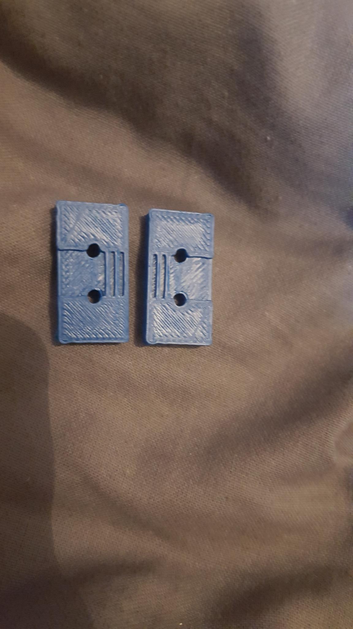

  9. Merci tekila63 Euh j'ai eu quelques soucis au départ donc j'ai agrandi legerment les trou du support de tige pour régler et mtn c'est nickel Je pense que le montage de l'axe y viendra à changer sur le châssis
  10. Pour répondre à ta question fabfadet je ne mais que 2 moteurs J'espère que le plateau restera bien parallèle. .. sinon je serai obliger de passer en 4 tige trapezoidale et donc avoir un système de transmission par courroie car je pense que ça sera difficile de monter 4 moteur sur une carte prévu pour 2 à la base

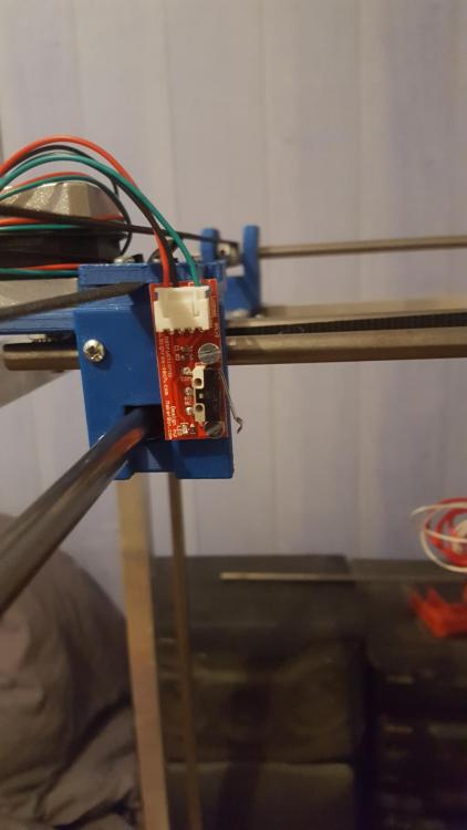

  11. Suite de la construction dsl pour le manque d'information jetai en vacances J'ai bien avancer Support de moteur z monter Axe x monter super libre même avec des tige non rectifier, de la modification est à prévoir sur le support moteur du x pour fixer la courroie Ducouo l'imprimante passe en impression de 300x300x350 ce qui est déjà énorme Voilà voilà pour l'avancement J'ai aussi reçu 2 des 5 nema 17, l'extrudeur, l'entraîneur de fil, les coupleur d'axe trapézoïdale et des lm8uu ainsi que les 3 endstop
  12. Voilà la suite pour ce soir armature du plateau fini ? super content du résultat
