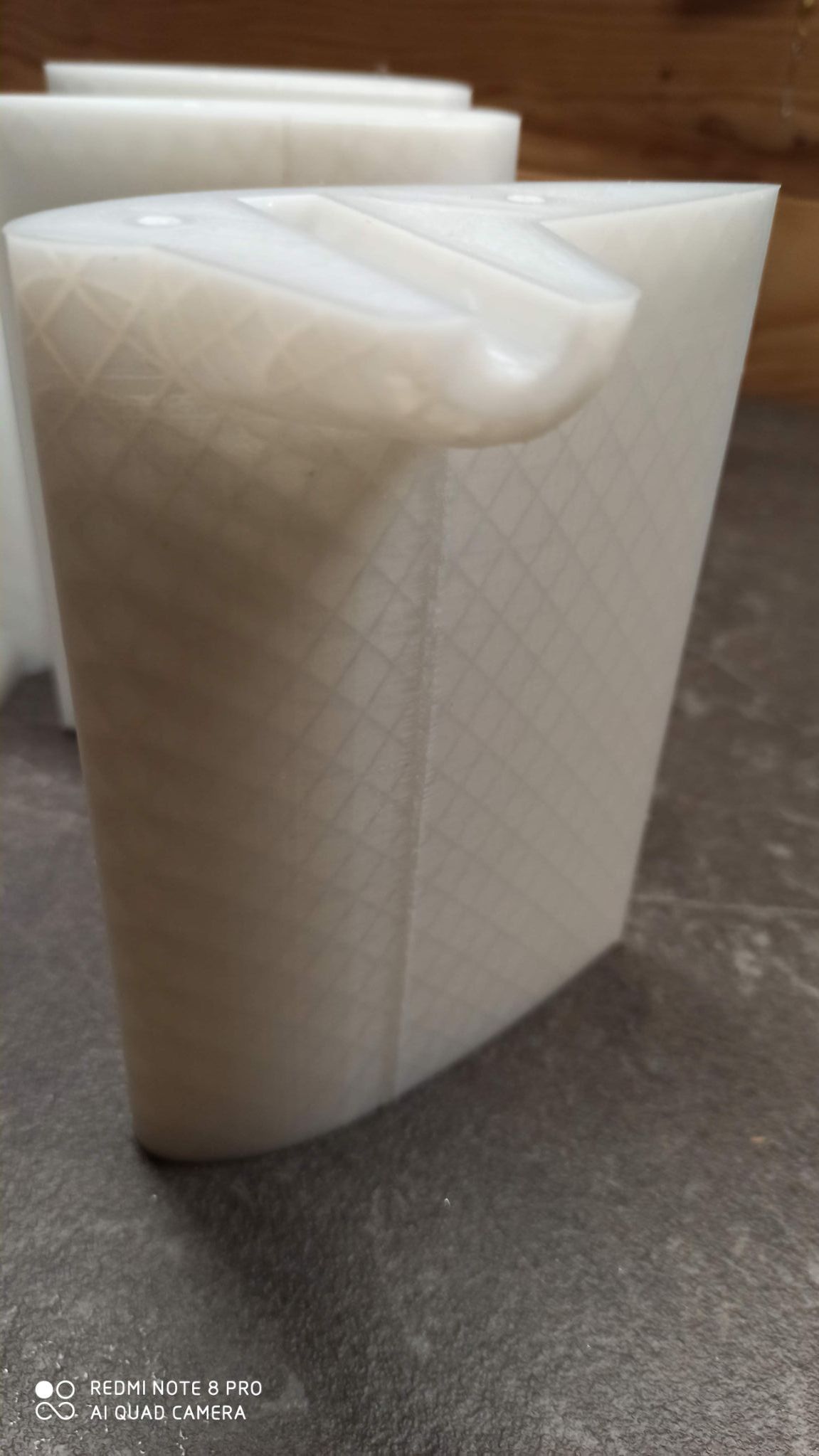

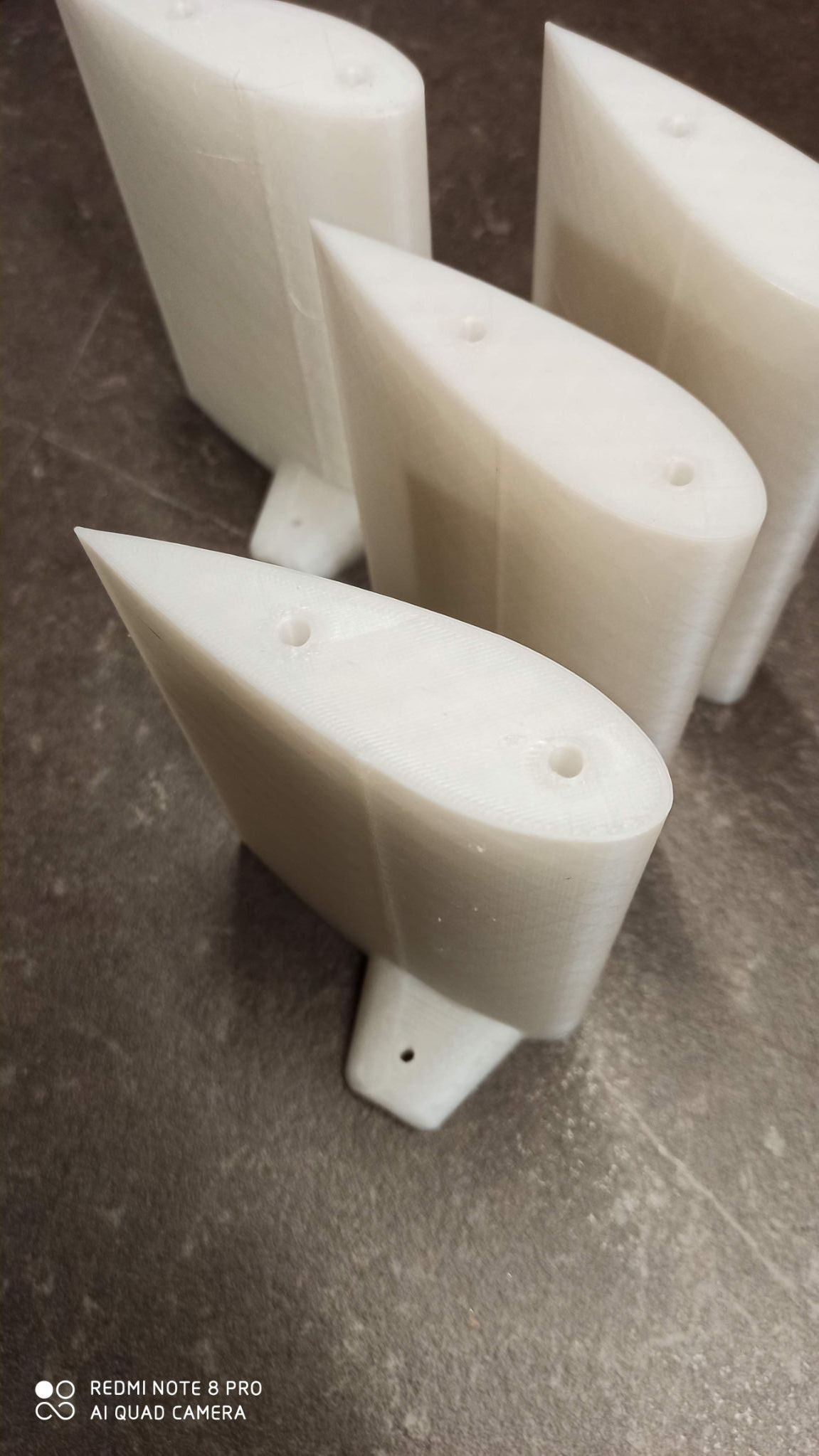

Merci pour vos idées je vais regarder . Mais pour ce qui est du déplacement , j'en suis SUR . A l'oeil et en posant le doit sur le plateau on sent la secousse du décalage. Ben oui , c'est quand la buse change de ligne. Bon j'ai trouvé comment imposer l'emplacement du départ de la ligne a un endroit qui me convient . J'ai lancé l'impression on verra demain si c'est mieux ( 16 heures) . Merci pour ce coup de main. -

Bonjour, merci pour cette réponse mais comment regle t'on ce paramètre . Ce qui est surprenant c'est que la tète fait un écart sur l'extérieure de la pièce comme ci le gcode était prévu et toujours au mème endroit . Le décalage est quant mème de 1mm. Je ne conçois pas de pièce décorative mais dans ce cas la pièce serait ratée. Je n'ai pas souvenir d'avoir vu ce problème avec les cartes d'origine. -
Bonsoir, depuis un moment j'ai une ligne verticale qui s'imprime sur mes modèles. Ci joint photos du problème. Mes imprimantes n'on plus leur carte d'origine. Le mème fichier sorti de CURA et utilisé sur les deux imprimantes me donne le mème défaut. J'ai récemment utilisé IDEA Marker qui me fait le méme défaut. Donc peut on en déduire que les imprimantes sont mal paramétrées. A par ce défaut mes pièces sont parfaite de finition et les cotes sont respectées. Avez vous une idée du problème.
