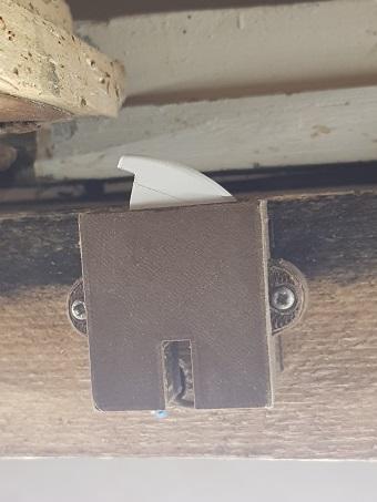

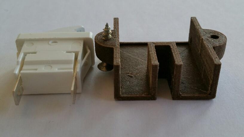

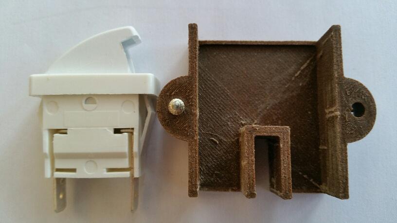

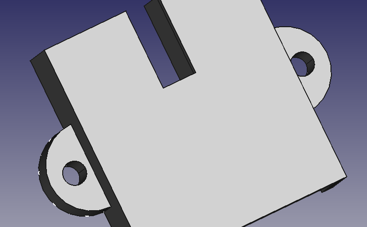

  1. Il y a longtemps que je voulais écrire mon happy end, mais le temps n'est pas mon ami. Le boitier de mon interrupeteur a été corrigé par un ami. Je faisais mes trous sur une mauvaise face, mais je n'ai pas approfondi l'étude de la correction et j'ai voulu imprimer immédiatement après réception de ma copie. J'ai imprimé avec un fil "FormFutura" noix de coco, il y avait pas mal de cheveux mais je les ai coupé/poncé. J'ai remarqué qu'en passant un peu de cire, les traces blanches disparaissaient. Depuis, j'ai raccordé l'interrupteur, je suis très fière de mon projet que j'ai mené seule de la conception à la réalisation. Et c'est tellement agréable de voir clair dans mon vieux placard ! Je voulais aussi vous remercier d'y avoir participé...
  2. Voilà, j'ai mis mon fichier à disposition, Didier. J'espère que c'est comme cela que l'on fait, si problème pour ouvrir, je ne suis pas bien loin, un grand merci. Boîtier_électrique.FCStd

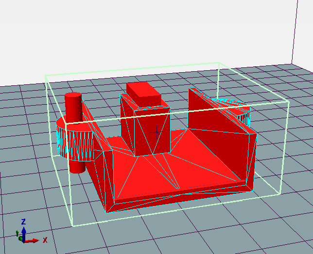

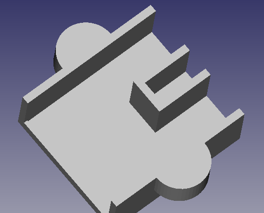

  3. Merci nono mais j'ai des difficultés avec la langue de Shakespeare, je n'en comprends pas assez les subtilités pour apprendre quoi que ce soit en programme 3D. Oui, il me semble. Je sélectionne la pièce dans son entièreté (elle est entièrement verte) et je l'exporte en .stl Je garde cette idée au cazou... Alors ça, c'est vraiment gentil, je fais ça à la suite de mes réponses. J'ai sélectionné la pièce en entier, et avant de te répondre, j'ai fait une tentative avec opérations masquées et opérations visibles, le fichier .stl n'affiche aucun changement. Heeeyyyyyy, tu n'as pas tout lu J'ai fait un essai avec des opérations booléennes pour voir si j'obtenais un autre résultat mais j'ai précisé que c'était encore pire. A la base, j'ai utilisé la manière la plus simple.
  4. Hello à la communauté, Je suis toujours présente dans le monde de la 3D mais j'avance à un rythme escargot. Comme vous l'avez déjà fait par le passé, pouvez-vous encore m'aider aujourd'hui ? Je suis dans FreeCAD en train de me faire un petit boîtier électrique qui sera fixé au moyen de deux vis. Je dessine mes trous de vis. Lorsque j'exporte mon fichier en .stl, il ne tient pas compte des dessins des trous pour ces vis, ni de l'entrejambe du boîtier. La pièce jointe n°1, c'est comme je le dessine dans FreeCAD avec une pocket simple dans Part Design. Une fois en .stl il ne prend pas en compte les pockets (pièce jointe n°2 retournée). La pièce jointe n°3 est un essai avec des opérations booléennes dans l'atelier Part mais c'est encore pire. Où sont mes erreurs ? Merci les amis de me donner une idée, à bientôt j'espère.

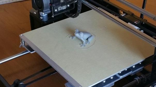

  10. Bonjour à tous, je me lance dans quelques questions, surtout, ne m'en veuillez pas de mon ignorance, il faut bien commencer quelque part. Tout d'abord, physiquement, je vois que beaucoup de personnes améliorent cette imprimante. Je suppose pour un rendu d'impression plus lisse. On va commencer simplement par le lit chauffant pour moi. A la réception, il y a un papier à masquer de peintre sur un plateau en métal. Pour ma première impression (la grenouille/PLA), la première couche a tellement adhéré que j'ai eu bien du mal à la décoller. J'ai légèrement abîmé ce papier. Doit-on changer ce papier à chaque nouvelle impression ? Deuxièmement, beaucoup de personnes mettent une plaque en verre et puis de la colle UHU ou de la laque. Ou d'autres mettent un revêtement qui ressemble à un revêtement Téfal, dont je n'ai pas retenu le nom Laquelle de ces solutions vous paraît la meilleure et comment fixer ces divers accessoires ? Avec les papillons existants après avoir troué la nouvelle plaque ? En collant ? Merci pour vos futures réponses, à tout à l'heure
