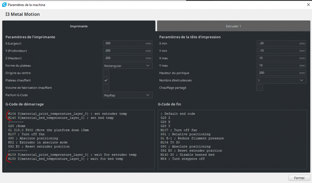

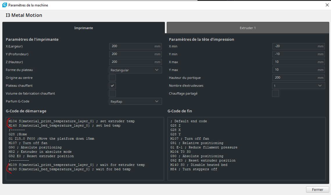

  6. pfelecan, je confirme que cette syntaxe, avec variables, fonctionne. Ci-dessous mon nouveau paramétrage pour la i3mm. Et je confirme avoir supprimé le script python de post-traitement. Merci pour cette info.
  7. pfelecan, Je verrai si je peux reproduire effectivement les bonnes séquences de démarrage et d'arrêt grâce à ces gcodes (je ne connaissais pas la syntaxe pour utiliser des variables dans ces codes). Je te tiens au courant du résultat.

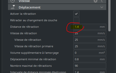

  8. Bonjour, lorsque j'ai commencé à répondre à Monfred sur le sujet, j'utilisais une distance de rétraction de 2mm (légèrement supérieur à la valeur par défaut des paramétrages fournis pour la i3mm, pour éviter des phénomènes de stringing). La capture d'écran du post précédent a été faite sur un paramétrage découvert ensuite pour le filament Emotion Tech PLA (paramétrage inclu depuis la version 4.3 de Cura il me semble). Et cette valeur fonctionne bien pour la majorité de mes filements. C'est de toute façon un des paramètres à affiner en fonction de tes résultats (stringing, sous-extrusion, ...).
  9. Bonjour, ce paramètre se règle dans ton profil de tranchage, dans la section déplacement
  10. Bonjour pfelecan, tout est dans mon post précédent Je n'ai pas renseigné d'autres paramètres. Attention: il faut bien ajouter le script python qui adapte les commandes de chauffe, car avec les commandes par défaut de Cura, l'imprimante ne réagit pas comme il faut. J'utilise Cura sur windows, j'essaierai ultérieurement de l'installer sur Debian pour voir son comportement. Cordialement
