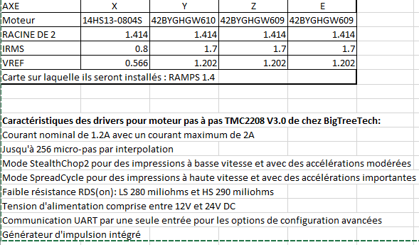

@biostrike Juste une question, dans ton guide pour le remplacement des TMC2208 (je d'ailleurs que mis à part le moteur de l'axe X les autres sont identiques donc pour la valeur YZE on est sur le même VREF) sur ma carte les cavaliers sont sur MS1, MS2 et MS3 sur les 4 drivers. Hors la notice des mes TMC2208 V3.0 indique qu'il faut mettre les cavaliers en MS1 et MS2. Dans ton guide tu ne mentionnes pas la configuration des cavaliers.
Alors ok pour ça mais ce que je ne comprends pas ce sont les valeurs indiquées, si je reprends la valeur du X par exemple qui est un 14HS13-0804S l'intensité par phase est de 0.8A le VREF est égale 0.8 x 0.707 = 0.566V (où 0.707 est inv racine de 2) ou aussi 0.8 x Racine de 2=0.566V. je précise au passage que les RSENS des mes TMC2208 sont de 110 mOhms Alors pourquoi 0.270V
Bonjour à tous, je me permet de rebondir sur ce sujet fort intéressant. J'ai une imprimante équipée d'une RAMPS 1.4 sur la quelle est montée des drivers A4988, ils sont trop bruyant alors j'ai acheté des TMC2208 V3.0 des chez bigtreetech. J'ai donc calculé mes Vref comme cela : Par contre sur le site constructeur on m'indique pour un TMC2208 sur le moteur X 0.27V@5V et pour le Y 0.6V@5V. Je ne sais pas quoi penser du coups car je suis loin du compte.
