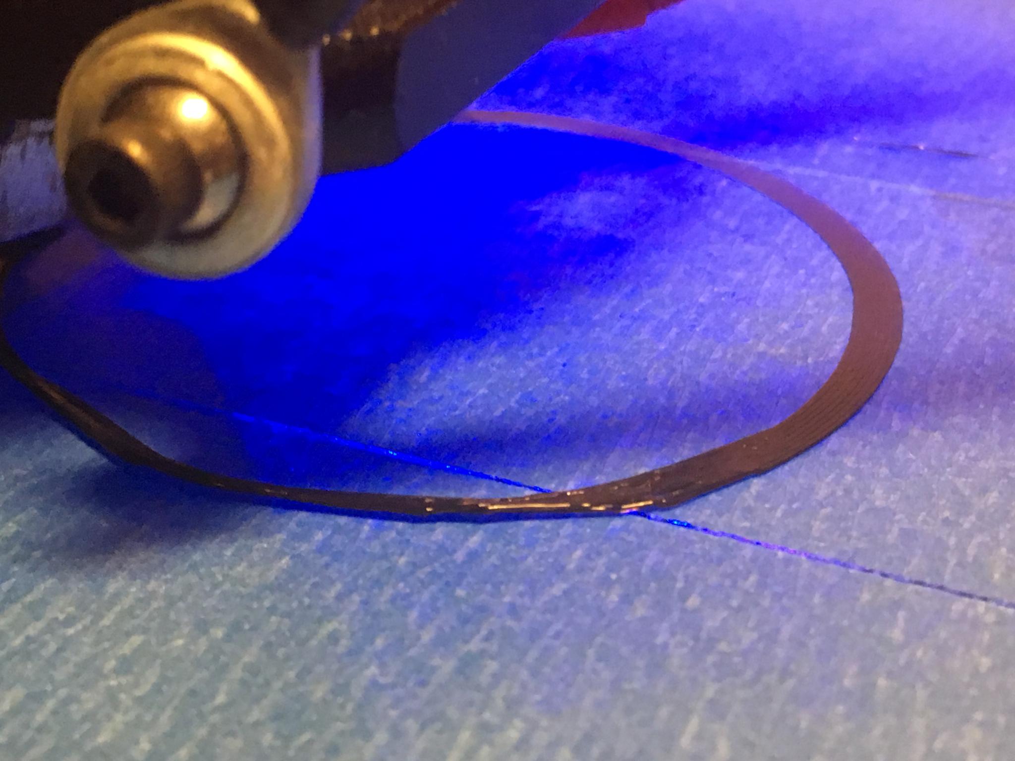

  1. Merci beaucoup Murdock tu m'a bien mis sur la voie. J'ai fixé les entretoises en laiton et refais le leveling et le problème semble réglé. Pour un fan de MacGyver, ce faire aider par Murdock... ? Bon print !
  2. Bonjour Murdock, J'ai eu dans le paquet les petites entretoises en laiton mais je ne sais pas comment les mettre et surtout ou faut les mettres. Non indiqué dans le manuel fourni. Pourrais-tu m'aider stp? Merci
  3. Oups je n'avais pas vu cette réponse Jean-Pierre et encore merci pour la réponse sur le moteur. Tu as regardé les isolants pour soudure? Ca protegera bien le dessous du plateau et peut se couper a la forme du plateau. ( je connais pas le nom). Je pensais mettre ca pour avoir un lit chauffant. Pour le problème de filament j'ai rencontré la même chose mais c'étais la buse qui était trop près du lit. Un nouveau offset avec un carte de visite (un peu plus épais qu'une feuille de papier) pourrait régler le problème, si c'est celui-ci. Bonne soirée et bon print
  4. Oui, j'ai été dans ce domaine donc j'ai pensé comme toi. Et tu avais raison, c'est ce que j'ai fais et je n'entends plus de bruit pour le moment. J'ai resserré le moteur au chassis, re-tendu la courroie, vérifié l'alignement de la poulie (c'était ok) et graissé l'axe à la WD40. Ca n'a pas été immédiat mais ca semble fonctionner. Par contre j'ai toujours le problème de paralélisme à régler... (voir photo).
  5. Bonjour, Etant débutant aussi sur cette machine, j'ai réussi à avoir un bon écrasement des premières couches en ajustant l'offset de l'axe Z, directement dans le firmware. Si besoin, n'hésite pas à revenir vers moi pour que j'explique la main d'oeuvre. Pour ma part, je rencontre d'autres problèmes sur cette machine (dont quelqu'un aura peut-être la solution) : 1) Je n'arrive pas à avoir le lit complètement plat ou du moins, je n'arrive pas à obtenir un offset régulier sur tout le plateau. Parfois 2mm écart entre Z0X0Y0 et Z0X60Y0 ou Z0X0Y60 (par exemple). 2) L'imprimante n'a pas 2 mois et j'ai déjà le moteur de l'axe Z qui fait des siennes et vibre beaucoup trop à mon gout... je ne sais pas si c'est un problème physique (courroie mal tendu, roue dentée et poulie pas dans l'axe) ou si c'est le moteur qui fait dejà des siennes. 3) Je n'arrive pas à bloquer les axes X et Y pour pas qu'ils essaient d'aller hors butée et ca m'arrive durant certaines impressions que les axes vont trop loin, ca claque et ca me décale la buse pour tout le reste de l'impression... Si quelqu'un à une solution aussi car c'est pénible. Merci d'avance pour votre aide. Bon prints à tous !

    premier reglage
    Bonjour, J'ai pour ma part, moi aussi une Anycubic Linear et j'ai exactement le même problème que je n'arrive pas à régler. Je te propose que nous essayons de trouver une solution ensemble. Comme tu le décris, ca donne vraiment la sensation que le plateau est concave... Et j'ai essayé pas mal de choses mais les premières couches imprimées comme le brim ne sont pas égales en épaisseur et parfois j'ai des claquements des moteurs d'axes quand je vais trop loin sur le plateau qui me foire l'impression car perte de positions de la buse.
