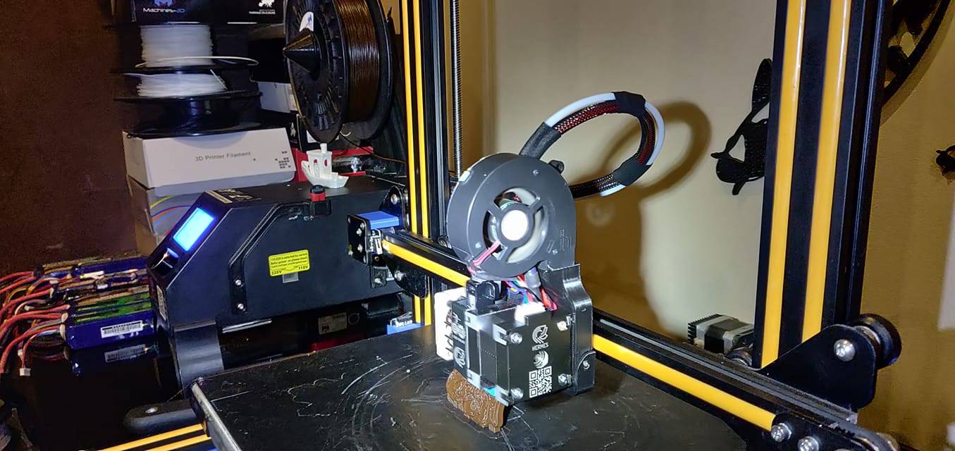

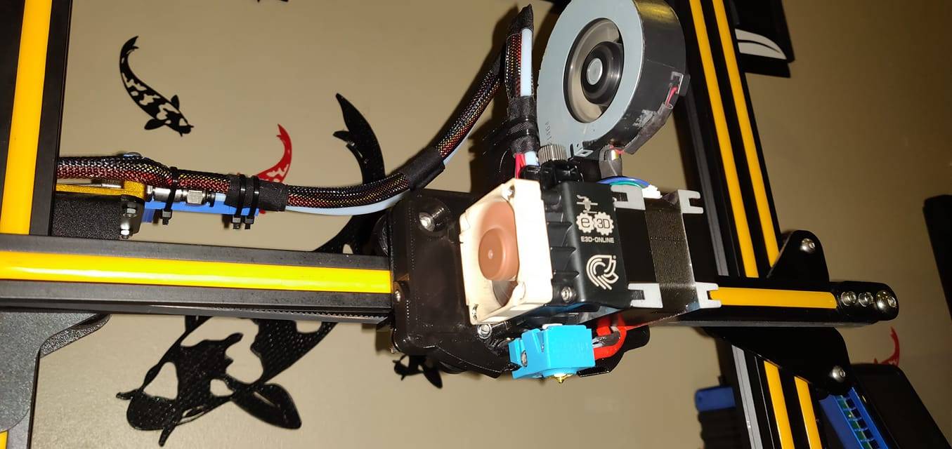

    Oui top hemera le noir machine 3d y passe sans se boucher et tout pas mal du tout comme tête et le changement carte mère par carte silencieuse top ca je peux imprimer a 400% de la vitesse et à 100% inaudible vu que je l ai a côté du lit c'est plutôt pratique

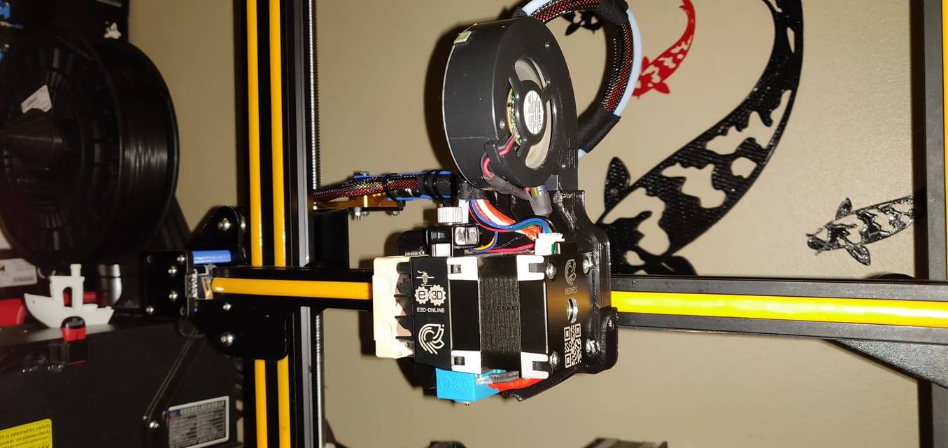

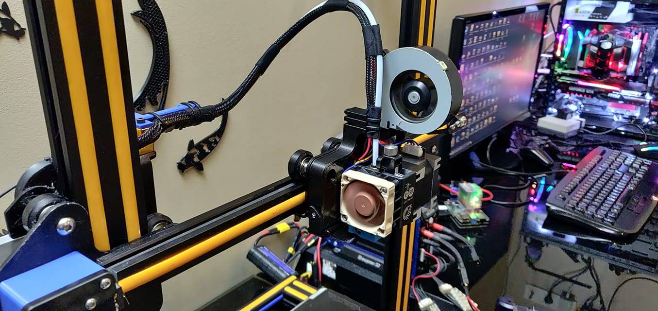

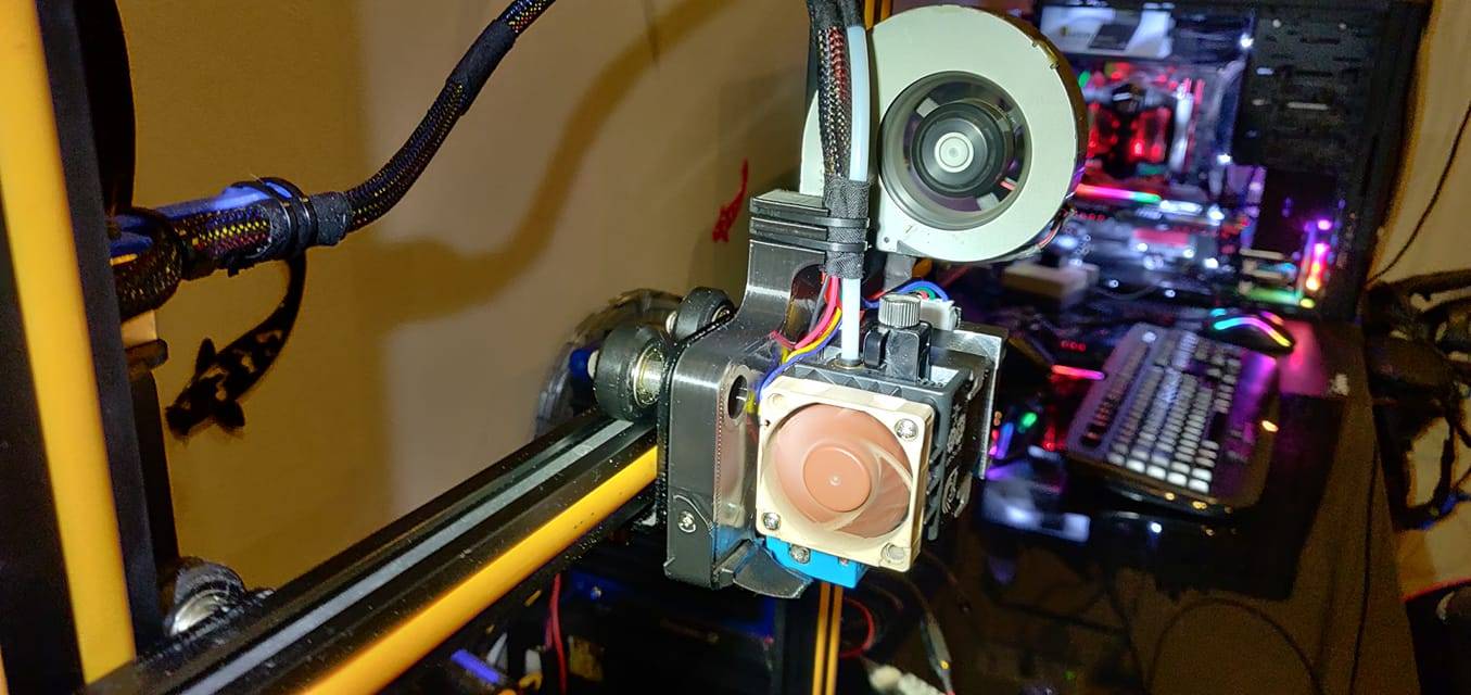

    coucou petites nouvelles, montage hemera et dessin support avec ventillation et buse visible, le soufflage est trés haut par rapport a la surface d’impression j'ai fais exprès, Egalement je l'ai fais détachable car je pense que dans un futur proche il faudra pour imprimer des couches avec des trajectoires 3 axes , il faudra de la place pour éviter d'entrer en collision avec la piece
  6. aucune j'ai testé plusieurs valeurs de façon à ce que le ventilo ralentisse un peu quand il est à 100% , ca depend du ventilo aussi, le but étant de ne pas etre trop élevé sinon même à 100% le ventilo serra ralenti, et pas asser elle ne sert à rien la résistance va limiter le courant et donc la charge du condo, tu remarquera que si par exemple du regle 30% de vitesse, si tu branche le condo le ventilo va accelerer, car lorsque le courant passe par impulsion avec le condo , il va passer vachement plus de courant à chaque impulsion pour charger le condo qui se déchargera entre les impulsions le pwm permet de en quelque sorte doser le courant, avec le condo ca surdose ! la résistance va limiter cela
  7. à ne pas faire chauffer un composant sur la carte de la cr-10 et aussi pour éviter que le ventilo soit à fond dés 10% de réglé à cause du condensateur, en gros je limite le courant de charge du condensateur avec la résistance
  8. en pour l'utiliser en aspiration il faut que le bloc de chauffe soit trés bien isolé, aprés j'ai fais des videos qui montrent qu'en soufflant ca souffle sur le plateau alors qu'en aspiration avec le redresseur, non, aprés au niveau de l'échange en lui même sur la tete il serra meilleur en aspiration mais vu la puissance dissipée sur le dissipateur c'est tout à fait négligeable
  9. je pense qu'un ventilo de 69 est mieux pour plein de raisons
  10. coucou pour le sifflement, c'est la fréquence de découpage de la variation pwm de la cr10, cette fréquence peut techniquement etre réglée dans l'inaudible genre 12khz mais je ne saurais pas le faire sur cette carte, je me refuse à flasher la mienne, les fabricants utilisent une fréquence dans les 4-8khz car c'est l'ideal, non pas pour le bruit mais pour l’efficacité de la variation de vitesse, ca limite la chauffe et permet une variation bien proportionnelle de 0 à 100% , plus on montre la fréquence et plus le moteur ne fonctionnera que sur la fin du réglage et ne tournera pas sur le debut du reglage et inversement si la fréquence serait plus basse mettre un condensateur, seulement va faire chauffer un composant de la carte de la cr10 et va trés largement impacter la variation c'est à dire que par exemple au lieu d'avoir de 0 à 100% de vitesse de 0 à 255 ca va fonctionner, par exemple entre 0 à 35 pour avoir de 0 à 100% la résistance permet de réduire ce point négatif, pour cela que j'ai fais avec un condo et une résistance, mais ca limite un poil la vitesse max du ventilo sinon je ne suis toujours pas convaincu par ce proutfan

  19. ce sont des redresseurs à voir avec la fumée mais je les trouve pas assés orientés vers le bas, l y a un risque que la zone autours de la buse se retrouve dans la zone où les flux d'air se tapent face à face au lieu de passer avec de la vitesse vers le bas
  20. ne pas oublier l'aspiration importante au dessus du croisement des deux flux d'air, perso j'ai conçu le mien avec un ventilo de gros diamètre et avec plus de puissance en resserve pour les pontages, le gros diamètre pour avoir de la préssion d'air avec une vitesse de rotation plus faible, le ventilo aspire des deux cotés de l'hélice, je l'ai également concu avec des buses amovibles pour éviter les crash avec l'ABS le flux d'air est légèrement décalé à cause du fait que l'aspiration est moins importante coté moteur du ventilo qui est pourtant ouvert mais masque beaucoup l'aspiration , les buses sont degueux car imprimées sans refroidissement le fang petfang me parait avoir deux problemes et 1 gros avantage l'avantage est de que le ventilateur est tourné de façon perpendiculaire aux mouvements ce qui est trés trés bien problème numéro 1 : buses soufflage surdimensionnées, inutile de refroidir sur 10cm de large, il n'y a que 0.4mm à refroidir ! second probleme : le flux d'air risque d'etre déséquilibré entre les buses car un ventilo à action ne souffle pas du tout de facon uniforme sur son rectangle de sortie puis aprés je ne vois pas où est ce qu'il est question d'aerodynamique coudes à angles droits etc ... pour s3d et l'impréssion d'un mur fin : j'utilise cela car une seule couche ca montre bien les defauts , et c'est rapide 230° pour du pla je trouve cela beaucoup, à par le pla noir machine 3d, tout le reste je tourne à 210
