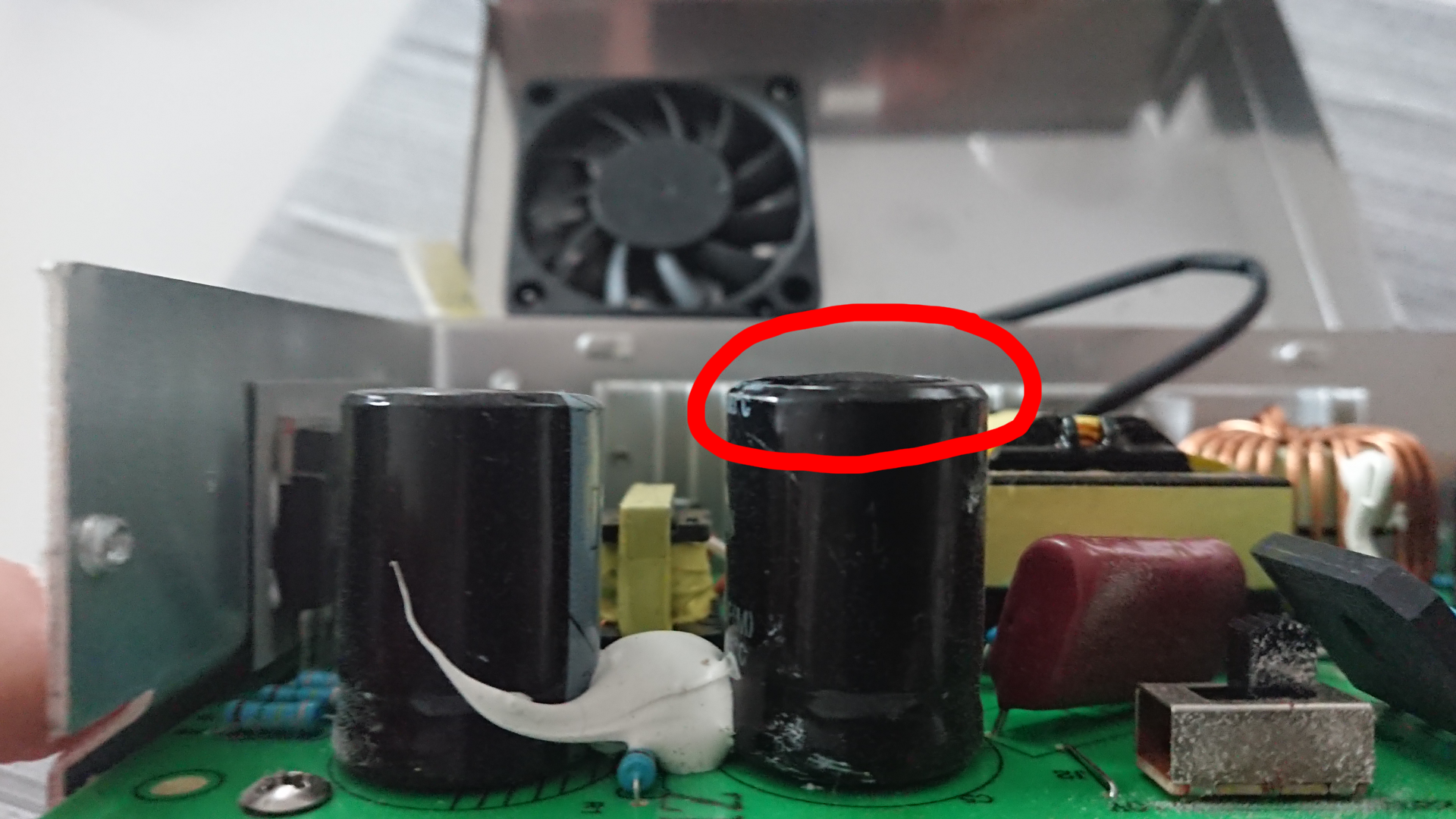

  2. Dans tous les cas je te conseille de changer ton alimentation. J'ai eu de gros gain qualité de fonctionnement. Je la trouve même moins bruyante, quand elle est à l'arrêt elle ne fait plus aucun bruit. Le ventilateur de l'alimentation ne se déclenche que lors de l'utilisation.
  3. Bonjour Alors je ne veux pas dire que tout est toujours lié à l'alimentation mais les soucis que j'ai eu étaient proches des tiens. Déconnexion du PC, je dé-branchais et re-branchais et se connectais quand elle voulait. Puis la carte SD qui était lisible et deux secondes après plus rien. En suite c'était l'axe Z qui c'est mis à merder et après mes températures qui tombait à 0 au début de l'impression. Et tout ça était lié à l'alimentation, rien que ça. Regarde le poste "Anycubic en folie" plus bas. Après ce n'est pas forcément ça, mais il y a quand même de grandes chances.

    Bon ben mon alimentation arrive aujourd'hui et par curiosité je viens d'ouvrir l'ancienne. Et deviné quoi, le même condensateur que xav est gonflé. Alors ou les alimentation livré anycubic son très mal équilibré ce qui occasionné ses anomalie et détériore ce condo. Ou ils ont choisi des condo ultra pourri.

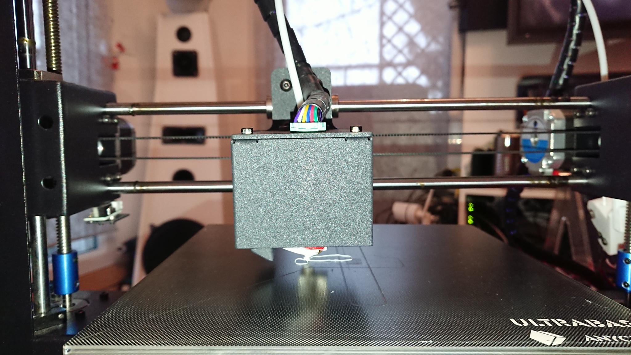

  18. Merci pour ta réponse. Ce matin j'ai donc déconnecté tout les câbles sur la carte à l'intérieur et reconnecté. Pas d'amélioration, j'ai lancé une impression, sur l'axe Z pour commencer la pièce le moteur de droite c'est mis à monter et gauche ne rien faire ce qui a décalé complètement l'axe. J'ai stoppé l'impression d'urgence. Et sans rien toucher, quand je demande la remise des axes en home tout se calibre de nouveau. Si c'était par exemple la connectique du moteur qui était restée fixé il n'aurait pas bougé lors de la demande de retour en home. Petite photo en exemple. D'ailleurs quand je fais joujou avec le menu Move axis tout bouge bien en même temps sans aucun problème. Petite information supplémentaire, j'ai même réinstallé le firmware V1. 1 ultrabase fournit sur leur site.

  21. Bonjour à tous, Comme mentionné dans le titre, je ne sais plus quoi faire. Mon imprimante pète littéralement un câble. Dés que je lance une impression que ce soit en USB ou via SD, avec les mêmes Gcode et également avec des gcode qui était déjà intégré a la SD, plusieurs problématique peuvent se poser. Impression qui commence avant d'arriver au centre du plateau. Impression qui commence avant d'arriver a hauteur du plateau. L'axe Z qui se décale et qui ne se retrouve plus a l'horizontal ex: le moteur de gauche tourne sans que celui de droite ne veule bien bouger de façon synchronisé. L'impression commence au bon point de dépare, le file commence a fournir de la matière et d'un coup de moteur de l'extrudeur s'arrête mais les différents axes se déplace normalement comme si de rien n’était. Auriez vous une idée, j'espère vraiment que calé comme certain le sont vous me trouverez une solution. Pour info j'ai fait le tour du net sans résulta, et je suis une bille en anglais alors j'ai du mal a me dire qu'il va falloir que je prennent contact avec anycubic Merci pour votre réponse rapide.
