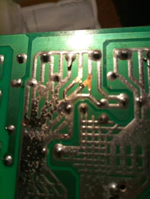

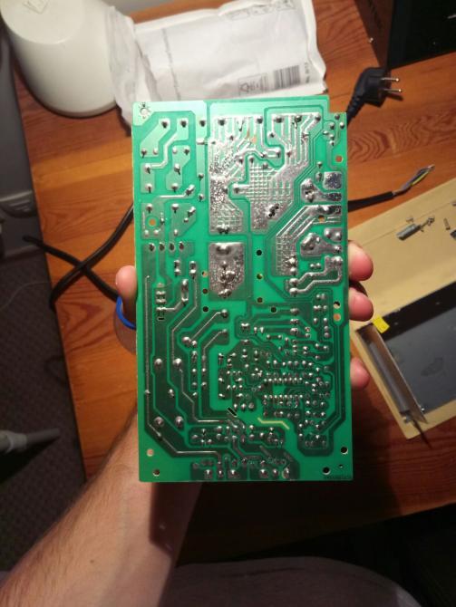

  7. Bonjour, Je viens de réussir à récupérer une alimentation PC, tout bricolé je branche l'imprimante s'allume nickel. Sauf que lorsque je vais dans position -> auto la tête d'impression bouge un petit peu puis tout s'éteint, je ne comprends pas.. Est-ce du à un mauvais branchement des composants de l'imprimante sur la carte mère ? Cordialement

  10. Bonsoir Le fusible défectueux a été remplacé par un fusible 1A 250V, la soudure à l'arrière de la carte d'alimentation (où le cuivre est visible sur les photos plus haut) n'a pas été touchée. Sur ma manipulation je ne suis intervenu que sur le fusible. Rien de bien concluant pour en finir, ce dernier a immédiatement brûlé lors de la mise sous tension Dans l'attente d'une nouvelle alimentation (qu'ils ne m'ont toujours pas envoyés depuis mercredi dernier... Un service client de très très bas niveau), je cherche de nouvelle idée pour faire fonctionner l'imprimante. J'ai vu que l'on pouvait utiliser une alimentation PC et un ami en a justement une de 240W combien doit-elle faire d'ampérage ? Cordialement

  13. Bonjour, J'ai pris des fusibles de 1A à l'Entrepôt du Bricolage est-ce suffisant ? Autant éviter de faire des erreurs, avec mon niveau en électricité je risque de faire sauter les circuits de la maison Est-ce du cuivre ou simplement une partie non soudé ? Cordialement Guillaume
  14. Bonsoir, J'ai eu finalement une conversation avec le service client, je devrai normalement recevoir une nouvelle alimentation (c'est l'histoire d'un petit mois). Seulement ça m'intriguait et j'ai donc démonté l'alimentation voir pourquoi ça ne fonctionnait pas. J'ai remarqué sur la carte du circuit électrique une "zone non-soudée" est-ce que ça pourrait être la source de mon problème ?? Comment le résoudre ? Cordialement Guillaume.
  15. Bonjour, Merci pour vos réponses Vous me conseillez tout deux de changer le fusible, mais je peux prendre n'importe quel fusible ? (À savoir : mon niveau en électronique est débutant, je n'ai jamais soudé quoi que ce soit) Sinon concernant une alternative à l'alimentation "native" vous me conseilleriez quoi ? Encore merci du temps accordé. Cordialement Guillaume
