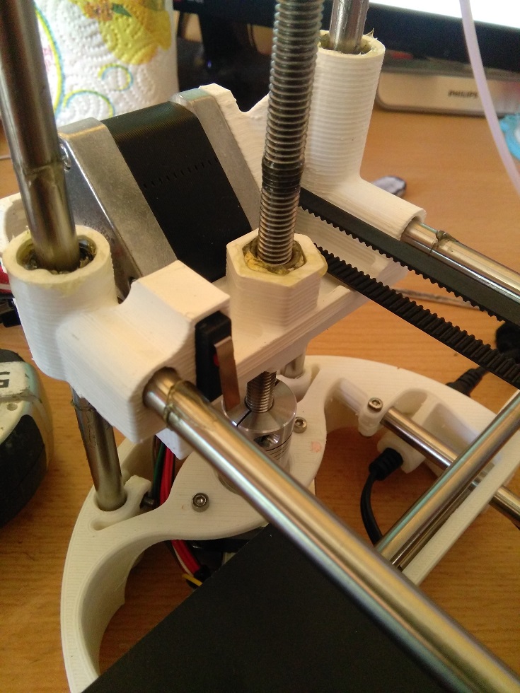

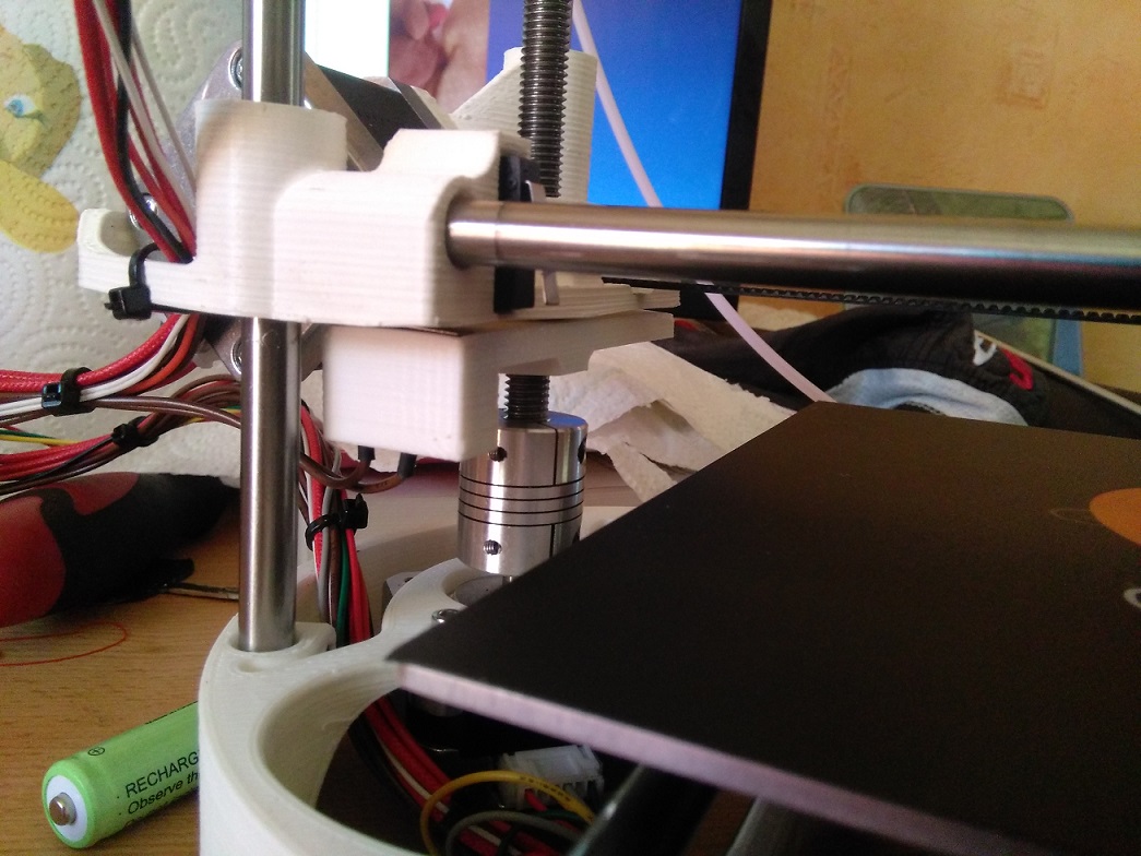

    La suite : J'ai donc graissé le tout, bien repositionné les écrous de l'axe Z, malgré ça j'ai toujours un pb sur le moteur de gauche : il a vraiment du mal à monter, il saute la plupart du temps. Quand j'essai de tourner la tige filetée à la main je vois bien que ça force un peu mais je n'arrive pas à comprendre d'ou ça vient...

    Point 1 : Je vais attendre tes photos alors ,) car je ne vois pas l'ergot qui peut servir à ça. Concernant le 2eme point, effectivement mes écrous étaient un poil trop bas mais ça force toujours un peu et le moteur saute de quand il faut remonter. Je vais chercher de la graisse et bien lubrifier le tout, je passerai donner des nouvelles dans la journée.

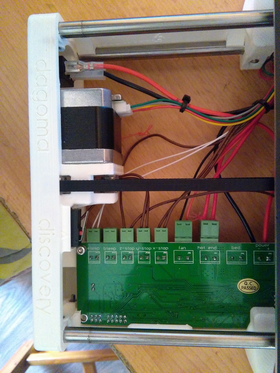

    Bonjour, Dans la photo ci-dessous on voit bien la butée juste à coter du moteur et non au niveau du bord, a cause de ça le support plateau passe juste au dessus de la butée car le petit bout du support qui est censé appuyer dessus et sur un coin. J'ai aussi un 2eme problème : le moteur gauche qui permet de faire monter la tête force pas mal et n'arrive quasiment jamais à monter la tête. Quand je tourne manuellement la tige fileté je vois bien que ça force un peu, une idée ? Merci.
  20. Bonjour, Je viens de terminer le montage de l'imprimante et je m’aperçois que la buté "Y" n'est jamais touchée par le plateau car elle est trop au centre contrairement à la notice de montage, et donc elle passe sous le plateau.
