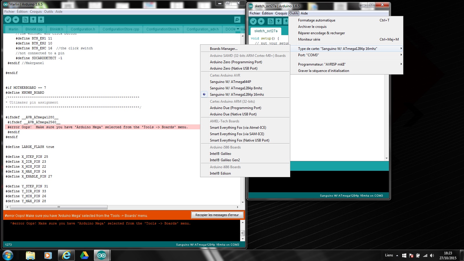

  6. Bon je viens de trouver ça : Mise à jour de la carte électronique Attention, si vous effectuer cette manipulation sans notre aval, sachez que nous ne pourrons pas assurer de SAV suite à une mauvaise manipulation ou erreur de votre part. – l’équipe dagoma.fr Récupérer le logiciel Arduino dans sa version 1.0.6 ( http://www.arduino.cc/en/Main/OldSoftwareReleases#previous ) : – Lien pour Windows – Lien pour MacOS X – Lien pour Linux 32bits et Linux 64bitsRécupérer via ce lien (sanguino) le fichier ZIP »sanguino ». c’est aussi dispo via : github.com/dagomafrdé-zippez-le, de manière à avoir un fichier au nom de »sanguino ».Copier le dossier « Sanguino » dans le répertoire »hardware » : (« répertoire d’installation d’arduino »\ »Arduino »\ »hardware » – il doit déjà y avoir un dossier « arduino » et un autre dossier « tools », vous ajoutez donc le 3ème dossier : sanguino)Puis, dans l’ordre :mettre hors tension la machine et brancher le câble USB entre votre ordinateur et la carte électronique de votre #discovery200.installer le jumper tout en haut de la carte électronique nomé »auto-reset » sur les deux pins.installer le jumper en face de l’alimentation sur « USB » (normalement il est pour le moment sur « VREG » – Voltage Regulation).Ouvrir le logiciel « arduino ».Ouvrir le « Firmware Carte MELZI » puis naviguez dans le dossier » MARLIN » double cliquer ensuite sur Marlin.ino dans le dossier « Marlin » (pour connaitre votre firmware, contactez-nous) : Ensuite, le logiciel Arduino se lance : Dans Arduino, allez dans « Outil » puis « Port Série » et choisir le port en question :Sur mac OS X : choisir le »CU.usbserial » Sur Windows : choisir le port COM connecté À nouveau dans « Outil » allez dans « Board » (Carte en Français) et choisir MELZI 1284p (si MELZI n’apparait pas dans la liste : reportez vous à l’étape 3 : il faut aller le télécharger et le copier dans le dossier “hardware”)choix de la carte électronique dans Arduino « Téléverser » (le deuxième icône en haut, celui en forme de flèche vers la droite ‘ → ‘). Arduino annonce »Téléversement terminé » ( »Done Uploading ») si tout c’est bien passé. À la fin du téléversement, débrancher l’USB entre l’imprimante et l’ordinateur, puis, replacer les jumpers (auto-reset OFF et mode VREG).bravo, vous pouvez dès maintenant ré-utiliser votre imprimante. Au moins ma carte est dans la liste, maintenant, il faut que le trouve le bon firmware MARLin pour ma carte...

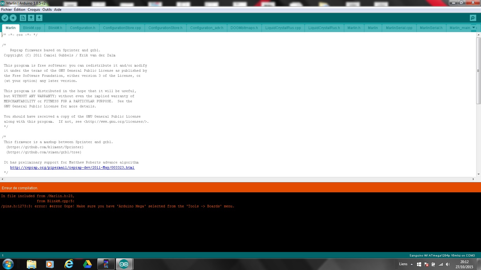

  7. Bon le marlin fais son malin... Je doit avoir un soucis avec la version du firmware ... C'est vraiment la cata cette carte . Si je résume, afin de voir si j'ai bien compris la procédure : 1)Assemblage de la machine OK 2)Réglage des axes OK 3)Installation des drivers OK 4)Installation arduino ide 1.05 OK 5) Librairie Sanguino OK 6)Installer repetier host OK 7)Ouvrir le firmware Malin sous arduino PAS BON 8)Connecter a Repetier PAS BON 9)Calibration 10)Print

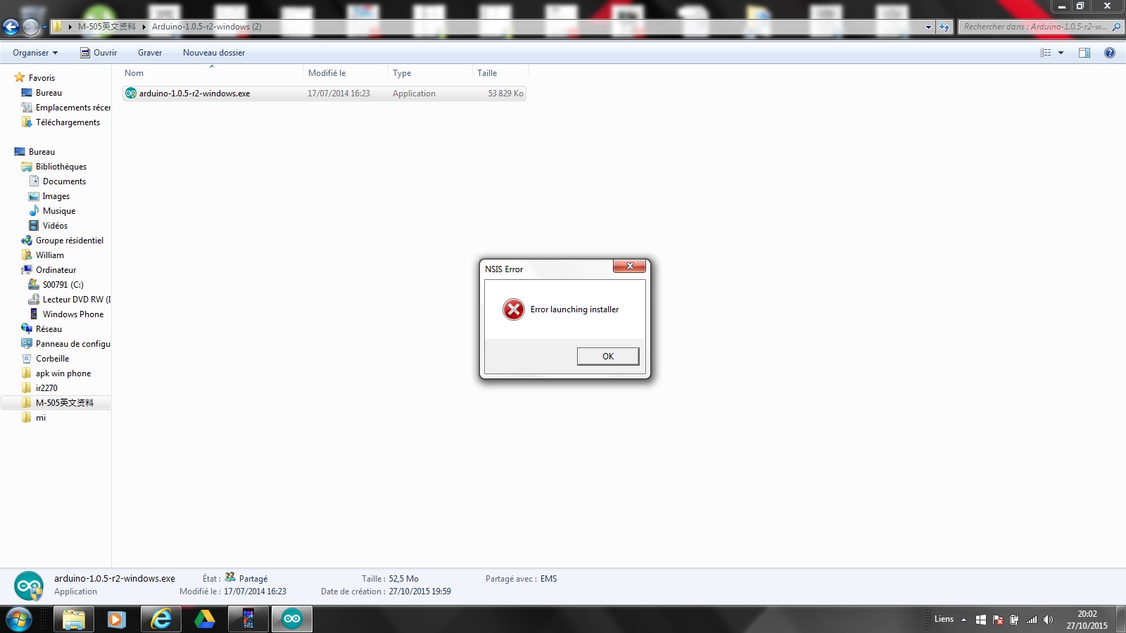

  8. Bon... il veux pas s'installer même en mode de compatibilité ou en administrateur.... Je regarde si je trouve une version unpack.. edit: en le copier a la racine du hdd il s'install la...

  10. Bon... je vais aller me suicider et revient.... Je crois que j'ai un soucis avec le firmware trouver plus haut Marlin.... Comment savoir le firmware qu'il me faut pour Arduino ide ???? ^^ Pfiouuu ...

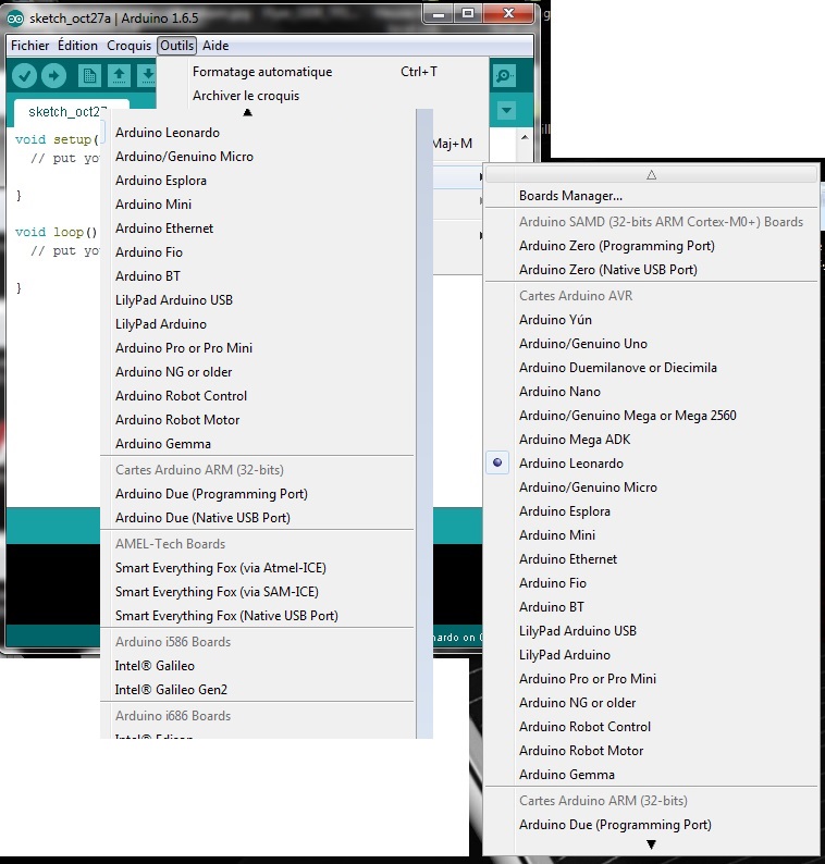

  11. Salut, merci beaucoup pour ta recherche et tes liens, j'ai réussi entre temps a me trouver une librairie pour le arduino 1.6 ... Je suis entrain de faire les tests..
  12. J'ai un soucis je ne trouve pas ma carte " sanguino W/atmega1284p 16mhz " dans la liste... J'ai installer tous les addon de cartes dans le soft.. Je recherche si y a moyen d'installer " sanguino W/atmega1284p 16mhz " Edit: je cherche la librairie Sanguino..

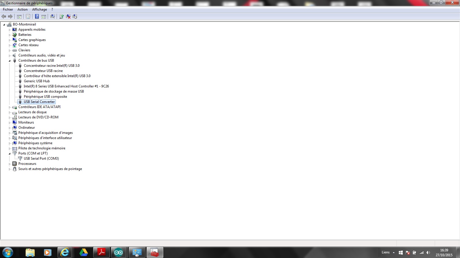

  14. Salut, merci pour ton tuto, mais mon usb serial converter est parfaitement installer !! Le ft232R est bien installer aussi sous les imprimantes. Pas de soucis de drivers.. La je test avec le firmware Marlin car avec le firmware repetier sous ide arduino ne donne rien.... Note pour moi même : http://www.geeetech.com/wiki/index.php/Melzi_V2.0 C'est quand même un sacré bordel pour communiquer avec une imprimante 3d... Dommage qu'il n'y ai pas de tuto/notice pour ce modèle ...
