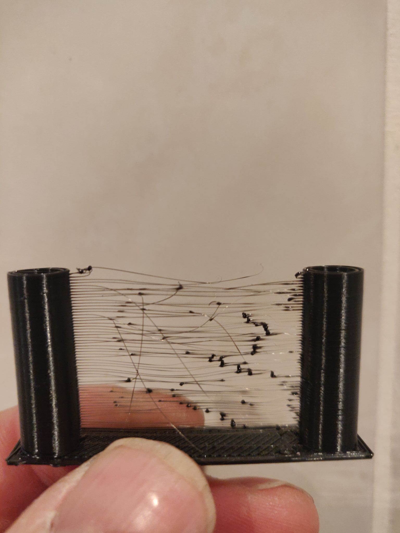

    Hello @Yellow T-pot alors oui j'ai fini le montage, après une ou deux casses (j'ai pété le ventilo de refroidissement en mettant une clé allen dedans ventilo en marche...quand on est pas doué.....) j'ai fait comme toi j'attend les poulies et la courroie pour rendre solidaire les deux axes Z, je sais pas pourquoi mais j'ai toujours le coté droit qui a tendance à trop descendre quand les moteurs ne sont pas alimentés. j'avais un peu galéré pour régler ma première machine, celle-ci c'est encore plus compliqué pour arriver à quelque chose de potable. j'ai flashé le firmware avec Marlin ou là tu peux régler tous les paramètres que tu veux. l'impression est quand même pas mal, mais j'ai des soucis avec la buse,ça bave trop, j'ai du mal à régler la rétractation du fil. j'en suis venu à faire du 8mm à 80mm/s mais le moteur devient trop bruyant . prochaine amélioration passage en deux couleurs mais problème existentiel une tete à deux couleurs ou deux tete différentes.... par contre je serai obligé de remplacer la carte car il me semble qu'elle est prévue que pour une (un seul extrudeur ?). Il faut que je vérifie mieux .
