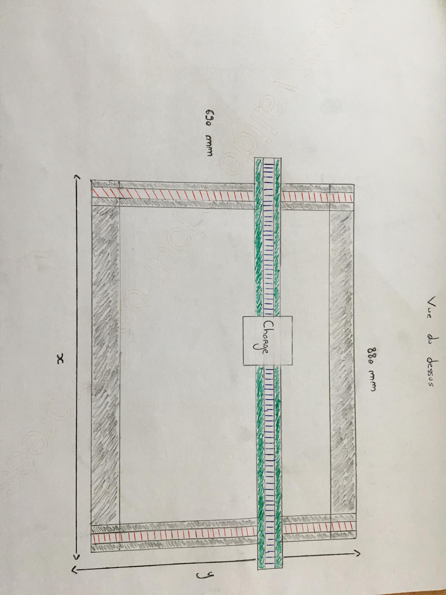

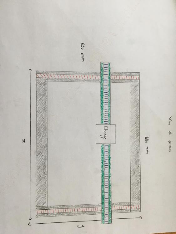

Voilà j'ai fais un petit dessin du système en 3D bien sur il n'est pas complet mais je voulais juste savoir si mon système de poulie/transmission/courroie est acceptabe/possible (ne fait pas attention à l'échelle) pour déplacer les chariots en bleu sur les rails de guidage en gris. En bas en bleu le moteur pour axe y, les courroies en rose, en rouge les poulies et en jaune l'arbre de transmission. Il est évident que nous avons la même chose de l'autre côté. De plus sur les chariots en bleu nous aurons un rail de guidage linéaire pour l'axe x. Merci -

Bonjour, Je reviens sur ce sujet car j'ai une interrogation sur la mécanique, effectivement j'avais dis que je souhaitais mettre 3 moteurs, 2 pour l'axe y et 1 pour l'axe x. J'hésite cependant à enlever un moteur sur l'axe y c'est à dire, utiliser qu'un moteur et à l'aide d'une courroie et d'un "arbre de transmission" transmettre le mouvement aux deux poulies se trouvant aux extrémité. Je me demande si cela suffirait sachant que mon système ne risque pas d'être très lourd et que je compte acheter des rails de guidage linéaire de qualité afin d'avoir un glissement de qualité. J'espère m'être bien expliqué. Merci pour vos réponses. -
