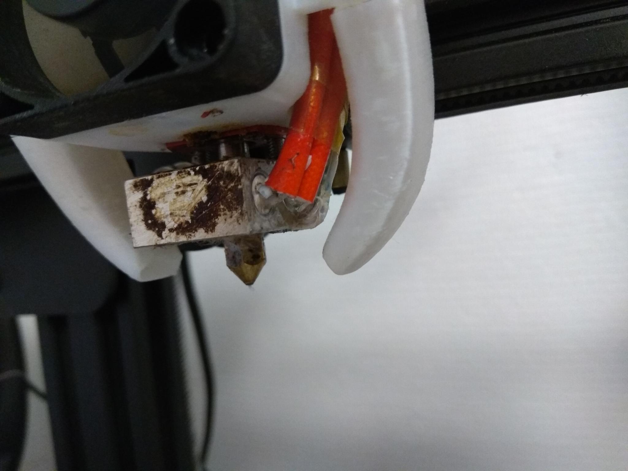

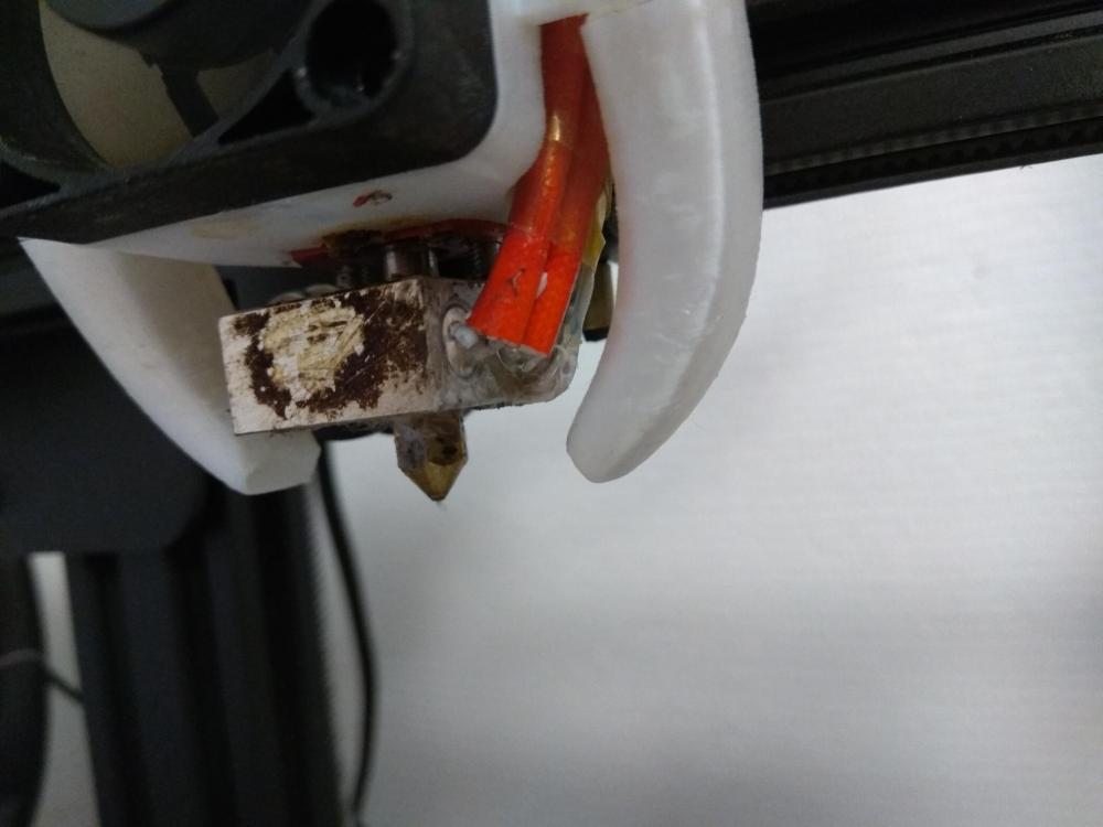

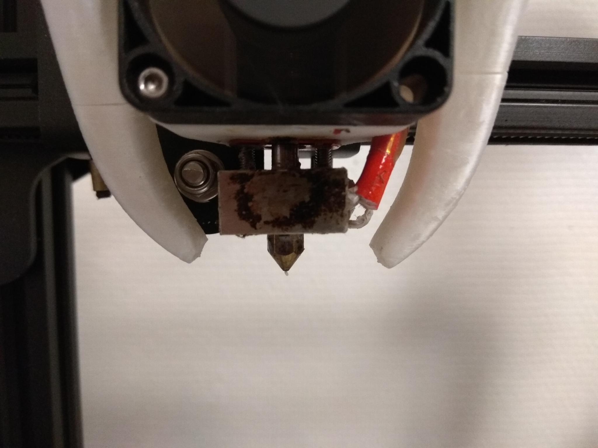

  2. hello je nettoie avec de l'eau tiède mais je suis étonner j’ai fais une centaine de print ou j’ai aussi nettoyer ainsi etc enfin j'ai toujours fais pareille et la sa a bug dans mes démarches pas de chance
  3. Merci à toi, et oui je me suis aperçu de certaine chose que tu site Mais le soucis était, l'adhérence je ne m'explique pas pourquoi d'ailleurs Car dérégler cela fonctionnais, il a fallu que je nettoie, que je remette la vitre d'origine règle, m'aperçois que c'était vraiment dérégler Et là j'ai des soucis d'adhérence incompréhensible Je suis repartie avec mon miroir ma laque et soucis, colle pas de soucis vraiment bizarre je vais continuer des teste Oui pour la tête j'ai commander la totalité en fête tout le bloc Merci du message !!!
  4. hello ok très bien, j'ai démonter et nettoyer au mieux on va voir ce que cela donne le soucis pour moi l'impression c,'est décoller du bed et est rester coller un moment a la buse le temps que cela s'accumule et voila ... je vais recommander une tête au cas ou pour retirer le PLA, j’ai fais un prépare pla pour faire bien chauffer et après jai retirer doucement des morceaux oui c'est bien de dire les dangers après dire ne pas imprimer sans surveillance autant ne pas acheter d'imprimante ... car a moins que de faire des impressions de moins de 4h00 c'est juste impossible enfin bon ce n'est que mon avis et pas du tout pour lancer un debat merci a vous en tous cas pour votre temps
  5. Bonjour à tous j'ai effectuer une 100 d'impressions sans soucis, hier je nettoie la surface règle le plateau, tout ce passait bien pour les premières couches, je vais me coucher et là le réveille ... je me pose plusieurs questions : - le petit coton entoure de plastique autour du bloc chauffant n'est plus ... dois je le remplacer ou je peux imprimer ainsi ? si il existe je présume une utilité mais du coup je me pose de grande questions étant donner qu'il n'est plus là - j'ai réussi a tout enlever mais des partie de plastique fondu reste tout de même au niveaux des connectique ... comment réussir a retirer cela ? après le reste pour réimpimer avec un nouvelle étalonnement et une grosse surveillance sur les premiers print tout devrait rentrer dans l'ordre mais la questions c'est puis je continuer y a t-il des choses a faire avant, a remplacer a nettoyer d'une certaine manière ? merci de vos conseilles
