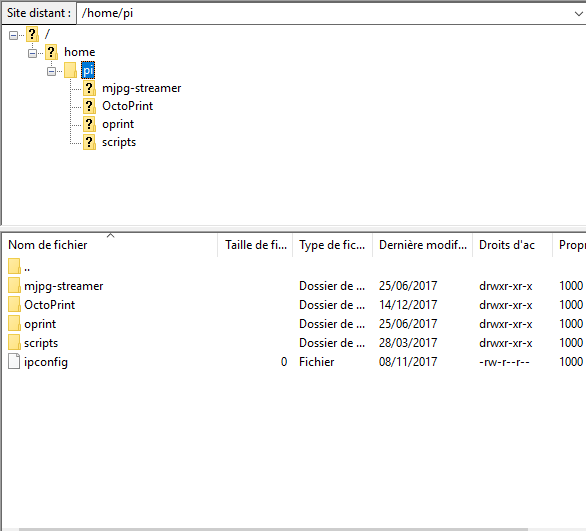

  13. attention le dossier est caché ( en tous sur filezilla ) il n'apparait pas quand tu ouvre le ftp simplement. il faut taper l'adresse du dossier pour l'avoir /home/pi/.octoprint/timelapse/tmp Bonne journée !
  14. Bonjour et merci pour vos réponses. J'ai un raspeberry avec octoprint La carte SD dans l'imprimante est une 8 giga mais n'est pas reconnu comme zone de stockage pour octoprint. En fouillant sur le ftp du raspberry qui contient Octoprint j'ai trouvé un dossier.octoprint/timelapse/tmp qui contenait énormement d'image et qui devrait me libéré beaucoup d'espace. Dommage que depuis l'interface octoprint on puisse pas vidé ce dossier et récupéré l'espace libre. J'ai retrouvé un gros giga de stockage tout devrai roulé maintenant Merci pour votre aide
  15. Bonjour à tous, Je rencontre un soucis de stockage des fichiers Gcode dans ma CR 10. J'utilise Octoprint et ma CR 10 est flasher avec Marlin. J'ai effacer les timelaps et les gcode qui était stocker sur l'imprimante mais rien n'y fais je ne récupère pas d'espace de stockage selon octoprint. Du coup quand je veux upload via cura cela ne fonctionne pas et quand je veux mettre un fichier gcode directement sur octoprint cela ne marche pas. Je dois passer par carte SD ce qui est chiant Voici ce que m'indique Octoprint : Free: 1.6MB / Total: 3.6GB Si vous avez une solution pour que je puisse récupéré mon espace de stockage ca serai super ! Merci !
