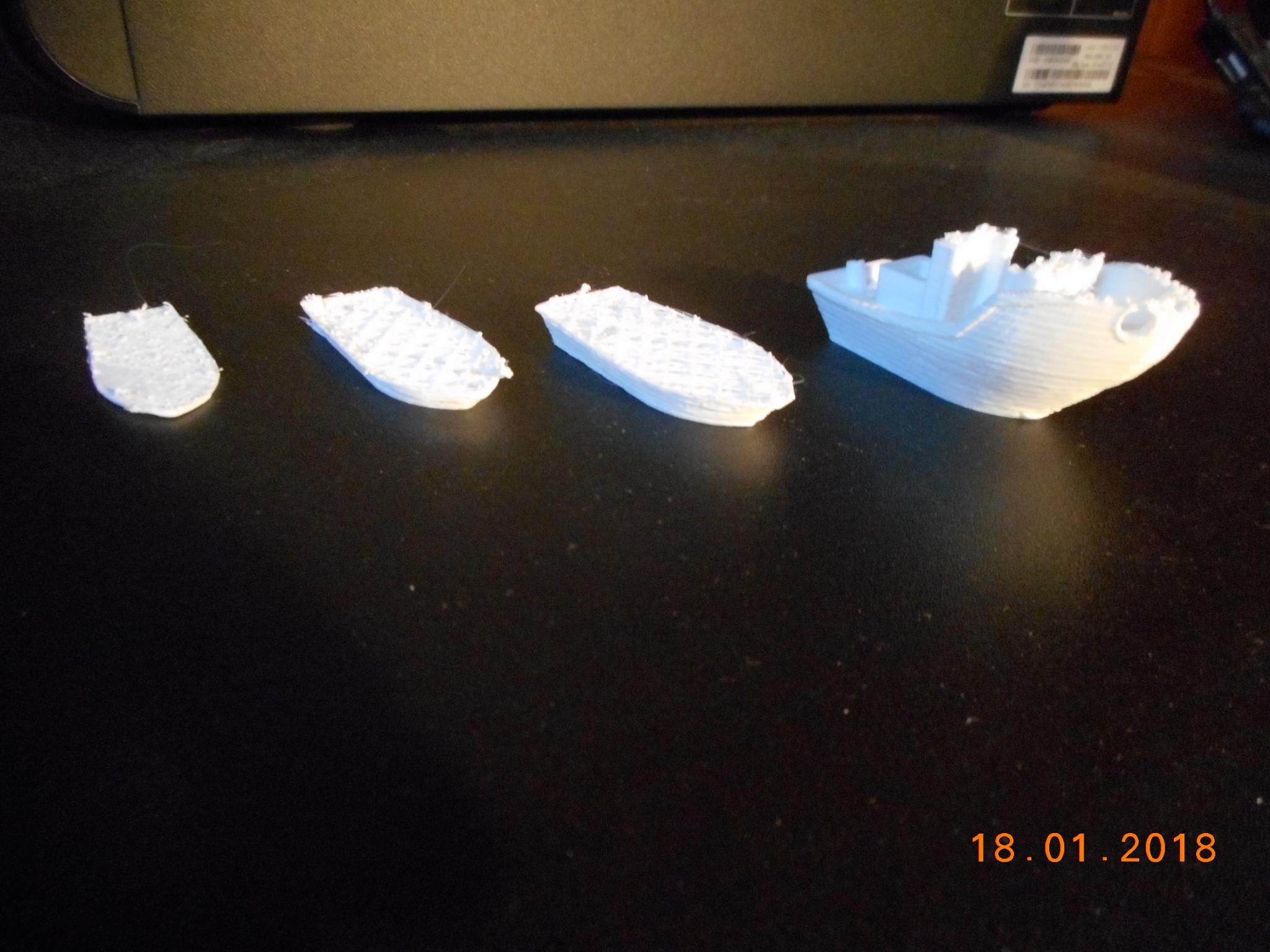

  6. Bonjour à tous et Bonne Année 2018. Me revoilà après une longue absence pour les fêtes et ensuite pour essayer d'avancer avec mon imprimante. Maintenant, j'arrive à connecter mon imprimante à Repetier Host mais je ne peux pas faire grand chose. Juste éditer des programmes en Gcodes puis les transférer sur la carte SD. Ensuite, je charge le programme sur l'imprimante via la carte SD. Je sélectionne les températures pour la buse et la table et je lance l'impression. J'ai fait des essais à 200°, 220°, 240° et même 260° (avec du PLA). Au bout d'un temps tout à fait variable, plus rien ne sort de la buse et le programme continu de se dérouler. J'ai démonté la buse ainsi que le tube fileté croyant la buse était obturée. Eh bien non, le PLA se trouve coincé dans le petit tube en teflon qui se trouve juste avant la buse. J'ai acheté une autre extrudeuse (la même) pour pouvoir démonter l'ancienne tranquillement et, le problème est exactement le même avec la nouvelle tête. Qui aurait une explication à ce problème et surtout, qui aurait une solution. Par avance merci.
