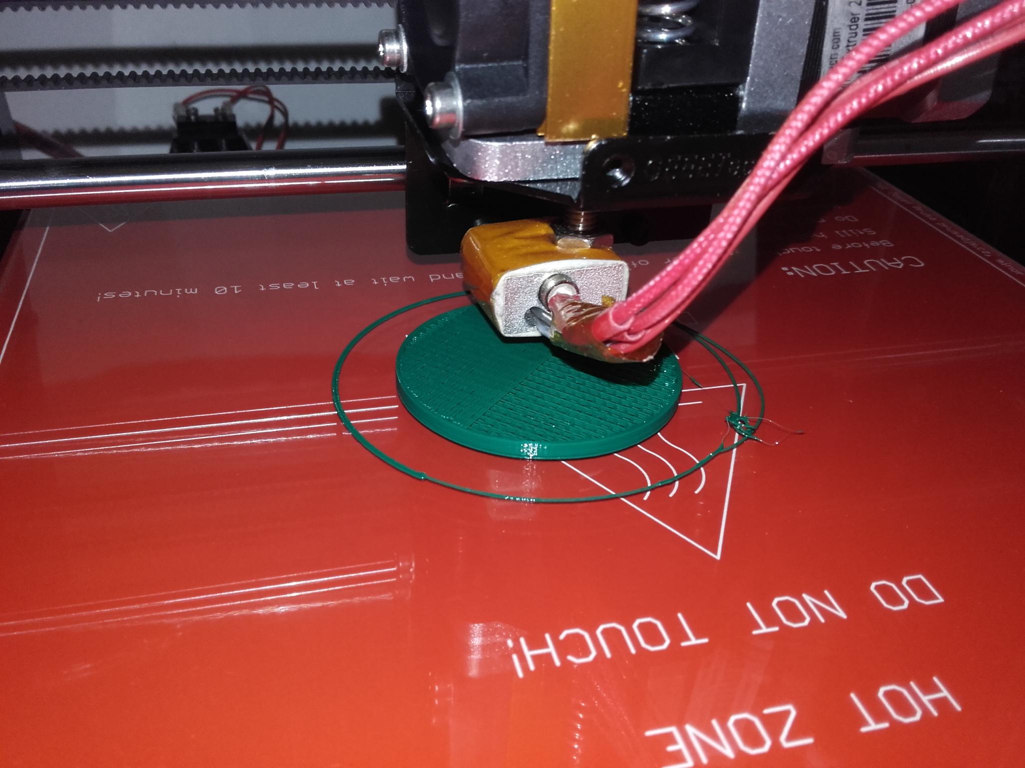

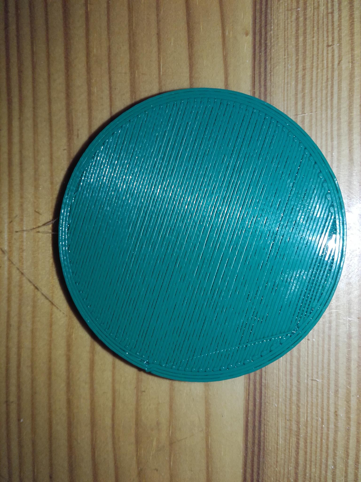

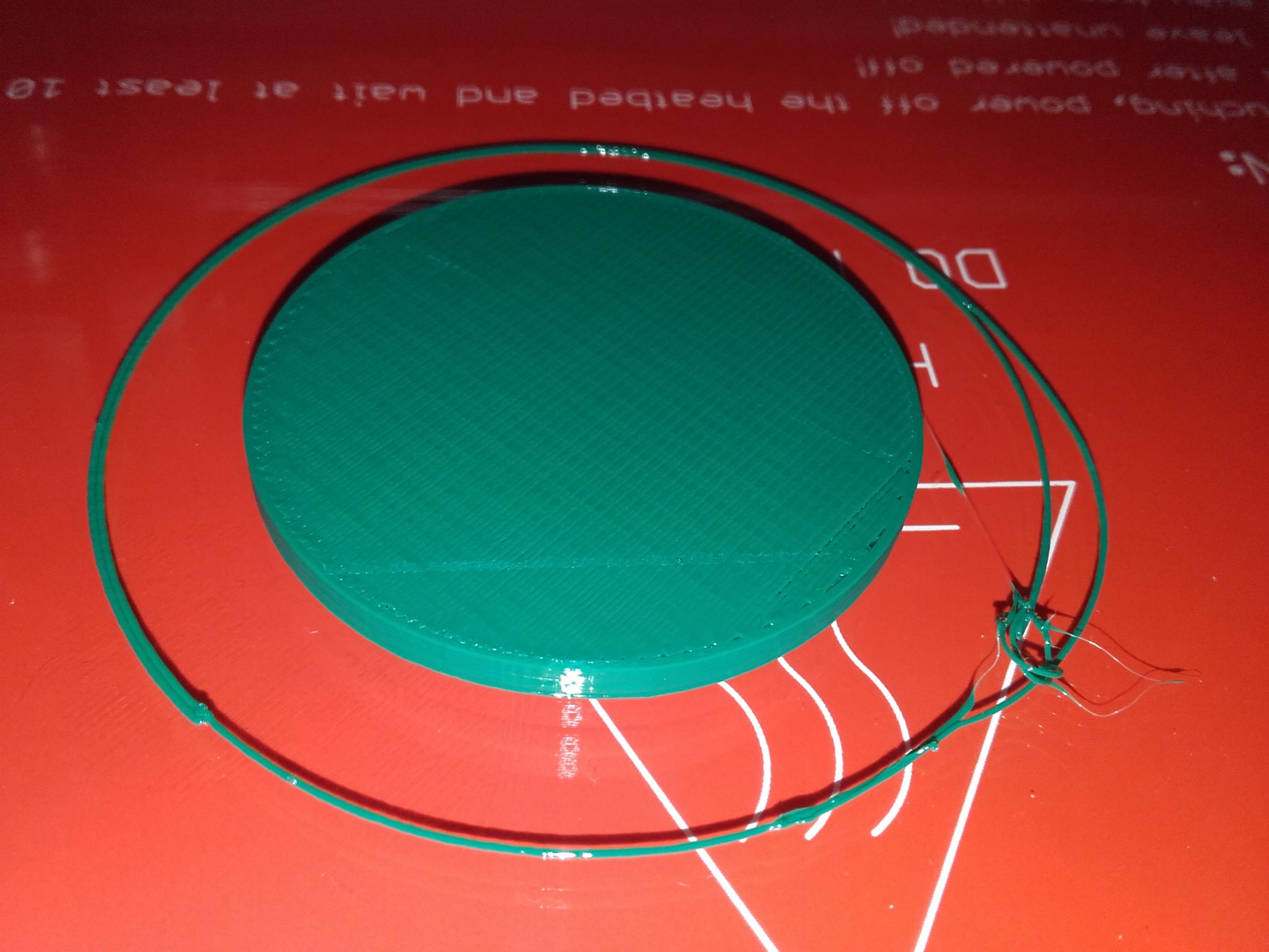

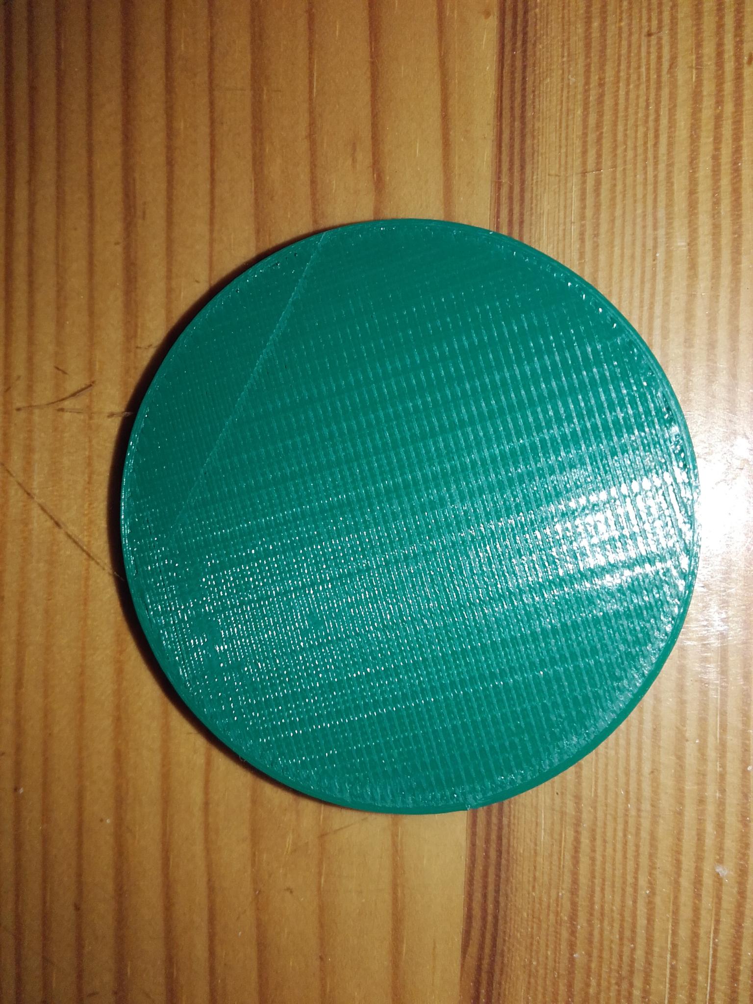

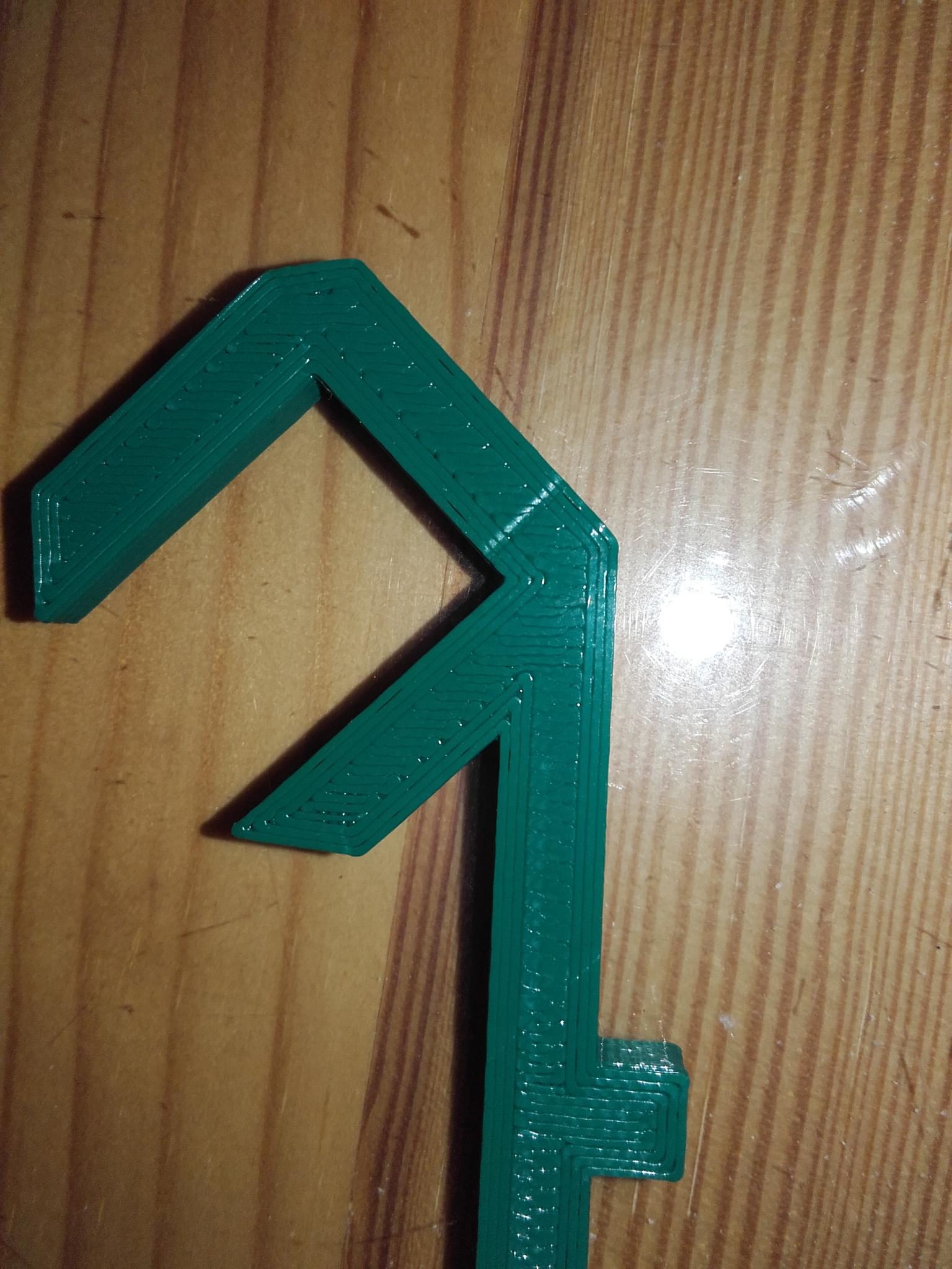

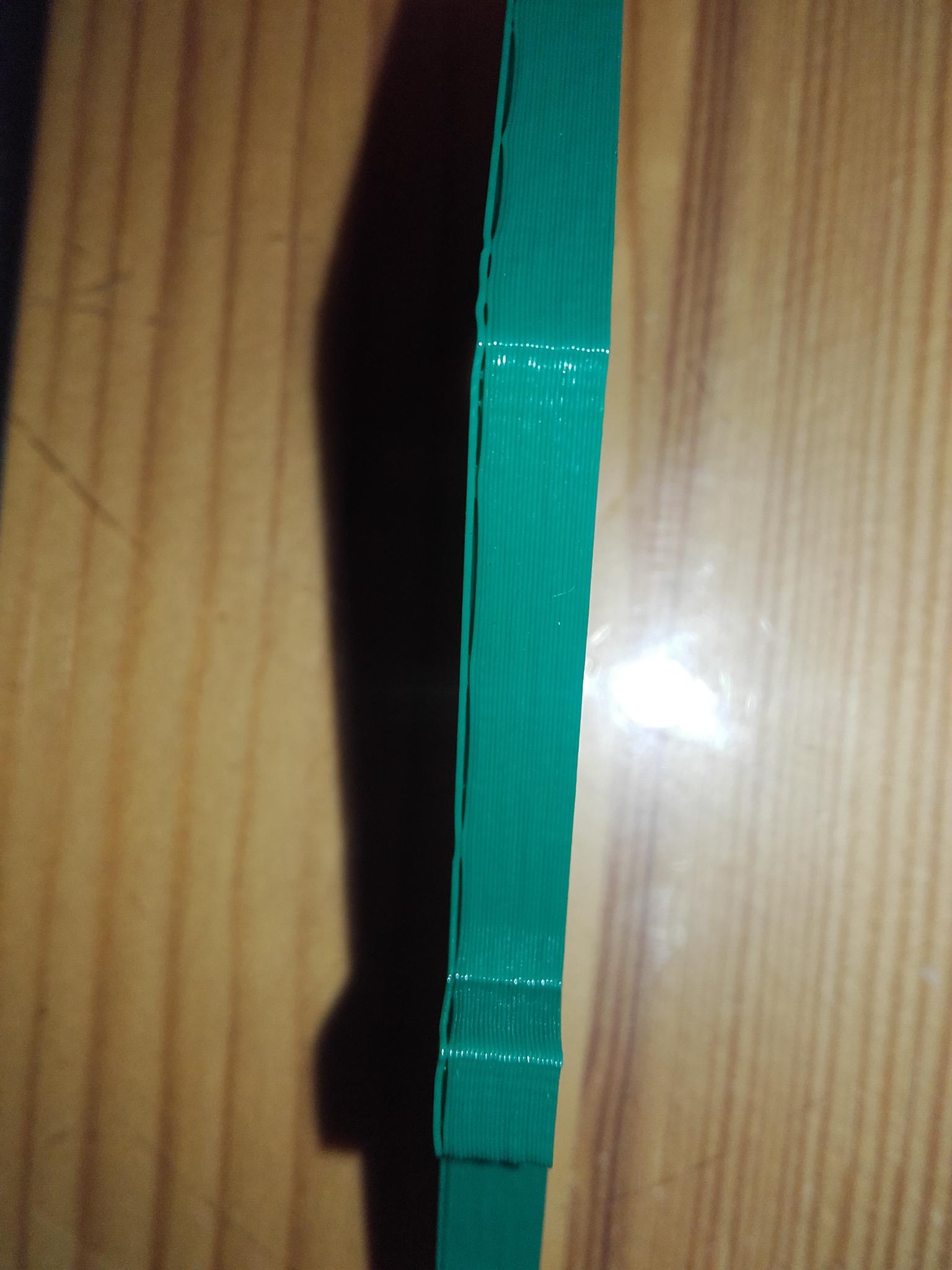

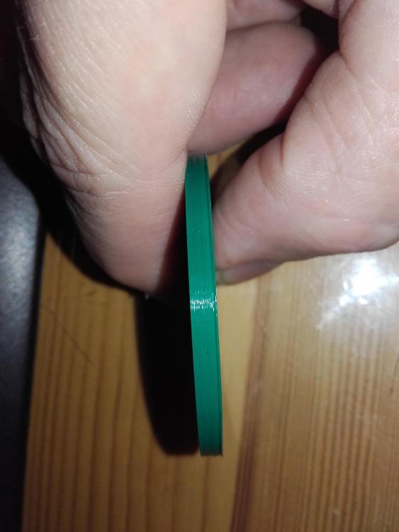

    bon, d’après ce que j'ai lu, mon problème de petits "trous" vient d'un apport insuffisant de plastique, j'ai regardé rapidos mon extrudeur, pour 100mm demandé il en utilise 90-92, va falloir que je calibre l'extrudeur. mais j'ai un autre soucis, la deuxième couche semble mal collée a la première. c'est apparu après avoir mis du klapton sur mon bed, problème de température? le lit est a 65°, l'extrudeur a 200°, 1ére couche a 0.3 (impossible de mettre 0.35 car ma buse fait 0.3) et suivantes a 0.2. faut-il que j'augmente la température de ma première couche, ou du bed?

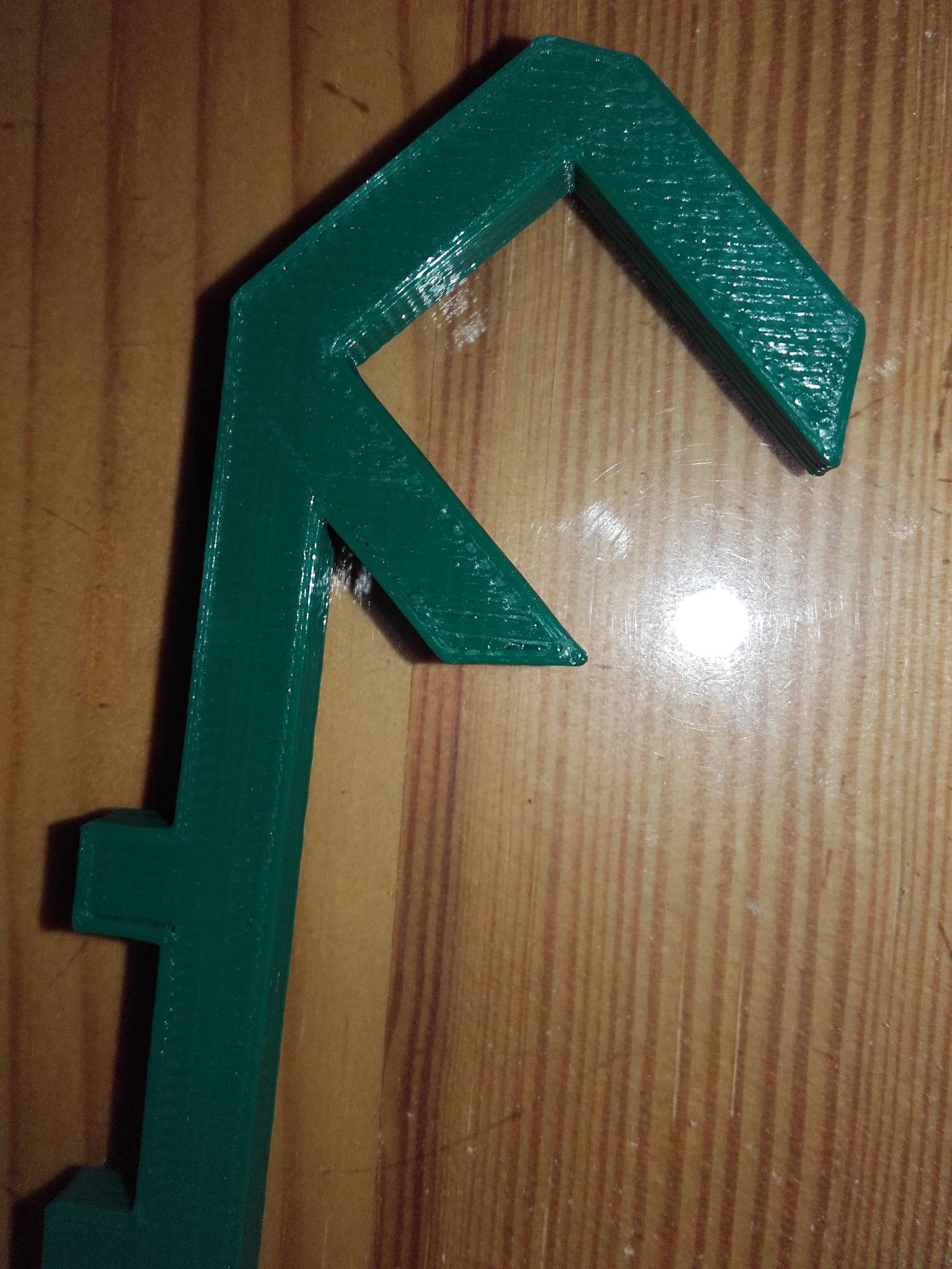

    ça ne marche pas, vu que mon bed est bombé, je dois absolument les mettre sur les 4 cotés, sinon ça ne plaque pas correctement (j'ai essayé toutes les positions possibles ) mais en enlevant les "poignées" ça va nickel.

    la nuit porte conseil comme on dit, exact! 1) réglé, j'ai laissé les bagues a l’extérieur, je ne compte pas bouger mon imprimante 2) après lectures de différents posts, le simple fait d'utiliser une vis plus longue marche... 3) le gros nul, j'avais pas vu qu'on peut retirer les "poignées" une fois le clip en place après réglage du plateau pour qu'il soit bien a niveau, et paramétrage de slic3r pour une buse de 0.3, premier essai d'impression, je suis agréablement surpris, je ne pensait pas obtenir une telle qualité au premier essai!

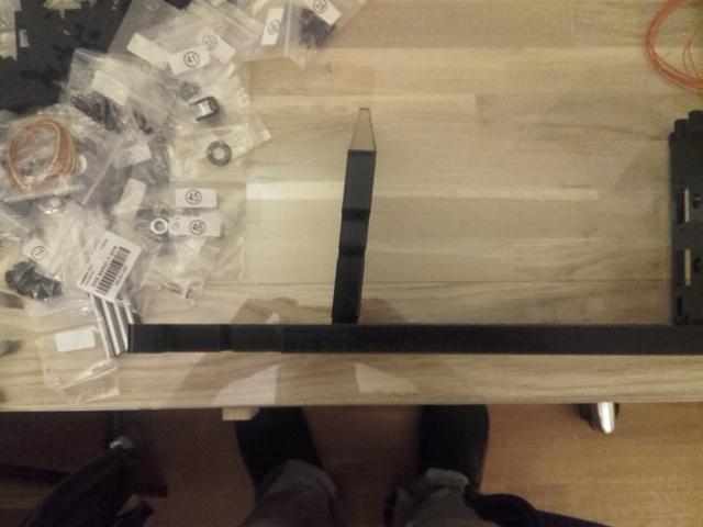

    arghh, j'ai une des 2 plaques arrière (les grandes triangulaires) qui n'a pas été découpée correctement, la lame de scie n’était pas a 90°, du coup quand je la visse en place elle n'est pas perpendiculaire a la grande plaque rectangulaire, elle rentre vers l’intérieur...elle devait être très légèrement surélevée d'un coté lors de la découpe, et aussi lors du perçage, du coup tout les trous sont légèrement en biais... par chance c'est celle qui ne supporte que la carte électronique, du coup un petit passage a la lime sur toute la longueur devrait suffire a la remettre d'aplomb, et j'ai testé un montage a blanc, ça devrait passer, j'arrive a fixer la carte sans forcer. par contre je me demande, a quoi servent tout les trous supplémentaires percés dans cette pièce? car si ils servent a ajouter des trucs optionnels, il vaudrait peut-être mieux que je demande une nouvelle plaque a geeetech plutôt que de faire du bricolage... une idée? ah, les joies de la découpe chinoise
