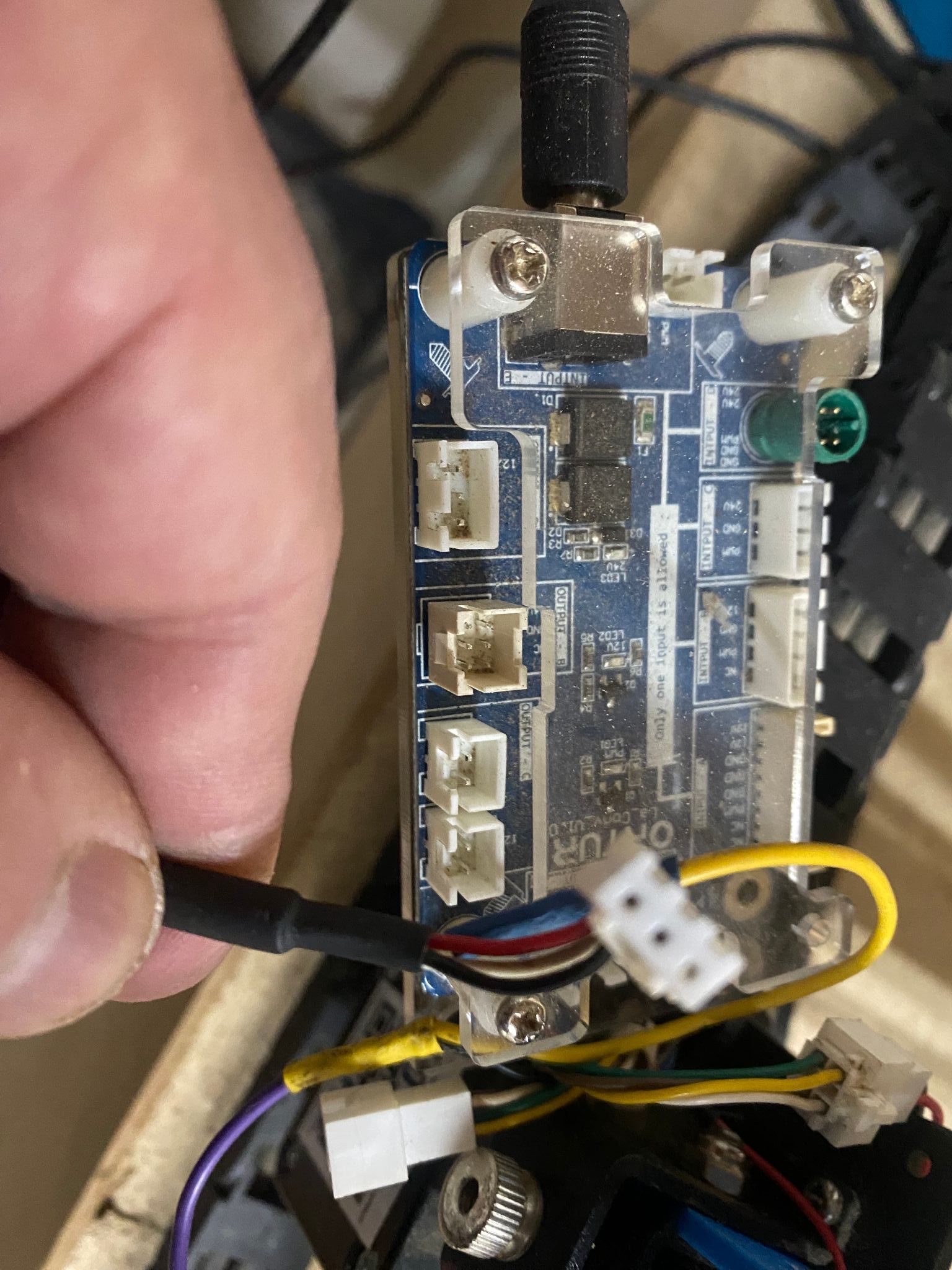

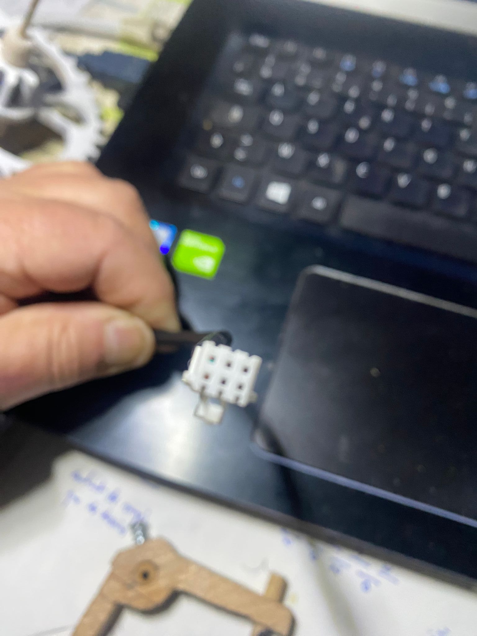

  3. bonjour et meilleurs voeux a tous Je voudrais refaire cable de mon ortur laser et je ne sais comment s'appelent les types de connecteurs et ou se les procurer! merci

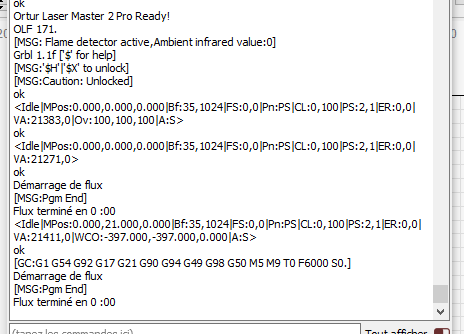

    bon je vais voir la difference que je vois vite fait est que je ne demarre pas de origine utilisateur mais de position actuelle sur photo de ta console, je vois Wpos a -399 -499 ce qui correspond a ton WCO et Wpos a 0 0 cad ton depart . c tout le contraire de moi wpos 00 WCO -397 -397 je pige pas merci quand meme je vais poursuivre je vais voir si je n'ai pas un offset de planqué je ne ferme pas le post mais je ne veux pas te prendre ton temps

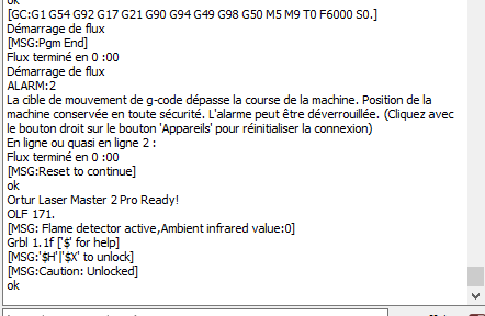

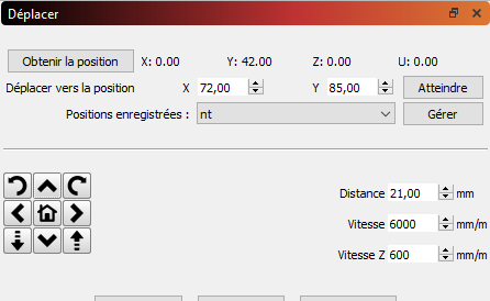

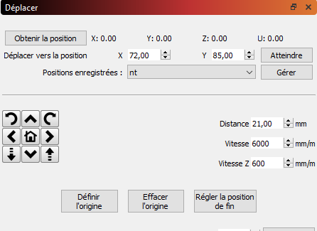

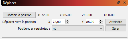

    oui mal expliqué c sur !! je met des images. 1.depart origine en bas a gauche 0/0(depart) 2. ecran du depart(ecran1) 3. je bouge en y par exemple jusqu'a y=42 (position1) c la que l'on voit les coordonnées de travail a -397 4. ensuite demande pour atteindre x=72 y=85(atteindre) 5. message erreur(atteindre2) j'espere que ce sera mieux

    oui je met curseur n'importe ou sur plan travail mes coordonnes sont correctes par rapport a l'ecran je regarde onglet 'console' .je bouge curseur. coordonnées bougent aussi correctement. la seule chose qui me travaille est que sur console a la suite des coordonnes on peut lire le WCO a -397 -397 il devrait etre a 400 /400 non puisque c'est mon espace travail ???????

    merci j'ai bien 0/0 sur coordonnes position home par contre je ne peux plus faire 'Deplacer vers position' pour demarer un projet message : erreur 2: cible mouvement de gcode depasse course machine
