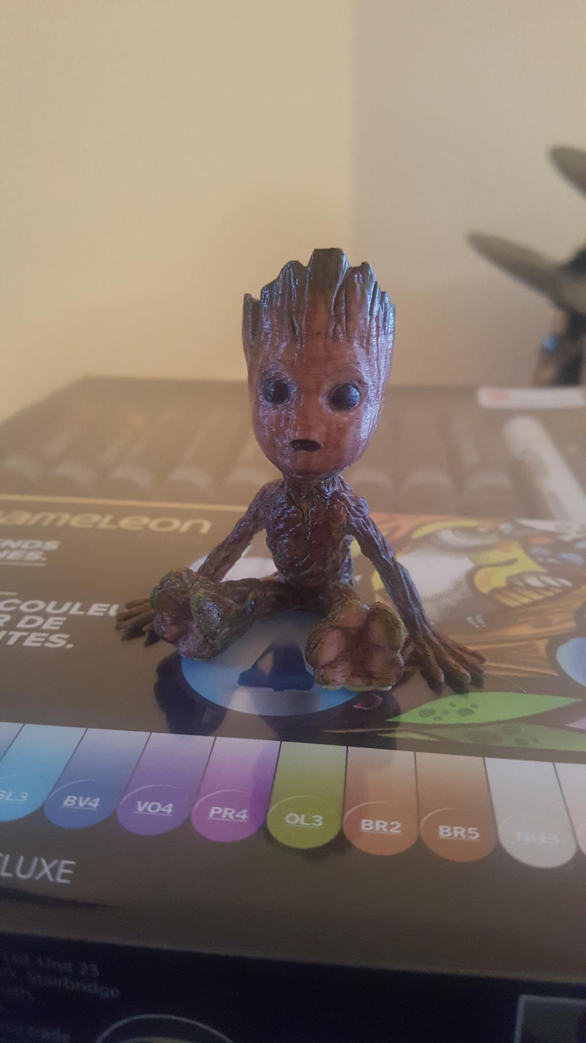

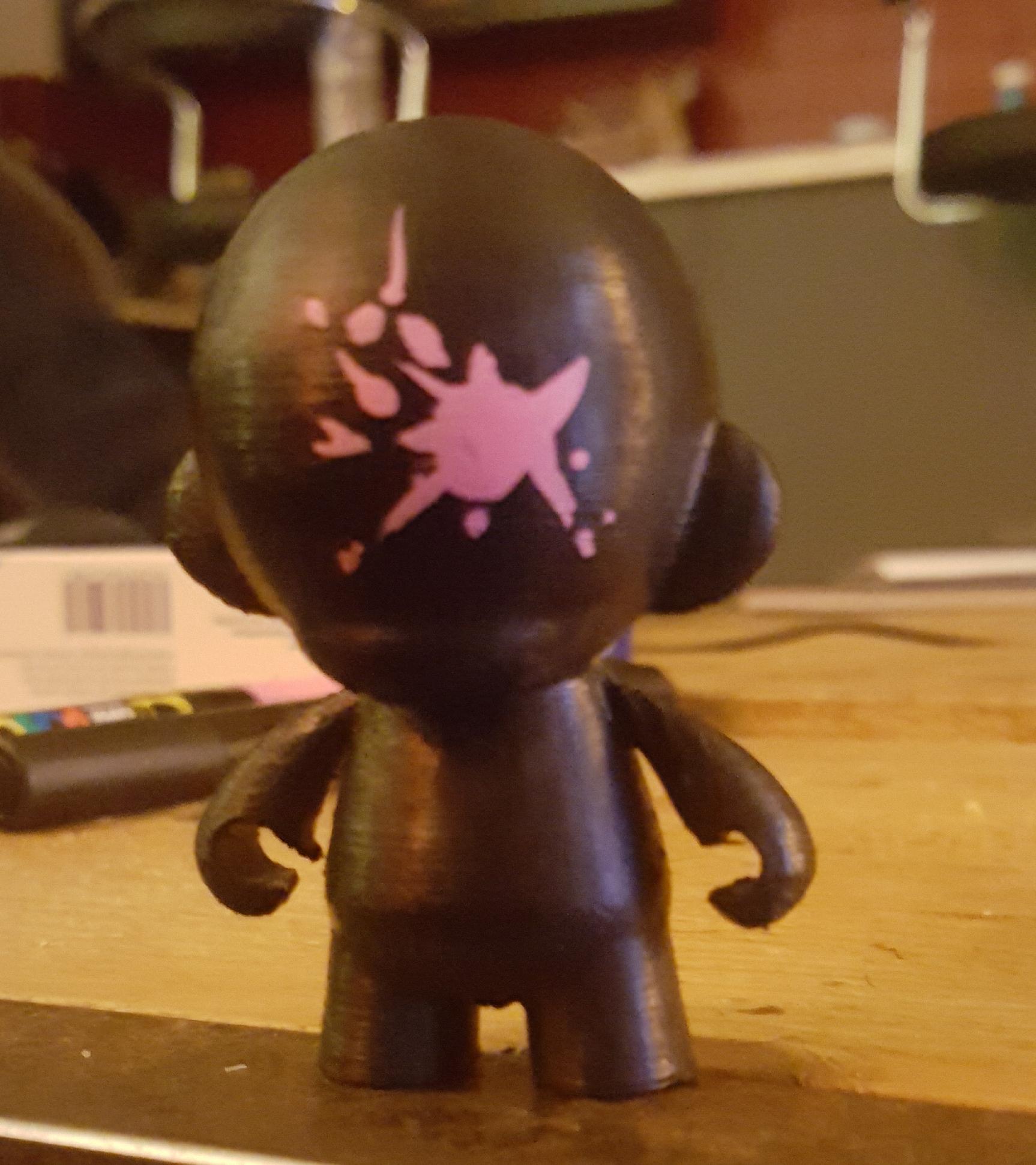

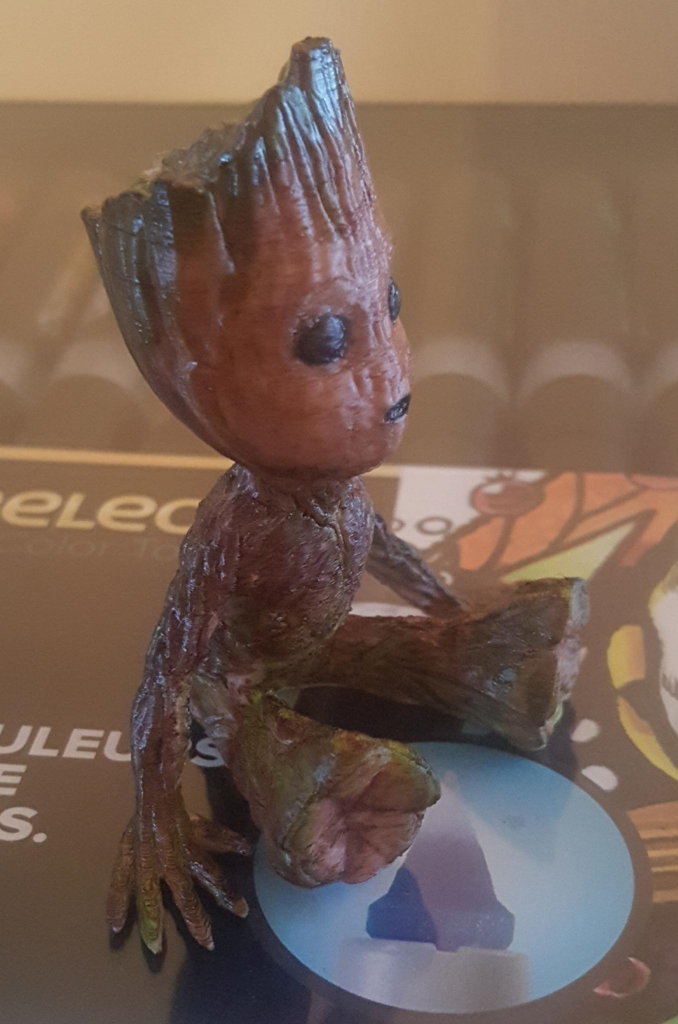

  1. Et voici mes 2 premiers print, il y a encore du boulot mais c'est plutôt cool pour un début .

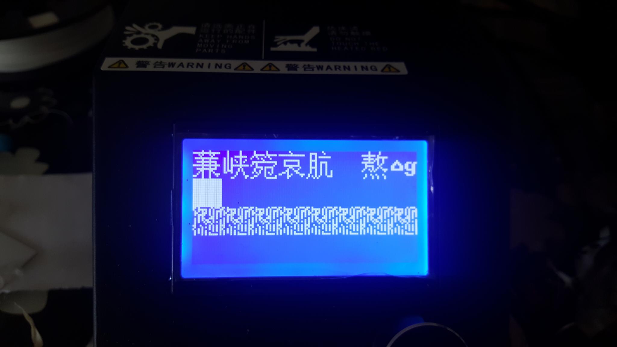

  3. Bon et bien après une bonne journée d'impression, il semble que mon problème d'affichage soit résolue. 4 vis resserrées et hop!!... Espérons ça va durer, si j'ai de nouveau ce soucis j'essaierais au niveau firmware. En tout cas merci à vous Sinon, concernant l'imprimante c'est top, je ne m'attendais pas a une aussi bonne qualité des le début (peut être la chance du débutant...)
  4. Bon boitier ouvert, tous les connecteurs semblent bien branchés, les soudures sont plutôt pas mal. En ce qui concerne le LCD, les 4 vis sont totalement dévissées du coup j'ai fais l’inverse, je les revisse sans serrer trop fort. Je viens de relancer une impression, on vas bien voir!
  5. Merci à tous pour vos réponses, J'ai contacté le vendeur hier, je viens de recevoir sa réponse: Hello Christophe, Thanks for your email. Could you please loosen a bit the screws which fixed the LCD screen? Thanks and nice day! Si je comprend bien il faut que je tente de dévisser un peu les vis qui fixe le LCD. Je vais essayer ça et je vous dit ce qu'il en est.

  7. Je viens de relancer une impression j'en suis a 22 minutes et le lcd n'a pas encore déraille, peut etre que c'est bien un composant défectueux qui chauffe et fini par dérailler...

  10. Bonjour à tous, Je viens de recevoir ma Cr-10 hier soir, premiere impression nickel "2 heures sans embûche et résultat au top". sauf qu'en fin d'impression l'affichage de l'écran LCD ce met a dérailler (voir la photo). J'ai tout éteint et ce matin test avec avec une nouvelle impression, j'allume le bloc, affichage normal puis au bout de quelques minutes l'affichage déraille à nouveau. Apres plusieurs tentatives, le scénario est toujours le même. Avez-vous déjà rencontré ce problème?
