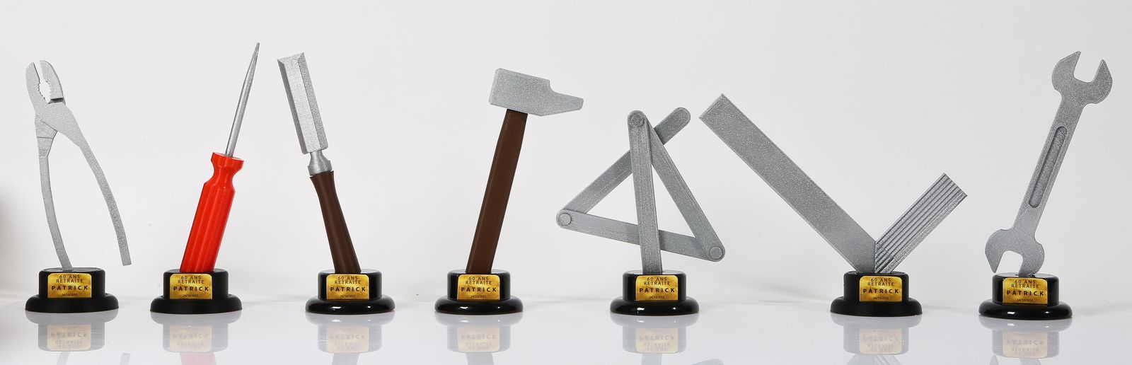

  2. Hello ! Alors pour vous montrer un peu ce que je fais de mon temps libre, voici mon dernier projet en date, une collection de trophées d'outils de menuisiers. Les seules pièces que je n'ai pas créées sont le tournevis et la pince. Finition à la bombe argent pour ressortir l'effet métal, et lissage aux vapeurs d'acétone pour les socles. Ensuite, plusieurs petits objets créés à la demande, pour décorer. On s'amuse comme on peut !
