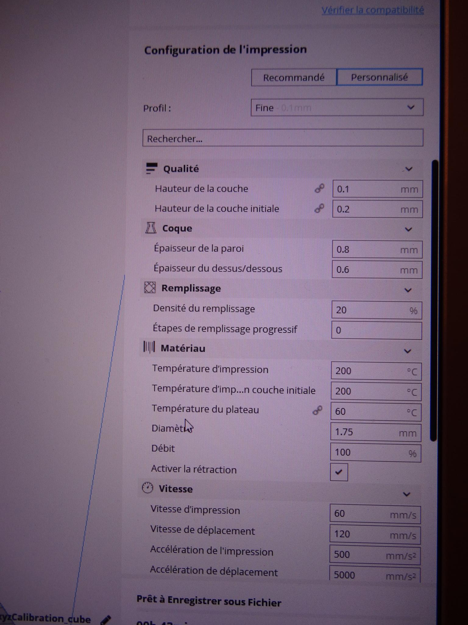

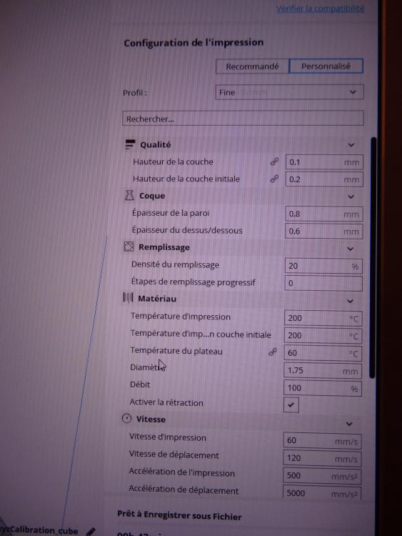

    Bonsoir CR1CR1, Niveau de plateau OK. Adhérence : laque vivelle dop extra-forte. Voici ma config cura:

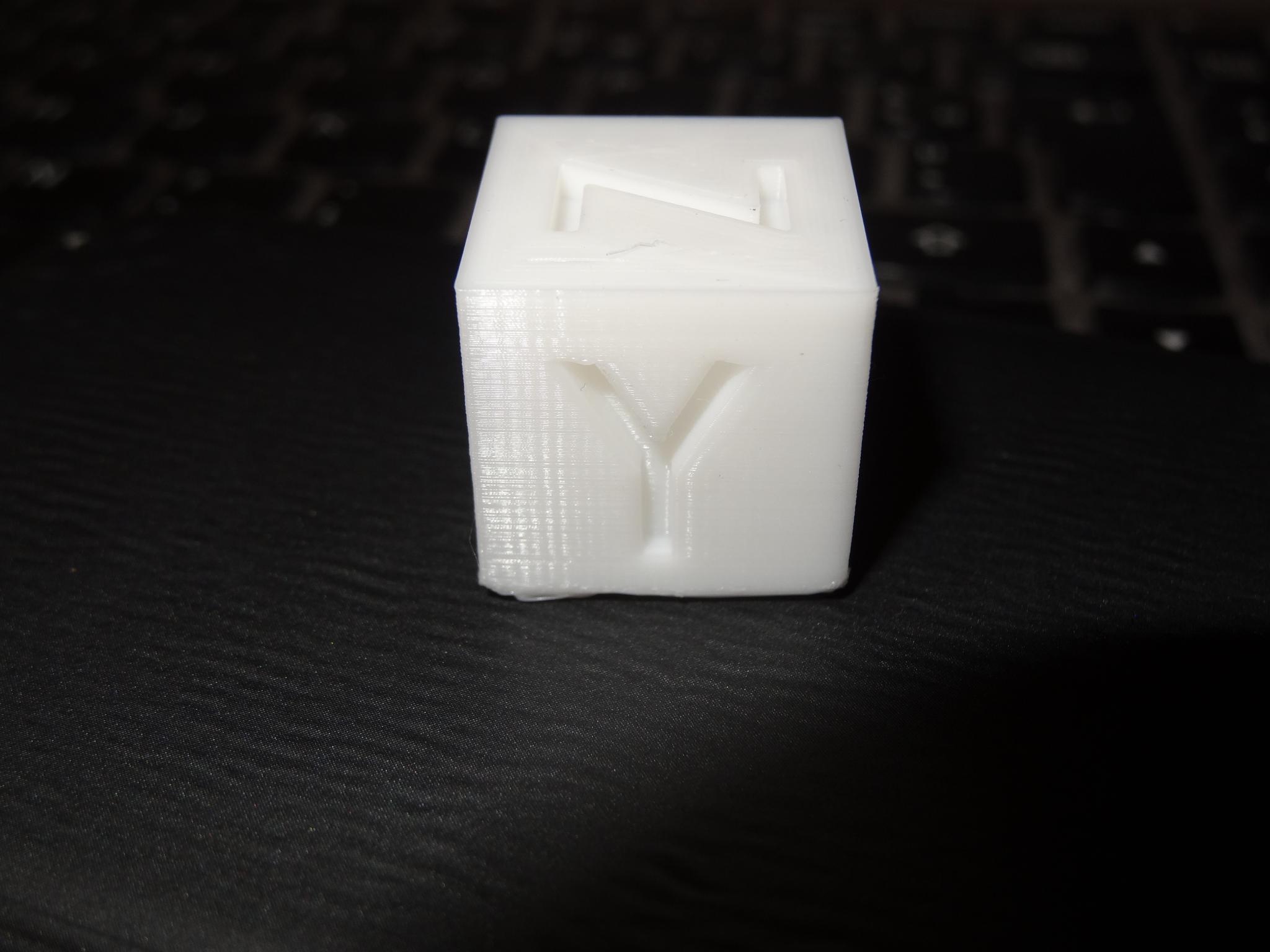

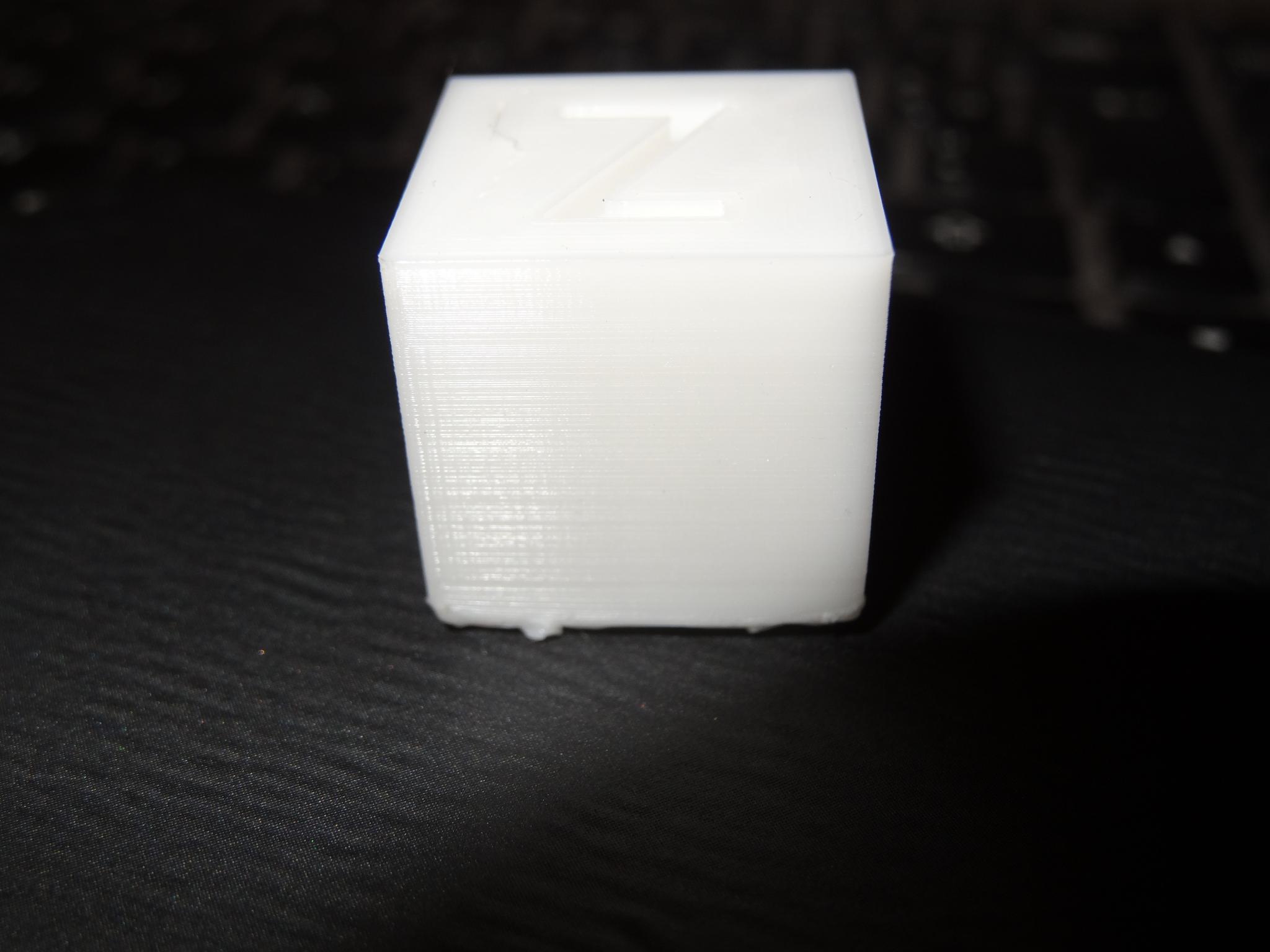

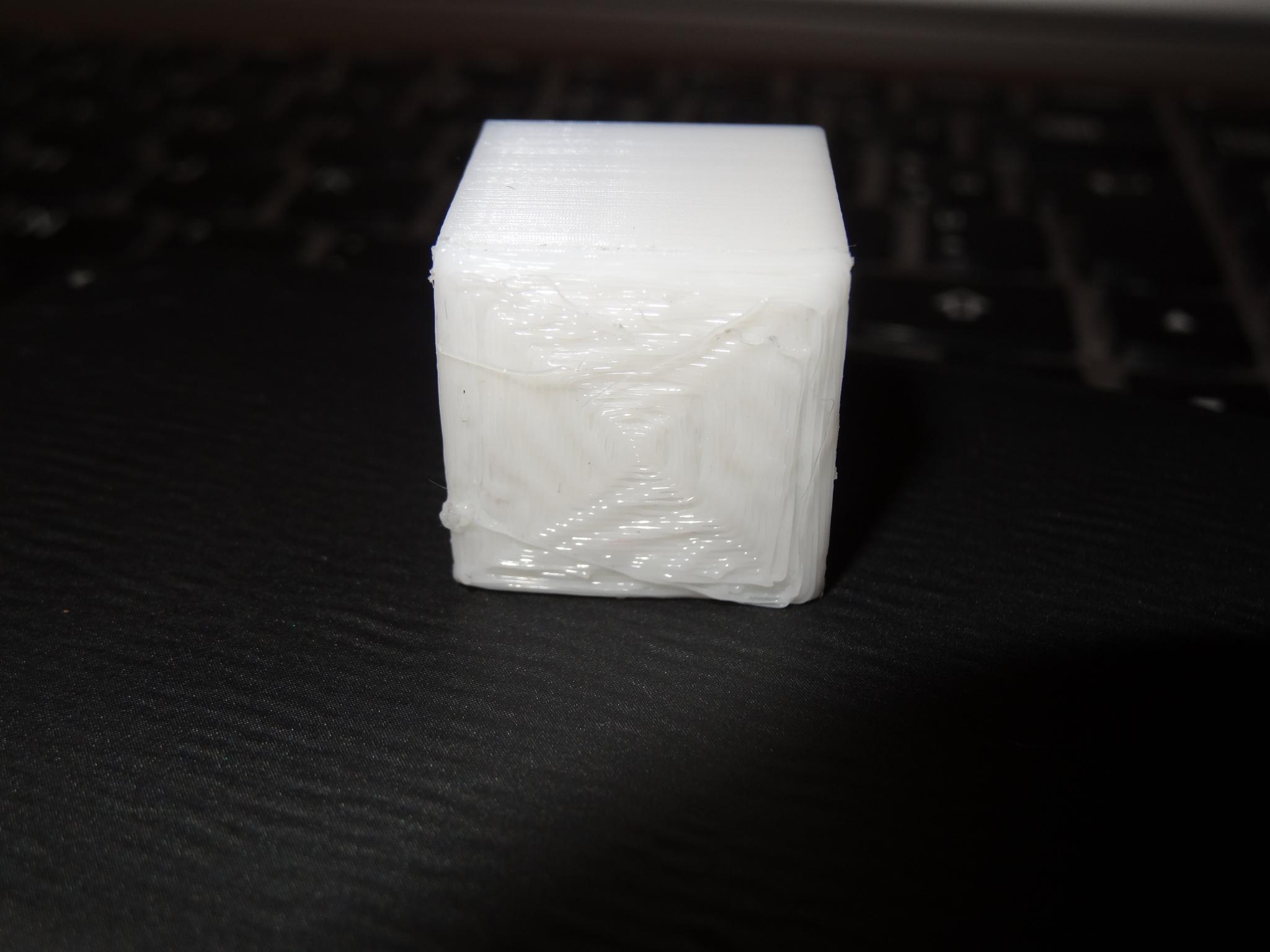

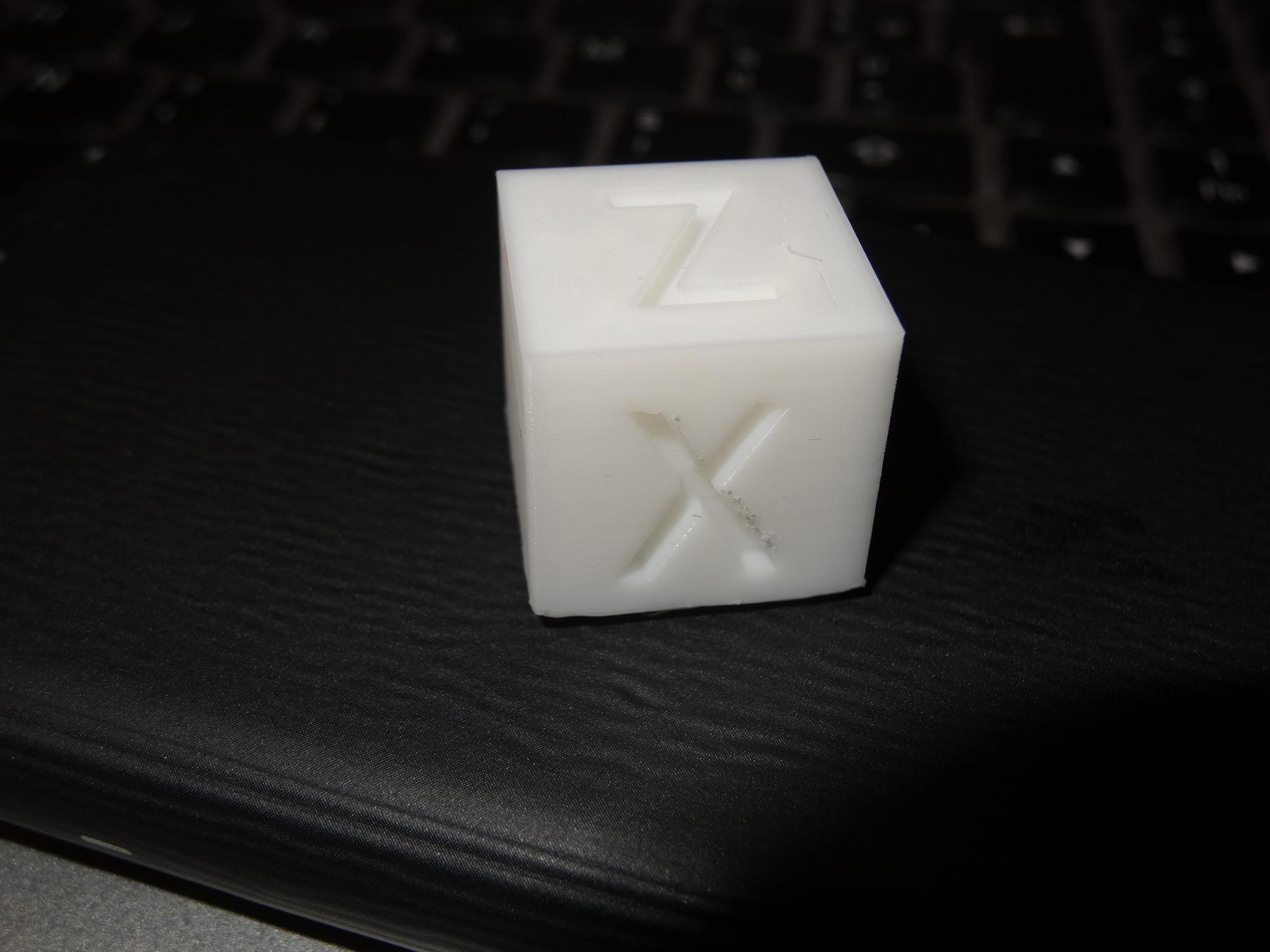

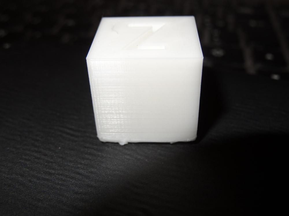

    bonsoir, Voilà je viens de lancer ma première impression! bon j'aimerais avoir des retours par les experts CR10 du forum!Matériel : CR10 - slicer Cura - PLA carton CR10. j'ai une question ( voir photo en dessous) comment on fait pour avoir une première couche super-propre car pour moi elle fait vraiment pas jojo!! merci par avance pour vos future retour. Bonne soirée. Rémi63
