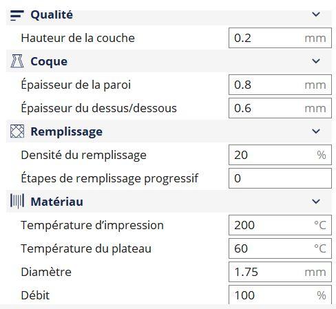

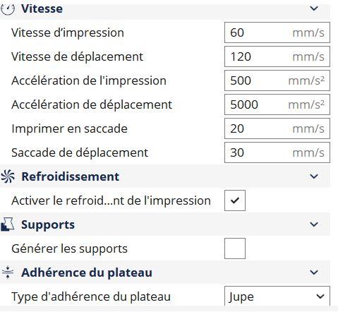

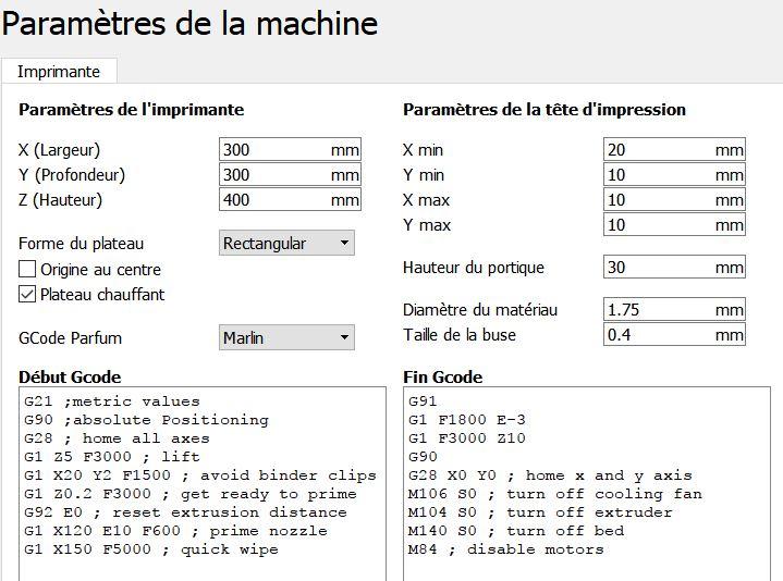

  15. Bonjour à tous et toute, depuis quelques jours, j'ai un gros souci de liaison entre les couches. Pas de problème sur les premières couche horizontale mais dès le début de l'impression des faces verticales ça part en vrille. Les couches n'adhèrent pas les unes aux autres. J'ai refais le niveau du lit à de multiples fois, changé la température, le flux, rien n'y fait. J'avoue que je suis en panne de solutions. mes réglages sous Cura: Merci pour votre aide, car là je bloque. Pour info, le PLA est du Emotion Tech. Je n'avais pas de problème avec le gris mais depuis que je suis passé au noir, c'est la cata.

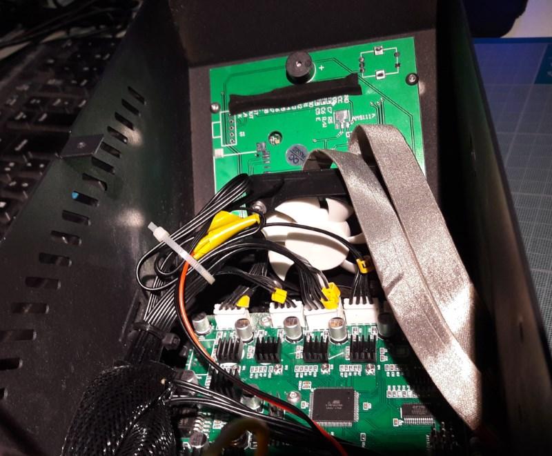

  16. fils inversés ! tout est ok maintenant et je confirme que ce ventilateur fonctionne en permanence
  17. voici le nouveau ventilo dont je parle. J'ai lu que celui d'une CR-10 tourne tout le tps mais est-ce la même chose pour une CR-10S ?
  18. Merci pour ta réponse Nenex, mais je ne vois pas pourquoi bouger un axe déclencherait ce ventilateur qui a pour fonction de refroidir la carte mère dans le boitier. tu n'as pas du comprendre mon problème.
  19. Bonjour à tous et à toutes, je suis en train de changer les ventilateurs du boitier de ma CR-10S afin de réduir les nuisances sonore de celui-ci. Hors en remontant le ventilateur qui se situe entre la carte mere et l'écran je me suis rendu compte que celui-ci ne fonctionnait pas. Celui-ci est-il censé fonctionner en permanence ou se déclenche-t-il en fonction de la température de l'intérieur du boitier ? Merci pour votre aide Pour info: le nouveau ventilo est le GELID SILENT 5 - 12 V 4000 tours/min 23 dBA 50 x 50 x 15 mm

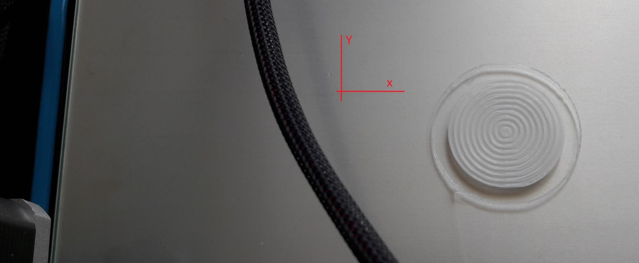

  20. Dragon, je dirai plutôt soutenu. En fait j'ai vérifié que lorsque le plateau recule puis avance, la courroie reste bien tendue. Avant que je ne la retende, au moment ou le plateau changeait de direction, on voyait la courroie légèrement se soulever (à l'arrière du plateau, là où il y a la roue dentée qui entraîne la courroie) puis se retendre quand le plateau avançait.

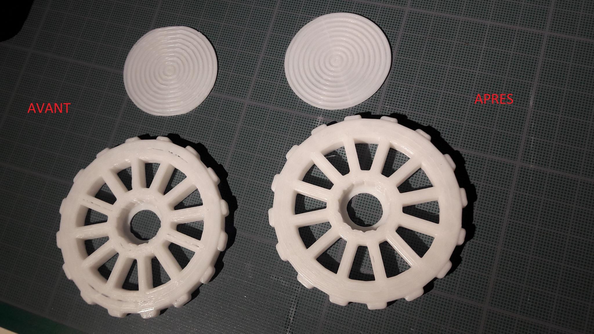

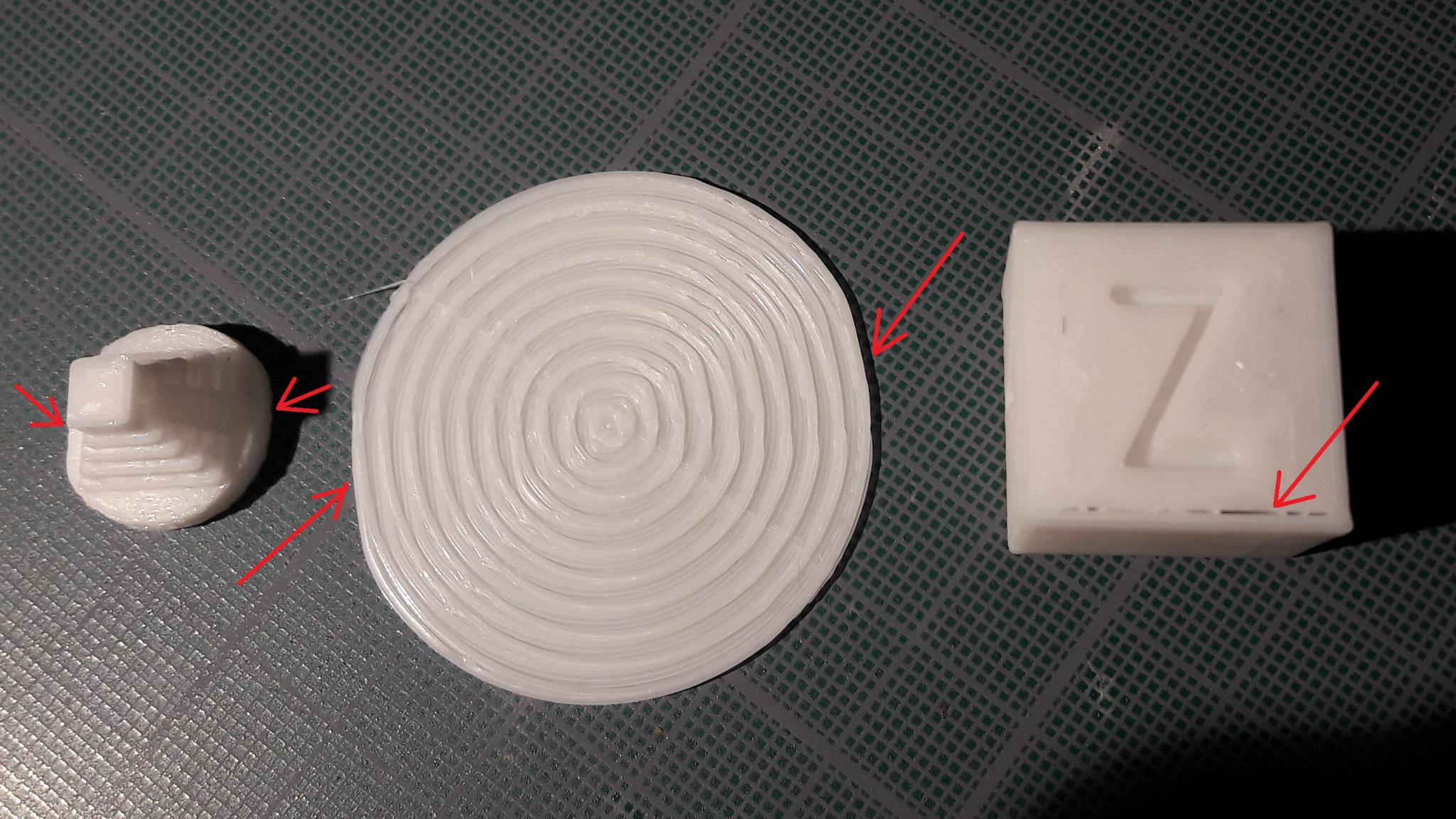

  21. Bien-sur Olivier, j'ai donc mis à jour mon commentaire confirmant que cela provenait bien de la courroie pas assez tendue. Personne sur Paris connait une bonne adresse pour le PLA ?
  22. et bien cela va quand même beaucoup mieux comme vous pouvez le constater ! Cela provenait donc bien de la tension de la courroie des Y qui n’était pas assez importante. J'ai donc retendu cette dernière: 4 vis à desserrer, on retend et on revisse. Merci pour le lien de cette vidéo Olivier très bien faite (vers la minute 16 : https://www.youtube.com/watch?v=QmSxPRWlGjQ) il faut maintenant que je choisisse un PLA. J'hésite entre Arianeplast ou celui de Grossiste3d. Habitant Paris je pensais trouver facilement un magasin vendant du PLA mais cela semble pas si facile, en tout cas à un prix correct. Merci pour votre aide en tout cas.
  23. Merci PrintOlivier. Je vais retendre l'axe des Y dans un premier temps. Mais la notion de suffisamment tendu est qq peu subjective Des indicateurs me permettant de mieux appréhender la tenson idéale? j'ai refais un print pascal je referai un print ce soir après avoir retendu la courroie des Y

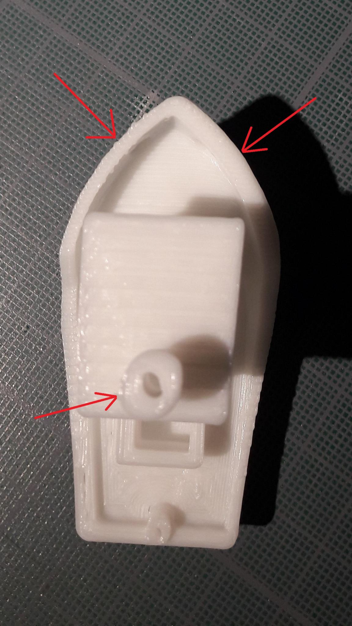

  24. Bonjour à tous, je viens de faire l'acquisition de la CR-10S mais je rencontre qq petits soucis sur mes premiers print, comme vous pouvez le voir sur les photos ci-dessous. Sur les 2 figurines de droite, l'arrondi est aplati déformant les pièces. On constate un problème également sur le cube . problème de déformation sur le bateau, à l'avant, épaisseur différente, la cheminée est déformée (pas concentrique). Enfin, lorsque je réalise le calibrage du plateau, lors du dernier test, quand la tête se déplace en diagonal pour aller du coté avant droit vers le centre, cela fait un bruit qui me semble anormal: une sorte de vibration. J'ai fit une petite vidéo: https://www.dropbox.com/s/bttfb7rhx8lpuhp/20171129_194413.mp4?dl=0 Je pencherai pour un problème mécanique, lié à un axe. Pourtant le plateau sur l'axe des X ainsi que la tête sur celui des Y me semblent coulisser normalement. Pour l'axe des Z, en faisant tourner simultanément les 2 coupleurs, la tête monte bien. Qu'en pensez-vous ? Je mets les réglages que j'ai utilisé sur Cura 3.0.4 merci d'avance pour votre aide PS: il semblerait que comme beaucoup la plaque de verre soit bombée, je vais la changer mais je ne pense pas que mon problème vienne de là.
