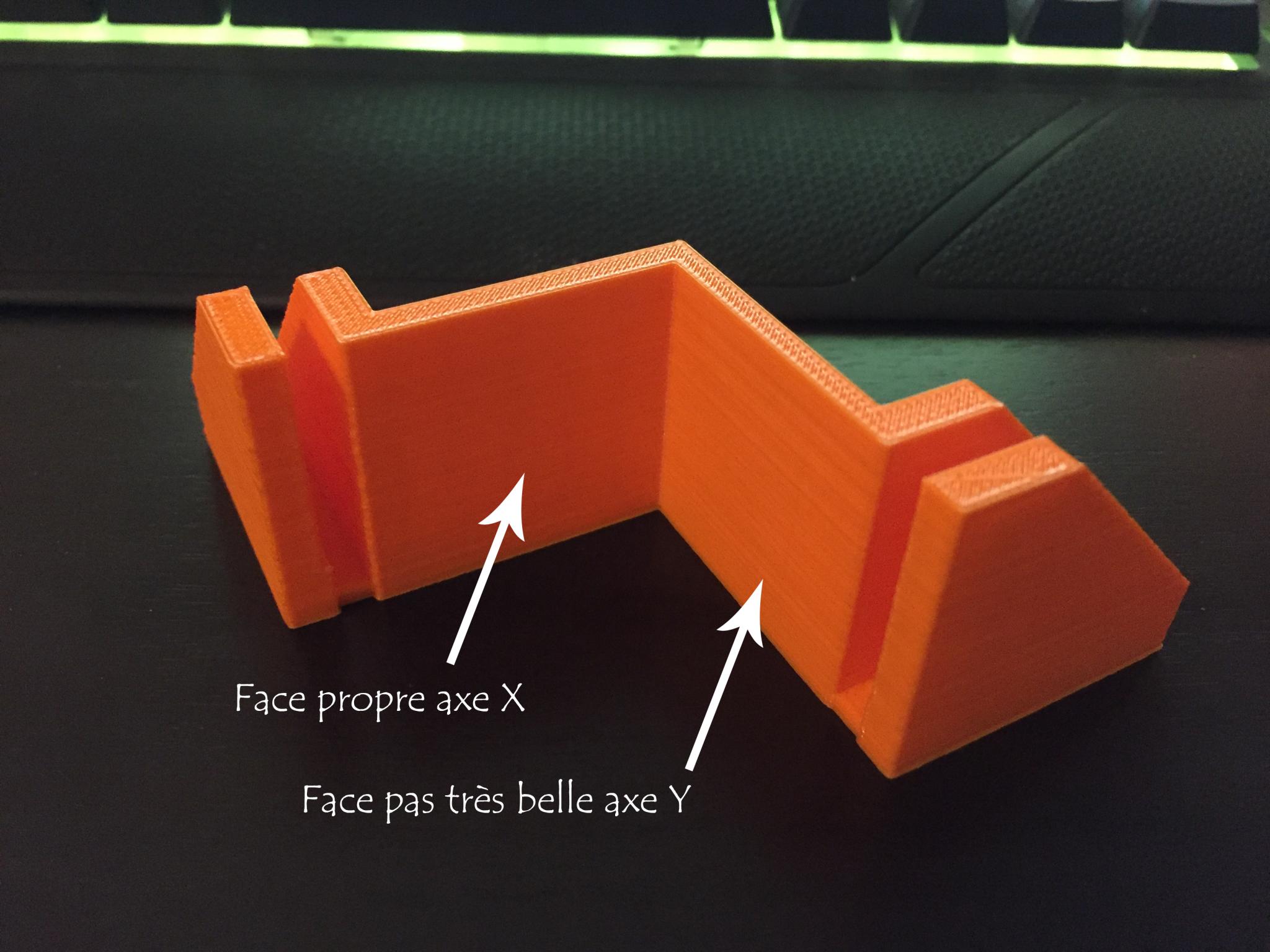

  1. S'agit-il du "conduit" qui emmène l'air sur la buse ? Ma tête est la version 3 de Dagoma
  2. Merci pour votre aide. L'autre coté de la face Y n'est pas très beau également. Pour l'emplacement, je ne pense pas que le problème viennent de là car je suis loin de toute fenêtre ou porte et je n'imprime que la nuit (trop bruyante selon madame) en attendant de faire un caisson pour atténuer le bruit. Quand tu dis de rajouter un autre fan, tu veux dire nouvelle impression d'une tête ? (je ne trouve rien sur Thingiverse pour le double fan)
  3. Bonjour à tous. J'ai un problème de qualité sur les faces de mes impressions 3D. Les faces de l'axe X sont assez propres par contre sur les faces de l'axe Y, on voit vraiment les différentes couches imprimées. Est ce que quelqu'un a déjà eu ce problème ou aurait une solution ? Merci d'avance.
  4. Bon après discussion avec le commercial Dagoma, Bureau Vallée, l'endroit où j'ai acheté mon imprimante m’ont donné une nouvelle tête d'impression, après montage, cela à résolu le problème (du au palpeur je suppose). Mais je crois que je suis un poissard... Après le réglage de l'impression, je me dis cool, ça marche, je vais pouvoir lancer ma première impression, et voila que lorsque j'insère ma carte SD avec mon fichier dagoma0.g issu de de Cura by Dagoma, l'imprimante ne veut rien savoir et ne lance pas d'impression, rien... Je commence à me demander si je ne vais pas regretter mon achat....
