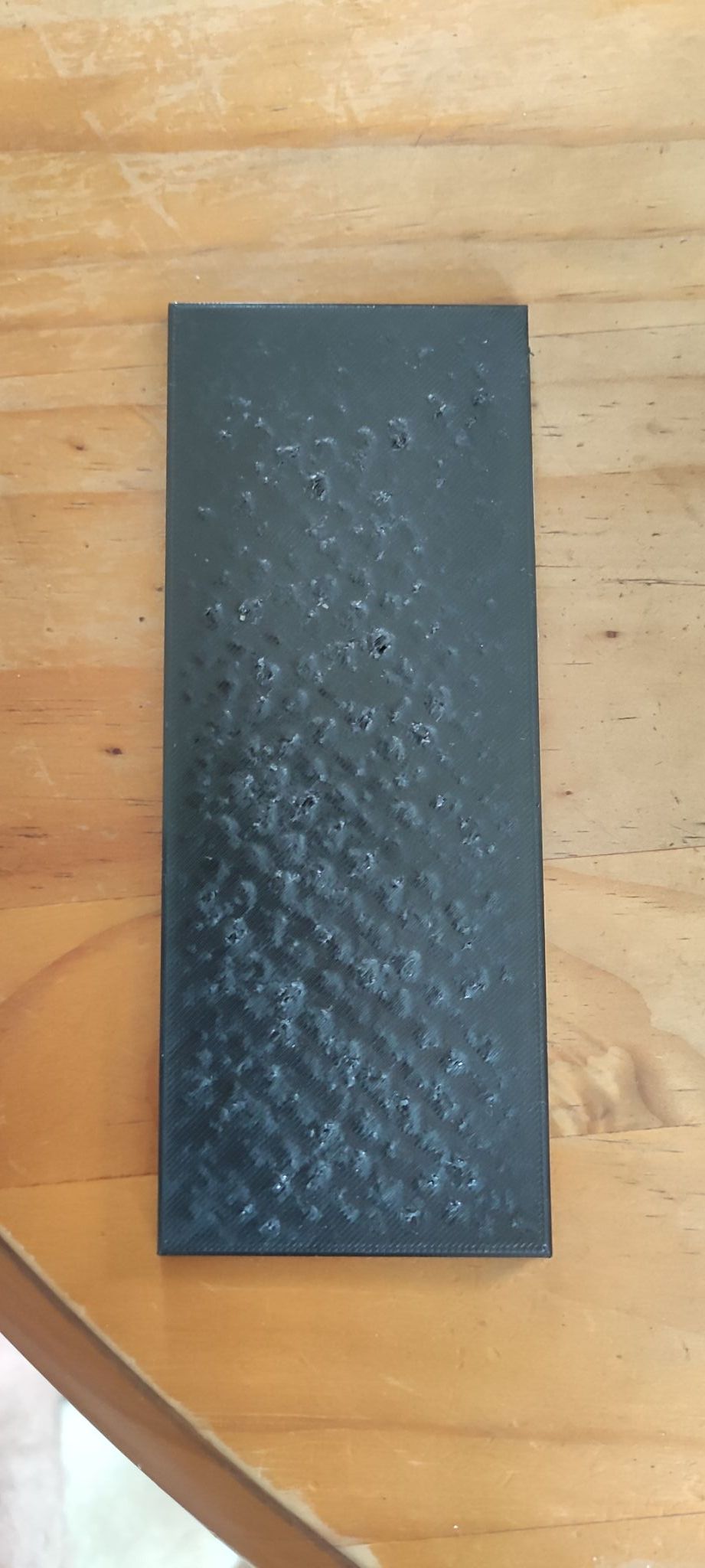

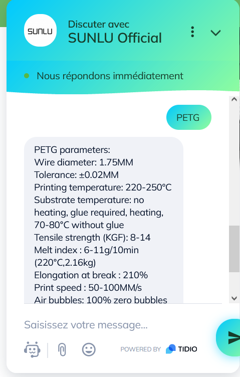

  7. C'est note, ce n'est pas la premiere fois que j'imprime en PETG Sunlu avec ces paramètres jamais eu de soucis. J'ai passé une bobine de chez Eryone RAS....Je pensais plus a un defaut sur cette bobine....ou un parametre sous Cura qui aurait changé vu que je suis passé sous la V5..... Mes caractéritiques pour du Sunlu sont entre 70 et 80°C après leur fabrication a peut être évolué et les parmètres ont changé Mais pourquoi que sur la dernière couche la plus éloignée du plateau alors que les couches intermédiaires sont lisses et propres ?
  8. Bonjour, Ma derniere d'impression en PETG a un aspect cloqué alors que mes couches intermediaires sont bien lisses et propres ! J'utilise du Sunlu 220°C sur la tête et le bed a 70 ou 80° selon la dimension de la piece. Vitesse d'impression 50mm/s, ma ventilation etait a 50% je l'ai passé a 30%... Des idées ? NB:Pas de soucis en PLA bien lisse et propre

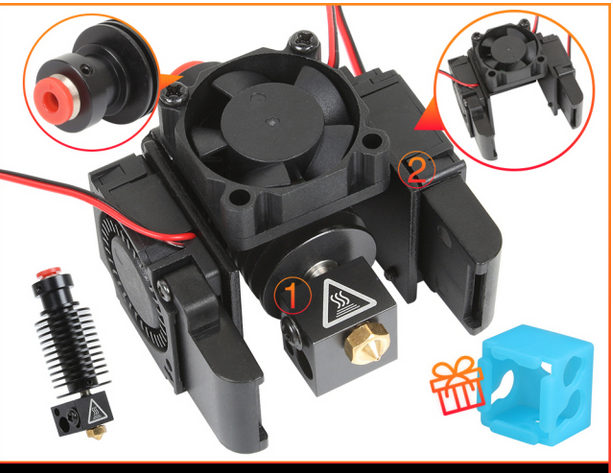

  9. Bonjour, Des retours sur le LONGER Dual Blower Kit Upgraded Cooling Fan ? Sinon certains ont il déjà monté cet ensemble sur une LK4 pro ?
