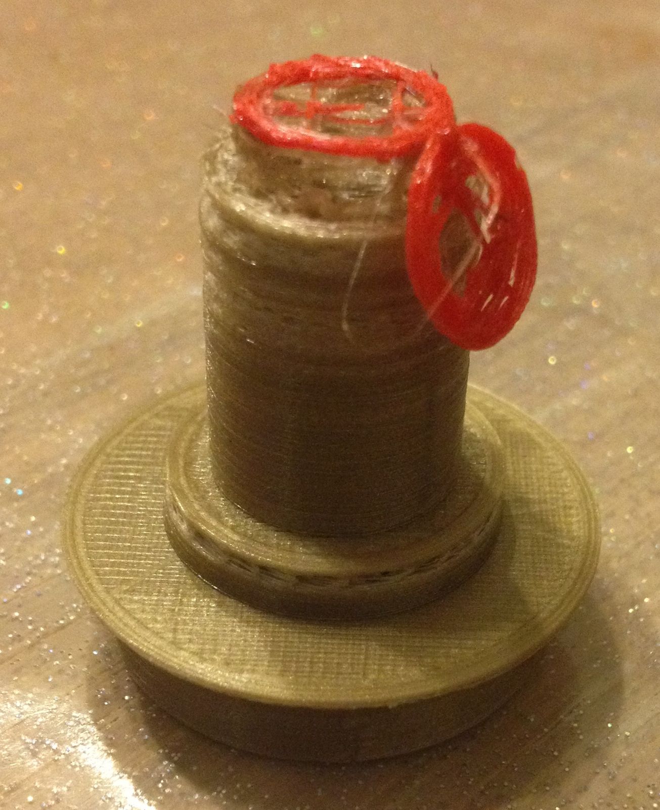

    Bon résultat final. Que ce soit en haute précision ou moyenne le résultat est niquel. J'ai imprimée 4 pièces à la suite. Plusieurs heures en perspective. Juste quelques claquement (on voit une ligne plus claire sur l'un des trophées.) J'ai voulu ensuite imprimée une toute petite pièce (un porte-clef) mais l'extrudeur a claqué à nouveau et le fil s'est arrêté de couler. J'ai mis le PLA rouge et la pièce a continué à être imprimée, j'ai stoppé ensuite. J'ai essayé avec un flow de 85 au lieu de 90 mais rien à faire. J'ai changé de bobine car ce que je voulais faire en priorité est fini mais bon j'aurais bien fait les porte-clefs aussi. Je réessayerais plus tard. J'ai l'impression que sur des pièces comme sur les photos il n'y a pas de problème car le PLA coule en permanence. Sur le porte clef, avec les détails, il doit stoppé quelques secondes puis reprendre et je pense que c'est là que ça bloque. Merci en tout cas. Anakin

    Bon j'ai imprimée la pièce à 235° et le flow à 90. Voilà le résultat : Cela n'y apparaît pas en gros plan mais la pièce est magnifique (c'est un peu foncé pour une couleur or mais ça scintille, on dirait qu'il y a des paillettes microscopiques). Je tente en 0.10 là sur une pièce légèrement plus grosse. J'espère que cela n'influera pas. J'ai eu peur car l'extrudeur a claqué direct (mais j'ai sorti le fil entre deux pour enlever un noeud) quand j'ailancé cette nouvelle pièce. Mais bon tout est reparti et j'ai pas eu de claquement encore au bout de 10 min. Je pense que cela ira. Merci pour tout. Anakin

    Bonjour, Bon j'ai tenté le flow à 96 et la température à 200°. Au début tout a bien été sur les 5 premiers millimètres. Mais avec ce fil les 5 premiers millimètres sont toujours niquel. Puis (à la premièrejonction) l'extrudeur s'est mis à claquer et on voit que la matière manque sur la photo. Puis tout est reparti avec quelques claquements surla fin (d'où la légère décoloration du au manque de matière). Mais la fin fut bien pire. L'extrudeur qui claque mais surtout plus de fil qui coule du tout. Je me suis dit que la buse était bouchée (malgré qu'elle soit neuve de 15 jours). J'ai donc enlevé le fil et mis du rouge pendant l'impression). Sans forcer la fin du fil doré a fondu puis le rouge est apparu avec un débit normal. Le rouge s'est de l'octofiber. J'ai du arrêté l'impression car avec le manque de matière le hautde l'objet s'est cassé. Par contre j'aijuste eu le temps de remettre le fil doré qui avait l'air de bien partir. Du coup je suis un peu perdu A noter que l'extrudeur a claqué beaucoup moins (jusqu'à ce que le fil ne coule plus...)

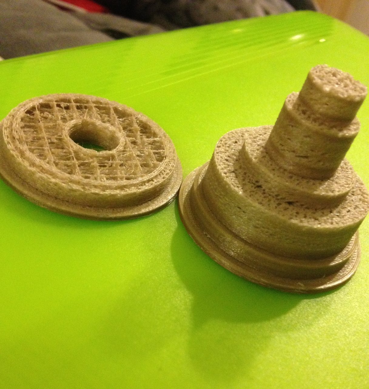

    Merci pour vos réponses. J'ai créé un nouveau profil (test) et j'ai modifié le flow : <filament_flow>90</filament_flow>. Je vais testé à nouveau avec une température de 220°. Comment modifié la vitesse, est-ce <filament_speed> ? Et quelle valeur mettre. Une question un peu bête mais c'est quoi la différence entre le flow et la vitesse ? Le profil CorlorFabb a un flow à 99 au lieu de 100... Merci

    Et comment je peux faire cela facilement ? Dans le XML direct peut-être ? Merci ----- Faut il le faire avec cura normal ? Puis-je changer ces 2 paramètres dans le gcode du dagoma.0 directement pour aller plus vite ? merc

    Bonjour, J'ai un problème avec le filament ColorFab couleur or (doré foncé). La première petite pièce s'est correctement imprimée. Par contre les autres ne sont pas belles. Les premières couches sont très correctes (comme mon premier petit objet), par contre après l'extrudeur se met à claquer et peu de filament fondu sort ce qui donne l'aspect comme sur la photo. J'ai mis de l'octofiber entre 2 et aucun problème pour lui. J'ai lu de baisser le flow à 90% mais à mis à part le fait que l'extrudeur claquera moins, cela aura-t-il vraiment une influence ? Et comment baisse-t-on le flow ? J'ai tenté à 210° et à 235°, le résultat est identique.
