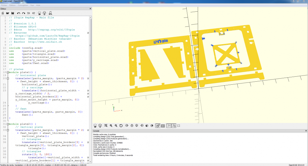

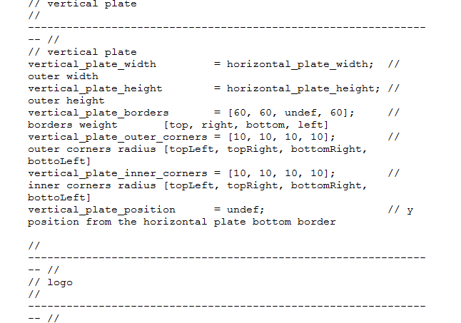

Bon j'ai fini par trouver la solution donc une fois les fichiers openscad modifiés vous devez télécharger et installer python et double cliquer sur le fichier build dans le dossier build qui vous sortira les fichiers dxf correctement paramétré et vous les mettra dans le dossier output. Voila j'éspère que ca pourra aider queslqu'un un de ces quatre. Ps: je me suis rendu compte qu'il y avait une section itopie sur le forum i un modo pouvait y déplacer mon topic merci Je vous tiens au courant de l'avancement de ma itopie sur mesure^^ -

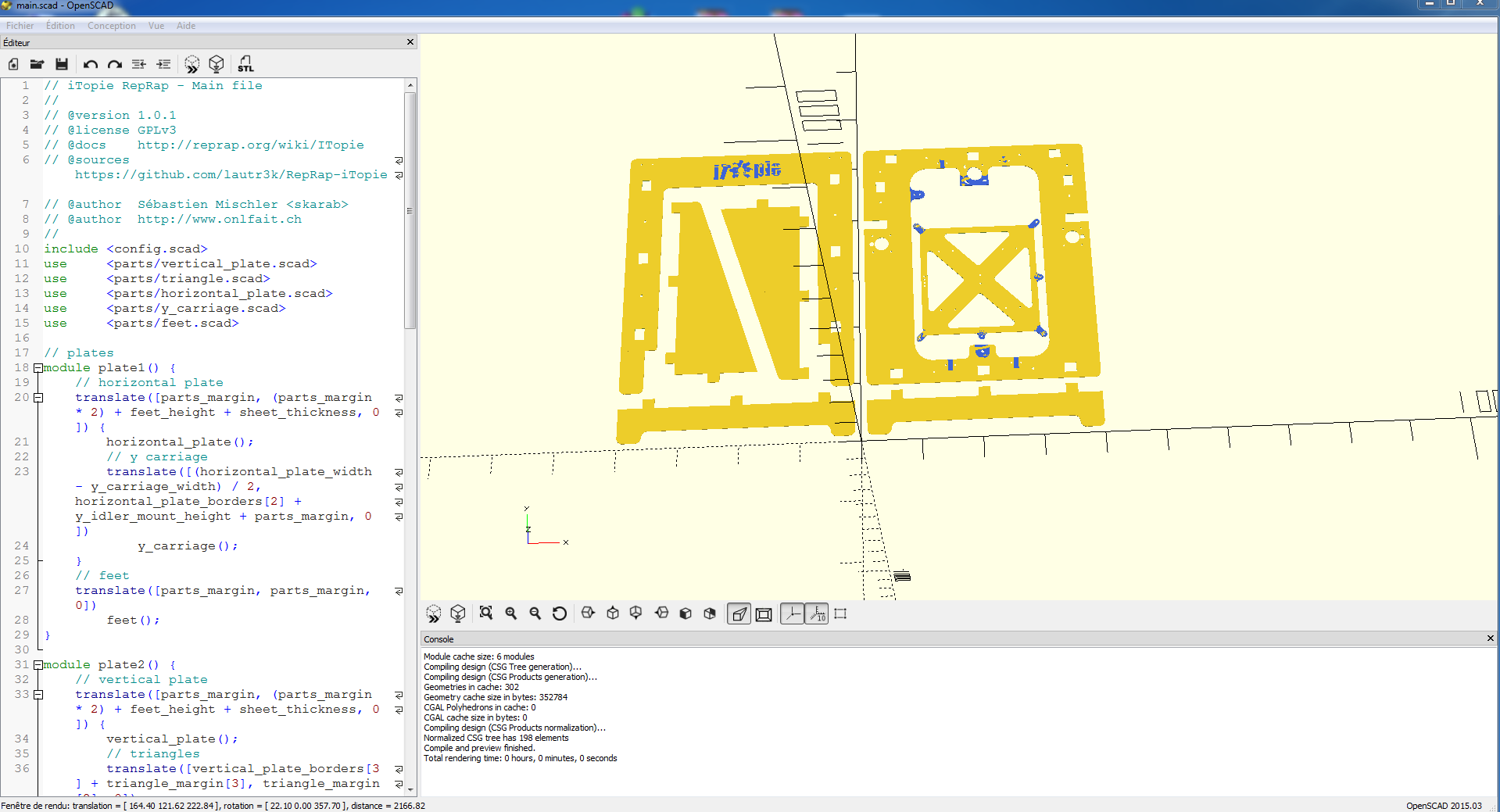

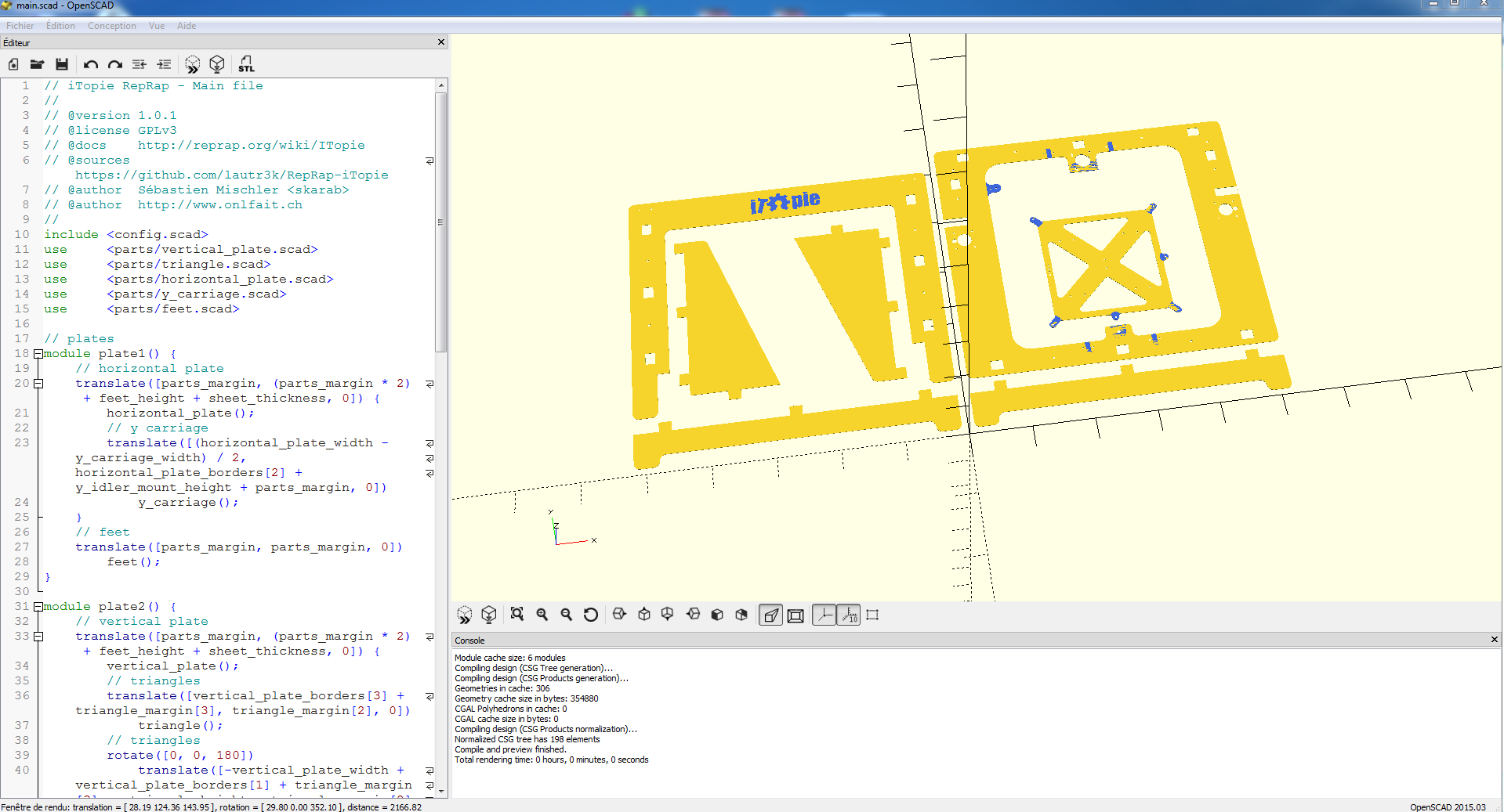

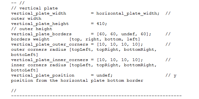

Re salut Mogo Bono et tkt pas c'est déjà très sympa de perdre ton temps sur mon problème donc merci Bon alors je m'y suis mit un peu plus sérieusement et j'ai réussi à régler mon problème et pour ceux qui pourrait se poser la question je vait faire un mini(vraiment^^) tuto: 1)Téléchargez les fichier sources sur Github (https://github.com/lautr3k/RepRap-iTopie) 2) Aller dans RepRap-iTopie-dev/scad/et ouvrir le fichier "main.scad" (il est bien-sur nécessaire de télécharger openscad (gratuit)) 3)Laissez le fichier "main.scad" ouvert pour pouvoir visualiser les modifications en temps réel et ouvrez le fichier "config.scad" à l'aide d'un editeur de texte style wordpad etc *La ligne "horizontal_plate_width" correspond à la largeur des deux cadres (les deux cadres seront et doivent être lié pour que le tout puisse s’emboîter ) j'ai mit cette valeur à 510 au lieu de 390 pour pouvoir utilisé mon plateau de 300x200 et mes tiges lisses (X) de 500 au lieu de 380 d'origine pour la itopie j'ai dont rajouté 120mm *La ligne juste en dessous "horizontal_plate_height" correspond à la hauteur des deux cadres donc à la longeur (Y) et a la hauteur (Z) j'ai donc mit cette valeur à 450 au lieu de 440 d'origine mes tiges lisses en y faisant 410 alors que celle de la itopie d'origine 400 *Pour finir et c'est la qu'était mon problème la longueur (Y) et la hauteur (Z) étant lié il fallait remédier à ca pour ce faire vous devez trouver la ligne : "vertical_plate_height = horizontal_plate_height ; " (cf photos) et modifier la deuxième partie " horizontal_plate_height" par la hauteur (Z) souhaité dans mon cas 410 au lieu de 440 les barres lisses d'origine de la itopie faisant 380 en Z et les miennes faisant 350 Résultat une hauteur indépendante de la longueur N'oubliez pas également de modifier la ligne "y_carriage_corners_holes_spacing" autrement dit l’espacement entre les trous du plateau Y pour correspondre avec vôtre plateau dans mon cas 208/207 Voila si ca peut aider des gens comme moi qui veulent réutiliser leurs matériel dans le cadre d'une conversion d’imprimante -

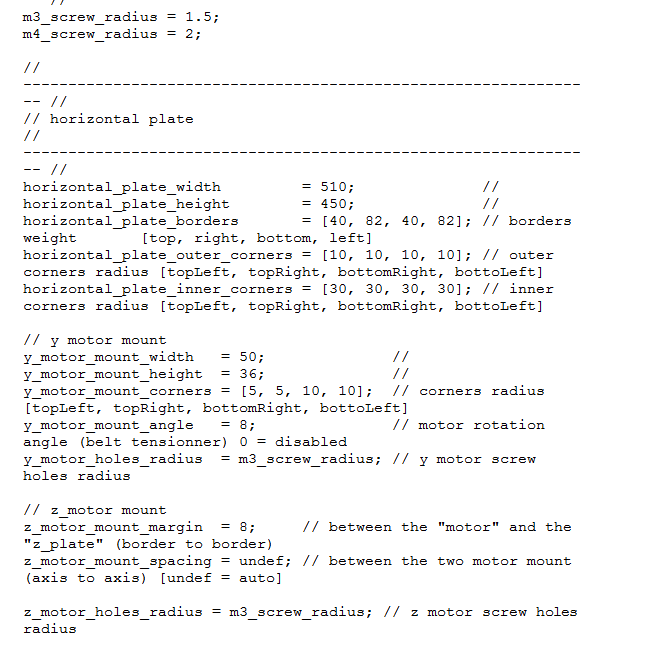

Bon alors j'ai mit l'image en lien Voila c'est exactement ca j'avait cru comprendre ca en lisant les lignes du bas mais pour modifier ca par contre ... Par exemple si je modifie la largeur (X) les 2 (grands) "cadres" sont modifiés ça c'est normal ils doivent s’emboîter mais ce qui est pas très logique (a part éventuellement niveau taille de la planche à découper) le problème c'est que si je modifie la ligne juste en dessous pour faire varier Y donc la longueur du cadre à droite sur la photo ca me modifie aussi le cadre de gauche en longueur (par rapport à la photo) DONC en hauteur "pour de vrai" et c'est ca mon soucis^^ En gros c'est ce que tu dit faudrait délier le rapport qu'ils ont entre eux par contre ca ça dépasse mon niveau de très loin sur openscad -

Salut mogo Bongo et merci pour ta réponse J'ai mit le fichier scad de configuration de la frame avec ce post après je pense que le mieux c'est d'avoir tous les fichiers donc je mets le lien vers github: https://github.com/lautr3k/RepRap-iTopie Voila c'est pas que j'arrive pas à le modifier c'est juste que j'arrive pas à modifier la hauteur seule en gros config.scad -

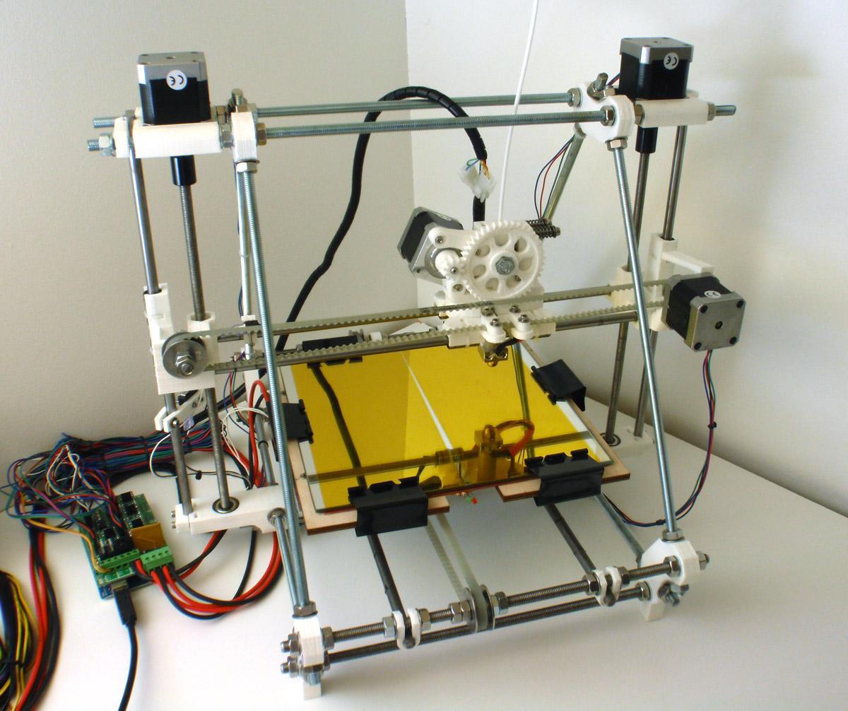

Salut a tous alors voila je vient juste de m'inscrire car j'ai l'habitude de régler mes problèmes tout seul mais la je bloque un peu et vu que je survole ce forum de temps en temps c'était l'occasion de s'inscrire et de vous demandez conseil. J'ai actuellement une prusa mendel (pas une i3) les anciennes genre ca (cf photo) que j'avait acheté il y a quelques années et malgré que ce soit globalement une bonne imprimante (en 24v plateau 20x30 etc) son principale problème est sa structure pas très rigide j'ai donc entrepris de la convertir en i3 dabord puis je me suis décider pour la itopie ( http://reprap.org/wiki/ITopie/fr ) pour une plus grande rigidité encore et facilité de construction j'ai également commandé une mks 1.4 pour remplacer la melzi v2.0 des courroie gt2 des vis trapézoidal et quelques autres petites choses en plus Le truc c'est que mon plateau fait 20 par 30cm et que j'aimerai réutiliser mon plateau chauffant donc (et quasiment tout le reste) et tant qu'a faire éviter de couper mes tiges lisses j'ai donc télécharger les fichiers de la itopie sur github et modifier le fichier de configuration sur openscad pour sortir un cadre sur mesure aux dimensions correct pour mon plateau et mes tiges lisses: Le problème donc ? Je ne suis pas du tout un expert sur openscad que je ne connaissait pas encore il y a quelques jours heureusement j'ai de ( très petites) notion de programmation j'ai donc pu me débrouiller un peu mais mon problème c'est que j'arrive à modifier la longueur en X sans problème par contre les distance Z et Y semble être corrélé dans le fichier de programmation pour être plus clair quand je modifie l'une l'autre se modifie aussi or j'ai besoin de les modifier individuellement pour qu'elle correspondent à ce dont j'ai besoin . Si quelqu'un pouvait donc m'expliquer comment faire pour modifier le fichier correctement. Je fait donc appel au pro openscad^^ merci d'avance Ps : je n'est pas vraiment trouvé d'infos sur ce genre de "conversion" si cela intéresse du monde je posterait les photos des modifications et du résultat final
