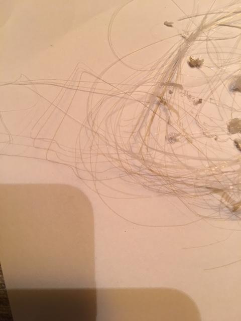

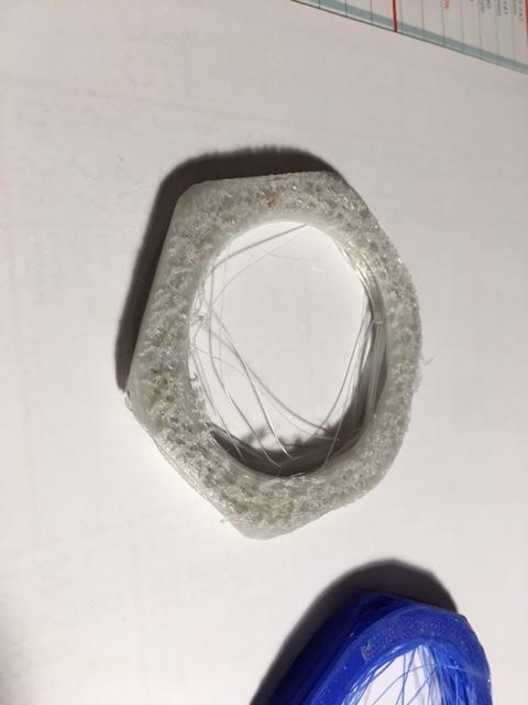

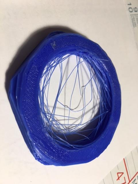

  2. Bonjour, Maintenant que je suis un peu plus disponible je peux me remettre au réglage de mon imprimante geeetech pro W, malheureusement après changer la pièce qui appuie le filament contre le moteur, changer la tension du moteur et enfin essayé d'ajusté sous arduino la longueur de filament extrudée aucun changement... J'ai changé les buses et le bloc chauffant aussi ! Je suis au bout du rouleau, ou de la bobine de fil devrais-je dire x) L'extruder persiste à me sortir 20mm de filament quand j'en demande 100, c'est pénible tout ses problèmes... Avez vous des idées ? merci d'avance !
  3. Effectivement j'ai pensé à la buse, je viens d'en recommander d'ailleurs ! Et je vais également tester au voltmètre la tension du moteur Ce qui est navrant cest que je n'ai juste eu qu'à monter, brancher et régler la hauteur de la buse pour l'anet a8 et c'était réglé.Mais là pour la geeetech c'est i, bazar pas possible --'
  4. Difficile de mesurer tellement c'est fin, on dirait des "cheveux d'anges". Une photo sera plus parlante !
  5. C'est fait merci ! mais j'ai l'impression que le fil qui sort de la buse est vraiment très très fin

  8. Bonjour à toutes et à tous ! Après avoir acheté une anet A8 j'ai eu la "bonne" idée d'acheter une geeetech pro W et là c'est le drame... Outre les fait suivants : Problème de connexion au port usb que j'ai réussi à régler grâce au tuto de Chris.V, merci à lui Problème d'auto Home (les emplacements des des end stop sur la carte n'étaient pas indiqué au bon endroit sur le tuto...) Mon nouveau problème est le suivant : J'ai l'impression que le fil qui sort est beaucoup trop fin en sortant de la buse d'impression et du coup il y a des fils dans tout les sens et la pièce est fragile et mal imprimée malgré une vitesse réduite et une buse que je viens de changer.... D'ailleurs l'extrudeur fait sans arrêt "tac tac tac". J'ai bien essayé de faire sortir 10cm comme indiqué dans un tuto et l'extrudeur ne sort à peine qu' 1 cm.... Avez vous des idées ? Ah j'oubliais un autre problème lors de l'installation j'ai remarqué que des billes s'était délogées des roulements... quelle poisse cette geeetech pro w :@
