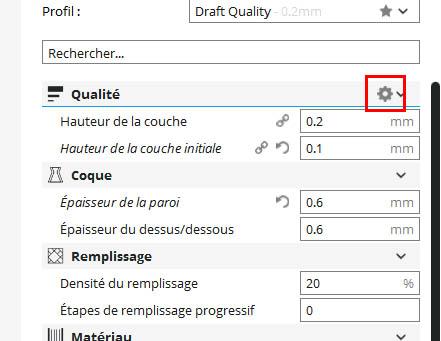

Il m'a pourtant semblé que le tooltips de cura indique qu'une première couche plus épaisse permet plus d'adhérence, ou alors j'ai lu de travers. Je testerai quand j'aurai de nouveau acces à mon matos. Merci -

Merci pour vos réponses, j'ai finalement retourné l'ultra base et ressorti mon stock de laque pour le petg, j'espère que ce n'est pas mauvais pour la surface "spéciale". Je suis aussi monté à 70 pour le bed, la première couche à 0.24 enfin je rajoute systématiquement un brim, Du coup c'est pas aussi simple que du pla, il faut surveiller le démarrage, mais généralement c'est ok. -

Bonjour, Après plusieurs mois à imprimer du PLA, je m'essai depuis quelques jours sur le petg G-Fil blanc. Malheureusement alors que l'adhérence du pla sur l'ultrabase anycubic ne me pose plus aucun soucis, le petg ne semble pas vouloir accrocher. Plus précisément, et de façon assez étrange, ça colle très bien lors du gcode pré impression qui consiste à tirer une ligne sur la longueur de l'imprimante, mais quand l'impression commence juste à coté le filament n'accroche plus du tout. Après quelques recherches sur le forum, voici où j'en suis pour les paramètres de Cura : couche 0.2mm buse 225°C bed 60°C débit 97% vitesse d'impression 45mm/s distance de rétractation 3mm merci pour votre aide. ps: question subsidiaire: le petg peut il remplacer l'abs pour imprimer des fangs de hotend ? question résistance thermique.

Hello, Merci c'est mieux à 215 avec une jupe en plus. Je mettais 0.1 en première couche, 0.2 ça marche aussi apparemment. Je ne pensais pas que 5 pauvres petits degrés pouvaient avoir autant d'influence.
