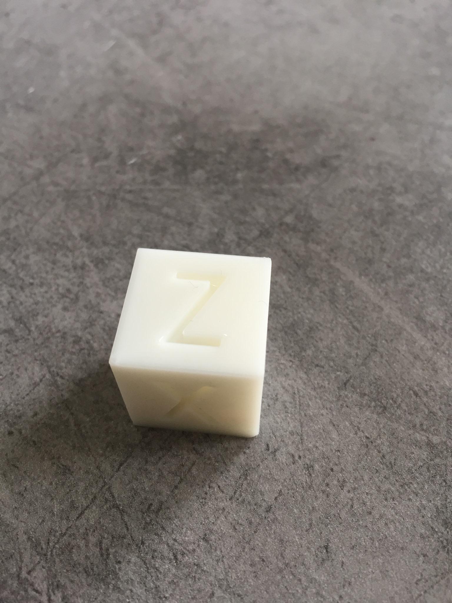

  1. j'ai imprimer le support et maintenant nickel

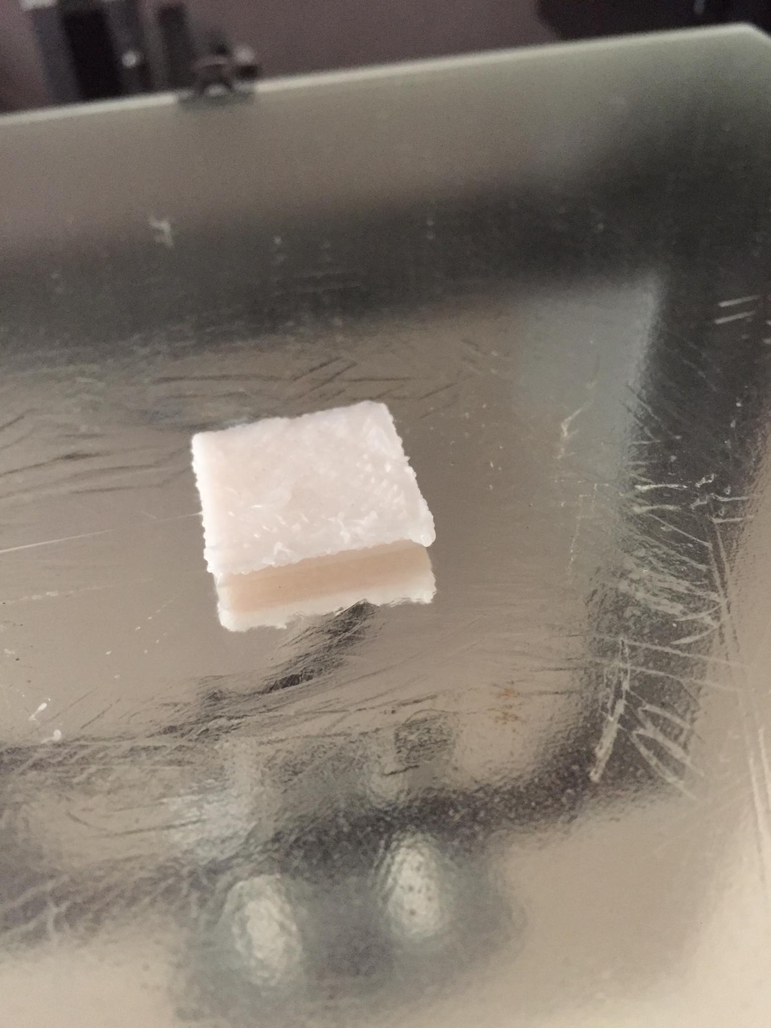

  5. bonjour je viens de réglé comme j'ai pu mon extruder bmg mais le probleme impression nul
  6. bjr le cube a été fait sans probleme mais dès que je fait une piece plus longue l'extruder claque seulement de temps en temps j'ai monté la buse a 204° refait le niveau de mon plateau et toujours pareil , sa claque quand elle fait une longue mais comme je dis de temps en temps
  7. ok entre temps j'ai tout recommencer mais en changeant le code au lieu de G1 E100 F100 j'ai mis G1 E100 F50 et la j'ai pu faire mon réglage . j'ai testé sur un cube de calibration et nickel

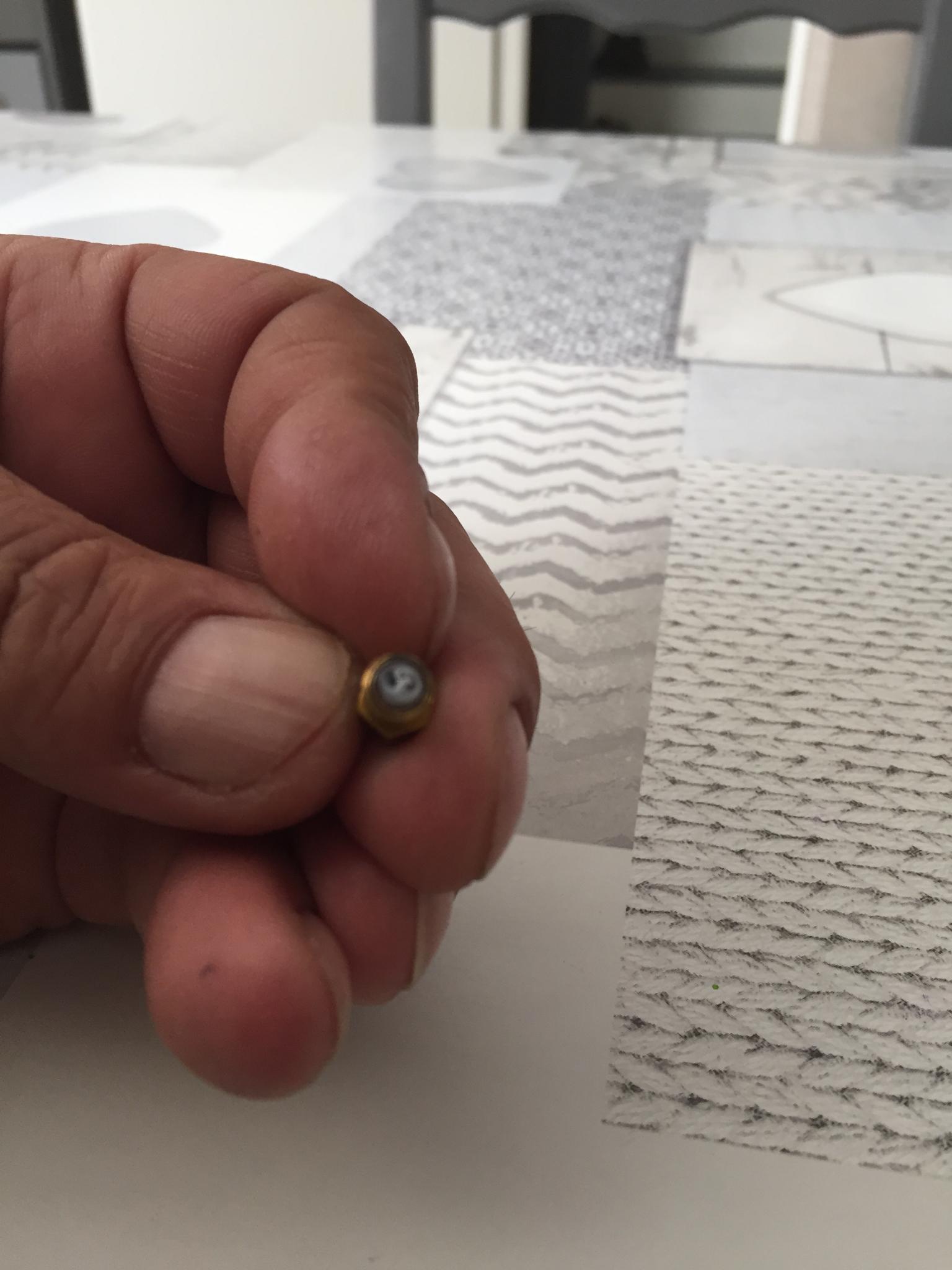

  9. deja je me suis aperçu que j'ai fait une erreur de calcul et j'ai demonter ma buse voila le resultat le tuyau était fondu aussi a l'intérieur je remets tout sa en ordre et je réessaye
