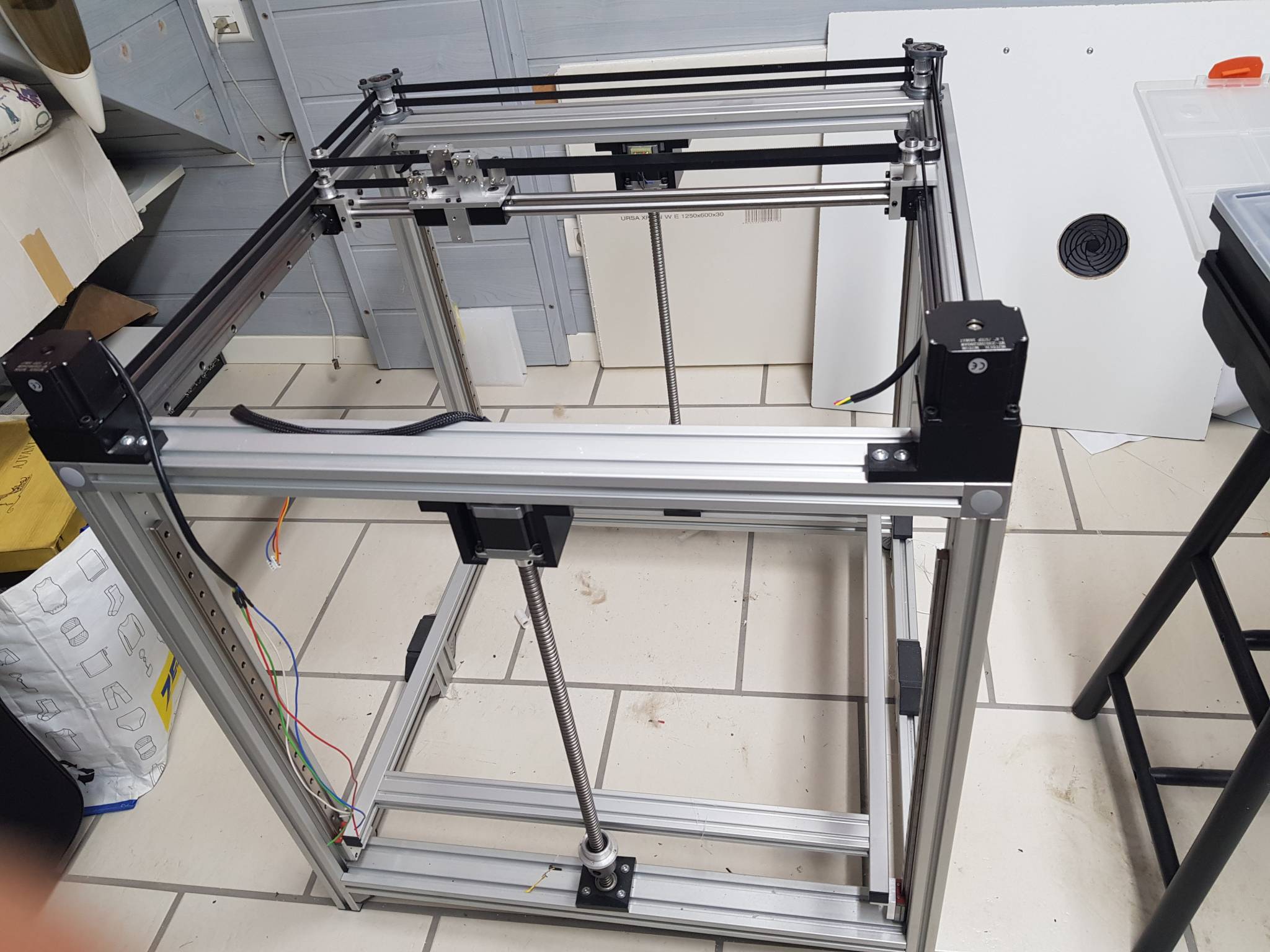

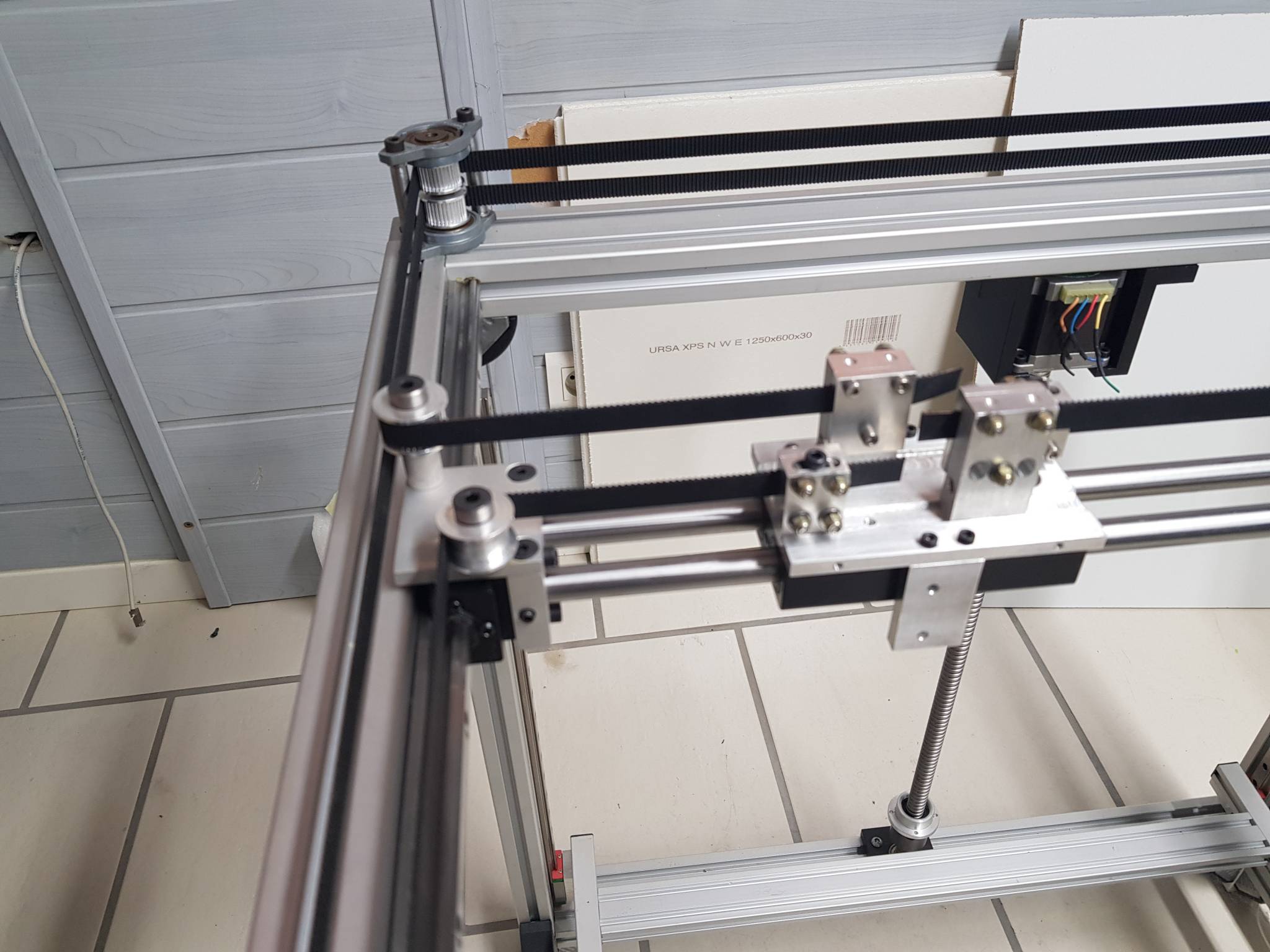

j'espere pouvoir y arriver !! En tout ca ma permet de voir quelles modifs apporté dans mon plan et mes ajustements , il faut que je m'arrange a pouvoir donner du jeu a mes montage de palier pour les regler parfaitement apres montage et surtout d'avoir un moyen asser pratique pour les serré (style k8400) J'ai usiner le chassis dans du HPL avec ma cnc mais il a sans doute de petite erreur en pj la cnc en question je viens de jeter un oeil sur le // des axes de mon Y sur 180 de course j'ai 0.1 mm Il faut que je vois le X et ensuite je devrais chercher ailleurs .... je penses a jeu de reversibiliter sur le x et Y , j'ai 0.15 mm je trouve que ca fait beaucoup et avec plus de tension ca ne change rien , j'ai des courroie gates power grip t2 de tres bonne qualité par contre pour les poulie ce ne sont pas des gate ce sont des gt2 il y a une legere différence au niveau du profil... -

sur une course de 160 mm en z mon défaut de // passe a 0.06 mm et mon faux est passer a 0.04 -

Pour le Z je viens de refaire un contrôle de géométrie sur une course de 20 mm soit l'épaisseur d'un cube J'a mis une regle rectifié sur le support plateau ,j'ai fixer le support de comparo sur un guidage , et le comparo a une précision de 2 microns J'ai 0.02 mm de faux rond sur ma vis (je fais 1 tour en tournant la vis a la main ) et j'ai 0.04 mm de defaut de perpendicularité a mon avis coté z tout est bon tout du moins pour une hauteur de 20 Pour ce qui est de la tete je ne pense pas que ca vienne de la !! -

j'ai repris les reglage de ma méca au niveau du Z et voila ma deriere impression en pla couche 0.2 Il reste encore des défauts et qu'en pensez vous , j'ai encore quelques petits décalage mais je sais si c'est la méca qui est en cause , j'ai repris également le reglage de mes axes X et Y détendu mes courroie mi, repris le // de l'axe de mes moteur par rapport aux courroies , j'ai mis un accouplement avec un anneau élastique sur le Z merci pour votre aide -

avec la K8400 j'avais des décalage de pas maintenant je penses que mon pb été lié aux reglage des drivers mais a cette époque j'avais pas assez de connaissance Pour le support de tete pas de souci coté rigidité Je me demande meme si ma méca est pas trop rigide J'imprime depuis une clef USB -

Bonjour C'est une machine de conception perso , volume d'impression 200x200 x200 Le z est constitué d'une vis a bille pas de 5 et 2 guidage prismatique Hiwin (veritable ) j'ai fais un controle de ma vis j'ai 0.04 mm de faux rond et j'ai un défaut de perpendicularité de 0.4 mm sur 160 mm coté x et y mes axes sont entrainé pas des courroie pas de 2 gates , et les guidage sont assurés par des arbres rectifié chromé en Ø 8 La tete est guidé par des doubles rectifié en Ø 6 mm et l'ensemble est monté sur des douille a bielle de marque skf , j'ai aucun jeu Pour la tension des couroies je suis au max Mes accélérations sont de 400 mm/s2 pour x et y et 10 pour z Mon print a été imprimé a une vitesse de 600mm/s et j'ai pas de jerk (j'utilise une carte lerde X ) Le pid a été réaliser Pour l'extrudeur et le corps de chauffe j'ai un dyze quelques photos de l'ensemble La vis a bille est monté sur un coupleur mais ce n'est pas un souple , ma température d'impression est de 200 ° defaut de perpendicularité 0.15 et non 0.4 -
Probleme impression cube test en pla
kaldi a posté un sujet dans Entraide : Questions/Réponses sur l'impression 3D
Bonjour a tous J'essaye désespérément d'imprimer un cube test mais le résultat n'est pas correct J'ai l'impression d'avoir des décalage au niveau du Z j'ai repris l'alignement de mon axe , j'ai un faux rond 0.03 mm sur ma vis a bille et un défaut de perpendicularité de 0.15 mm sur une course de 160 mm il me semble que c'est très correct pourtant mes impression ne sont pas bonnes , quelques photos de mon cube test : il est creux et les parois font 2 mm J'attends vos avis et conseils merci -
