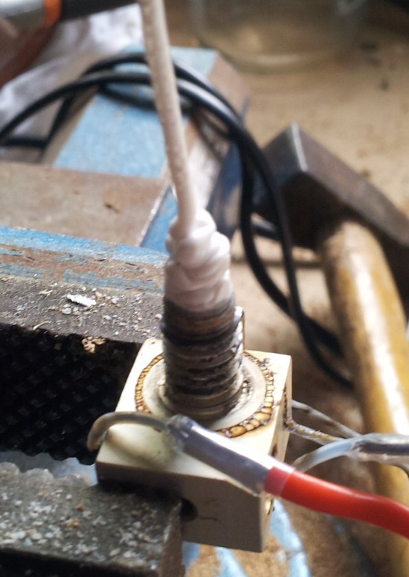

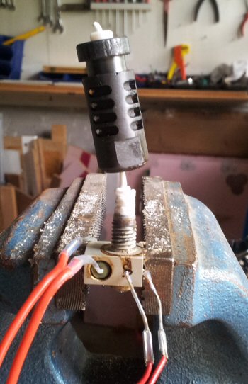

    Je pense que le problème est résolu. Je viens d'imprimer une plus grosse pièce en PLA et cela fonctionne bien Le problème venait donc d'un mauvais montage du HotEnd. En décapitant la vis ça résolu le problème. Il faut que je fasse en ABS maintenant. Par contre je viens de voir que la hauteur de la pièce n'est pas bonne. Il faut que je regarde si il y un réglage (Une idée ?) Merci encore de votre aide

    Merci En fait j'ai décapiter la vis a la dremel et fait une encoche pour visser avec une tournevis plat. J'ai fait un essai rapide ça a marché. Maintenant il faut que je fasse un essai plus long

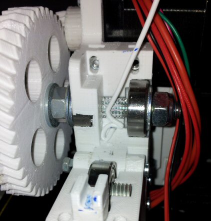

    Suite du problème : J'ai démonté l'extruder (bon je sais pas si il faut le faire ou pas !!) J'ai vraiment l'impression que le problème viens de là ! Je remonte la vis sur la tête et je vais voir comment remonter tout cela sur le support ! Je suis toujours preneur de bonnes idées ou dites moi si j'arrête mon roman photo ! Au prochain épisode

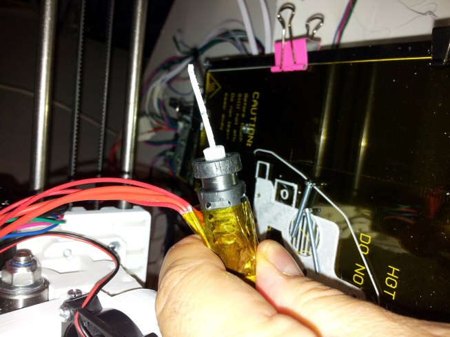

    Je suis en train de réimprimer mon support d'extruder en PLA et j'ai l'impression que cela va mieux ( je donne de nouvelle à la fin) Par contre l'extruder m'a été livré avec une 'vis' en haut qui tiens le tube PTFE à l'intérieur Pour pouvoir le monter j'ai été obligé de l'enlever. Je me suis rendu conte que le tube PTFE est remonté dans le support. Question : me conseillez vous de modifier le support (agrandir le trou de passage du filament) pour pouvoir garder cette vis ou autre chose ou ce n'est pas grave que le tube remonte ? Si le tube remonte cela doit vouloir également dire qu'il a plus plus de place (et donc de matière) dans la chambre de chauffe Si je peux donner un conseil à celui qui veut se lancer : prendre un kit tout prés c'est mieux !!!!!! vouloir tout faire tout seul c'est quand même galère. Merci News en direct : impression plantée : Voila ce que vient d'avoir comme problème d'entrainement : bourrage à l'entrée de l'extruder. Je ne comprends pas je venais de passer une demi heure à chercher les bons réglages de T°, d'avance, débit. J'ai passé au moins 50 cm de fil avant de lancer l'impression.

    Je suis surpris que le J-Head ne soit que pour le PLA. Sur le site ou je l'ai pris il est indiqué pour PLA et ABS ! http://www.ebay.fr/itm/J-Head-Hot-End-0 ... 417b260e36 Je me suis également rendu compte que le support c'est déformé et la tête n'est donc plus bien tenu. Je vais essayer de réimprimé le support en PLA et changer d'extrudeur. Qui a imprimer un nouveau support est ce une bonne solution l'extruder déporté ? Si oui quelqu'un a t'il un liens vers des STL qui sont bien ? Autre question j'ai cassé 3 vitres sur le lit. Y a t'il une astuce que je n'ai pas. La vitre de 2 mm est fixée sur le lit avec 6 pinces.

    Bonjour Je suis en train de finaliser la mise au point de mon imprimante 3D et j'ai des problèmes d'entrainement du filament Au bout de 5 minutes d'impression, l'entrainement merdouille ! J'imprime en ABS. J'ai essayer plusieurs températures de la tête et du lit. Pour l'instant j'ai 225°C 95°C J'arrive à imprimer sans problème une pièce de calibrage ( Cube de 20x20x10mm httpwww.thingiverse.comthing5573) Mais quand je lance une plus longue impression - soit le filament patine et est bouffé par la vis - soit glisse à gauche du roulement et n'est donc plus pris entre la vis et le roulement et ne peut donc plus être entraîné. J'ai eu aussi le filament tout mou et donc en boule dans la chambre de la vis d'entrainement. J'ai diminué la T° de l'extrudeur. Je pensais que la vitesse posais problème mais je ne suis pas sur que cela vienne de là puisque j'arrive à imprimer une petite pièce ! Je ne sais plus quoi faire comme réglage ! Merci de vos conseils
