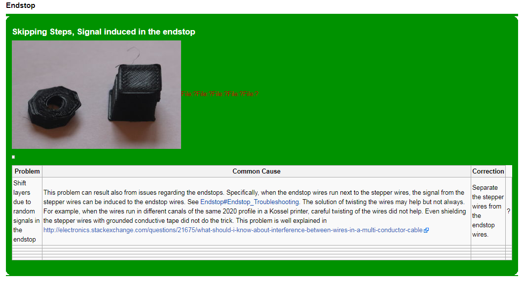

    Salut, Cela vient peut être de tes boutons de fin de courses qui sont activés inopinément (par des fils mal guidé par exemple) : Le screenshot vient d'ici si ça peut t’être utile : http://reprap.org/wiki/Print_Troubleshooting_Pictorial_Guide Tiens nous au courant =) EDIT : apparemment c'est plutôt dû au fait que les fils du endstop et du moteur soit côte à côte.
