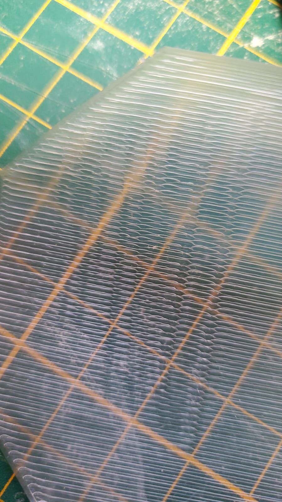

  5. Sur la première couche j'ai ce genre de defaut mais je ne sais pas sur quoi agir!! Filament ARIANEPLAST ABS TRANSLUCIDE en couche 0.20 T° 260 ventilateur a zero, tout fermé Merci pour vos retours
  6. En ABS translucide Filament ariane Plast c'est plutot catastrophique Le filament est preconisé entre 210 et 230 ce qui pour moi correspond a une Temp de PLA et si je mets a 260 en changeant l'indice volumetrique et l'ecoulement j'ai encore des print qui ne sont pas bien solidaire .. Quesaquo ..

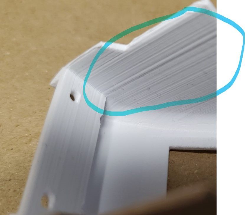

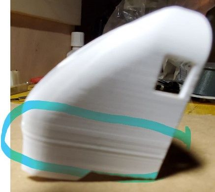

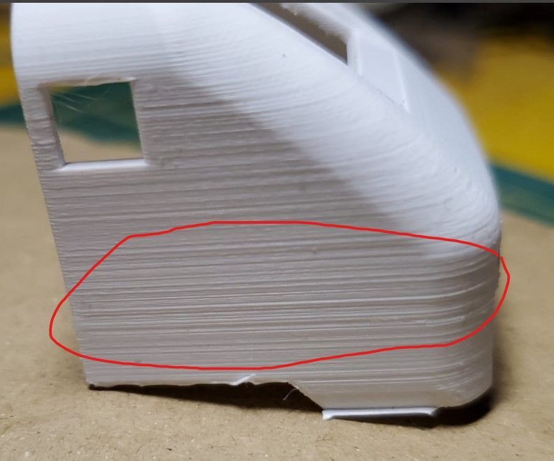

  8. Salut tous, J'utilise une K1 Max avec du filament Esun ePLA+ Grande vitesse en 0.08 mm de couche t° 220°C pour la buse 50°C pour le lit a une vitesse de 300mm/s Mais je remarque que la surface n'est pas bien lisse comme de leger decalage et je souhaiterai savoir sur quoi je dois agir pour avoir une meilleur qualité Le probleme semble se former plus d'un coté que de l'autre !! Voir la photo jointe Est ce un problème de tension de courroie si oui sur quel axe, est des vibration trop elevé (je pense a la stabilité de ma table sur laquelle est posé l'imprimante) ou je suis completement a coté des mes pompes?? Merci pour vos retours

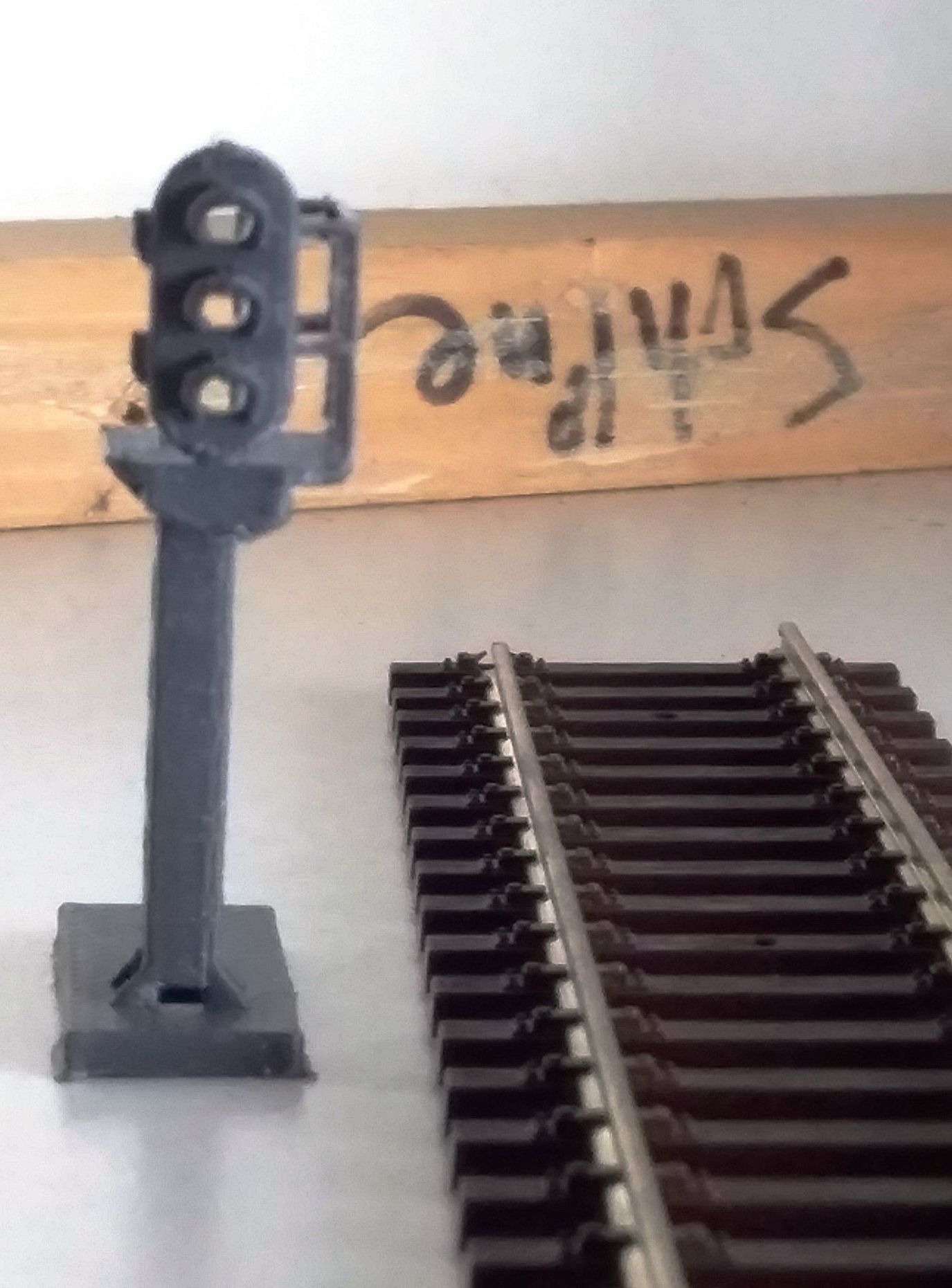

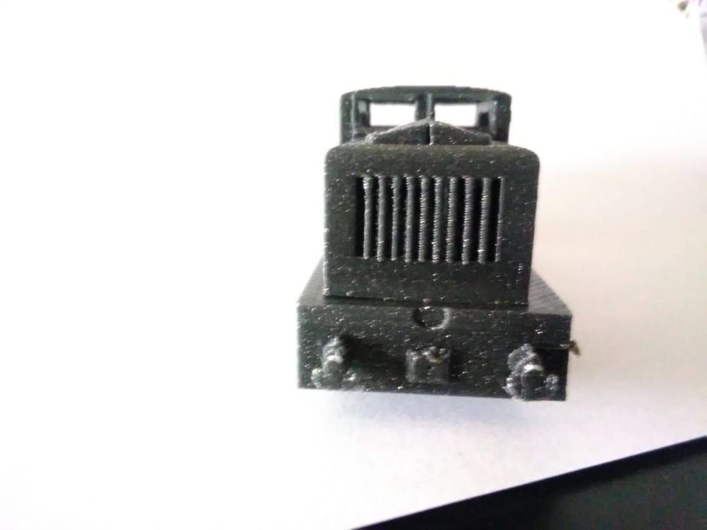

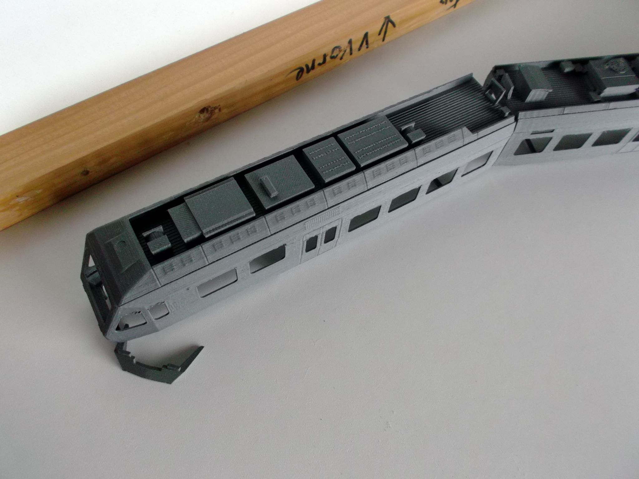

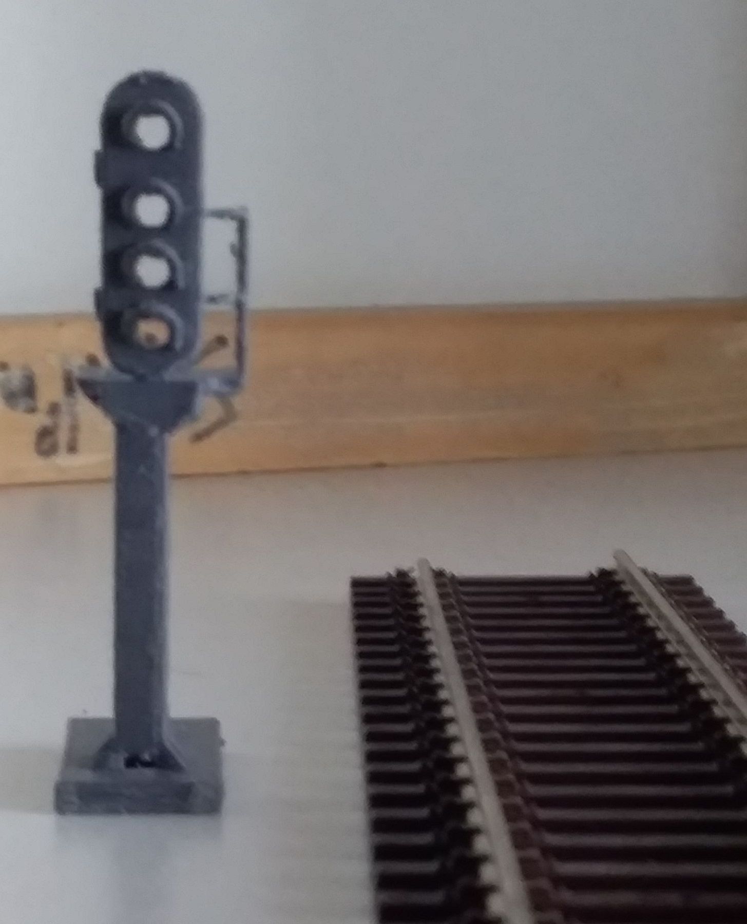

  9. Signaux SNCF 3 et 4 feux : Temps d'impression entre 14 et 17 min avec K1C créality Fil ArianePlast PLA + Recyclé gris métallisé Impression 0.08 Bed 50 °c et T° buse 220 vitesse 200 mm/s 1ere couche 50mm/s, avec support arborescent sur trancheur créality Print 5.0 Echelle H0 soit 1/87 brut d'impression sans travail post production Tracteur type Breuer dit pousse wagon au 1/87 en modèle statique. Impression en 0.20 bed 50° buse 220° fil créality HYPER PLA Blanc 1.75 impression 200mm/s Temps d'impression 2x20mn Impression sur K1C Créality avec slicer Créality print 5.0 Je pense le réimprimé en 0.08 pour voir si le résultat est meilleur .. Y2100 SNCF en H0 (le petit) et échelle 0 brut d'impression Sur K1C en 0.08 buse 220° et bed 50° fil ArianePlast PLA + blanc châssis en fil ArianePlast PLA+ Recyclé gris métallisé. Temps d'impression H0 20 mn +17 Mn châssis Temps d'impression 0 2h00 + 1h30 châssis Il faudrait que je vois comment mieux l'imprimer surtout le capot .. mais au niveau définition ca me convient ..

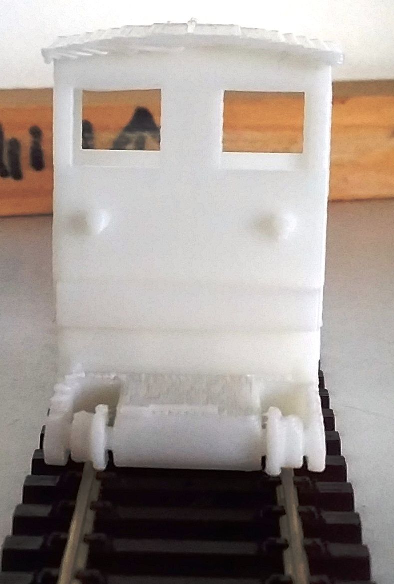

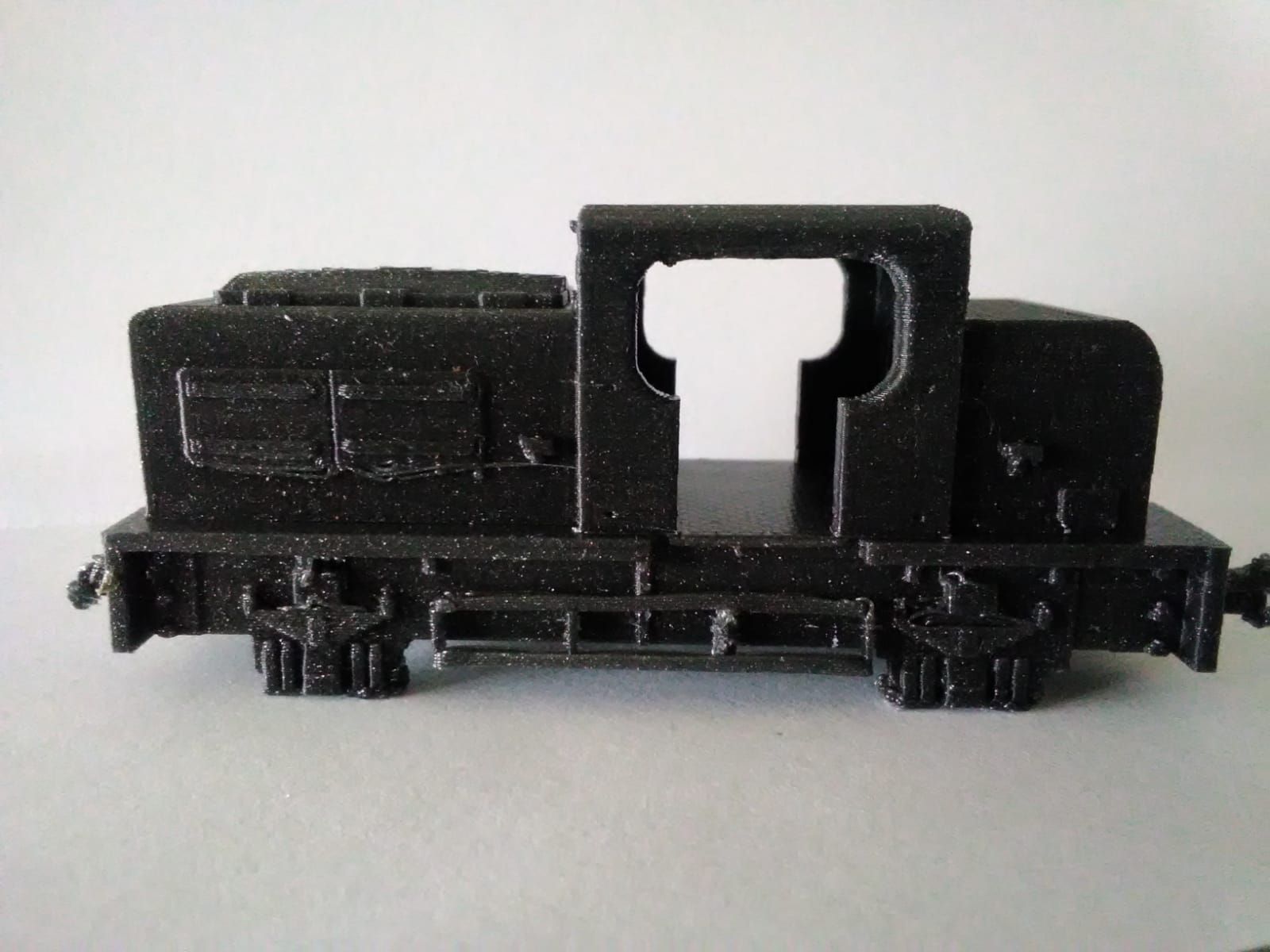

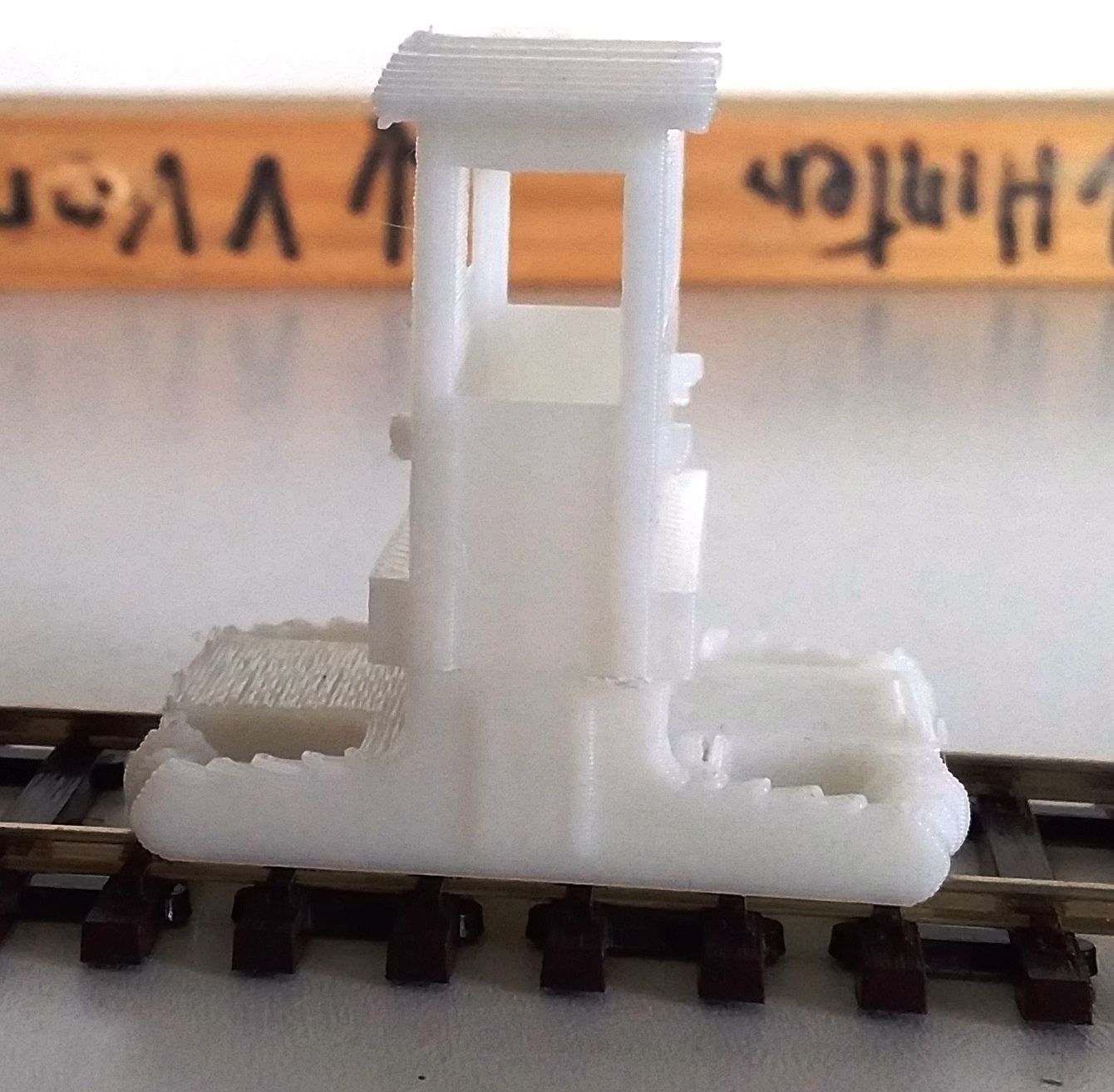

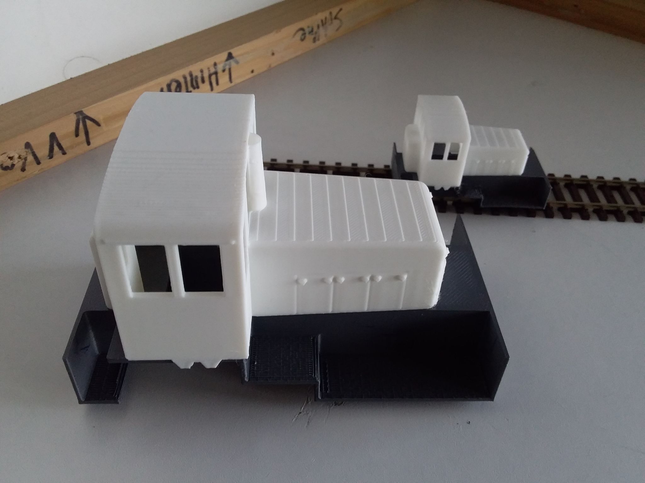

  11. Ca c'est la même loc réimprimé K1 slicer Creality print parceque mon simplify V4 ne prends pas en charge ma k1 Impression a 0.08 , T°220 Bed 50 PLA RECYCLé Metalisé Ariane plast vitesse d'impression 200 mm/s Chacun se fera une idée! .. Je n'ai pas ébavurer !! .. C'est brut d'impression

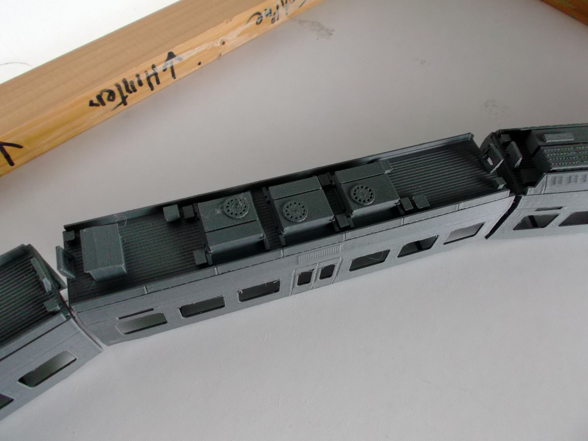

  12. Voici d'autres impression avec une K1C de créality .. Plus rien a voir avec ce que j'ai imprimé en FDM depuis le début c'est bluffant !! A quand 'l'impression métal 3D la se sera le summum . Impression en 0.08 avec fil Ariane Plast de Sarrebourg Pla recyclé Gris metalisée et PAL + blanc Rame Suisse type NINA des BLS au 1/87
  13. Impression d'une rame suisse de la bls de typ NINA 3 élément a l'echelle 1/87 .. Avec K1C en 0.08 fil ariane plast PLA recyclé T° 220 lit 60° temps d'impression pour la rame complète 6 H imprimé chaque pièce séparément vitesse d'impression 200 mm/s tranchage bambu studio impression par trancheur creality Print 5.0 (WIFI) L'impression impressionnante du toit par les détails pour du FDM vaut bien l'impression résine en rapport à la dangerosité de la manip des produits !! Je suis assez bluffé !! ..

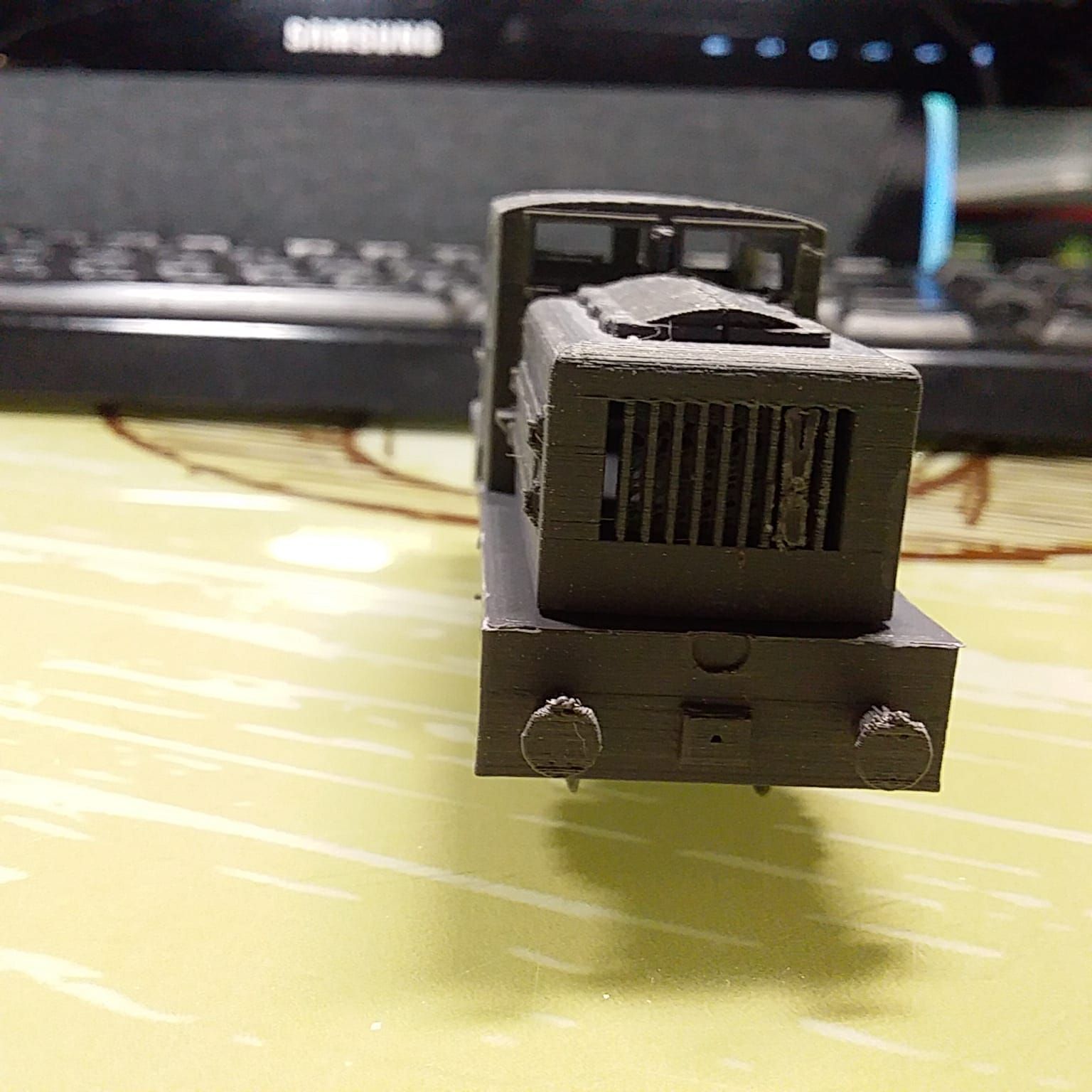

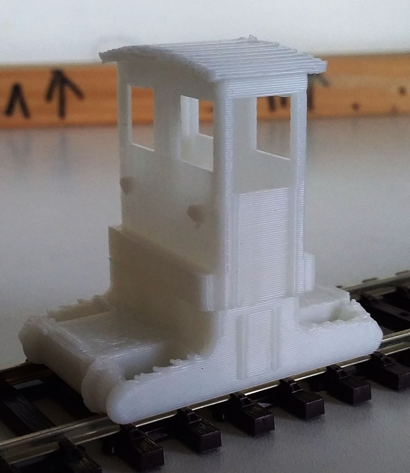

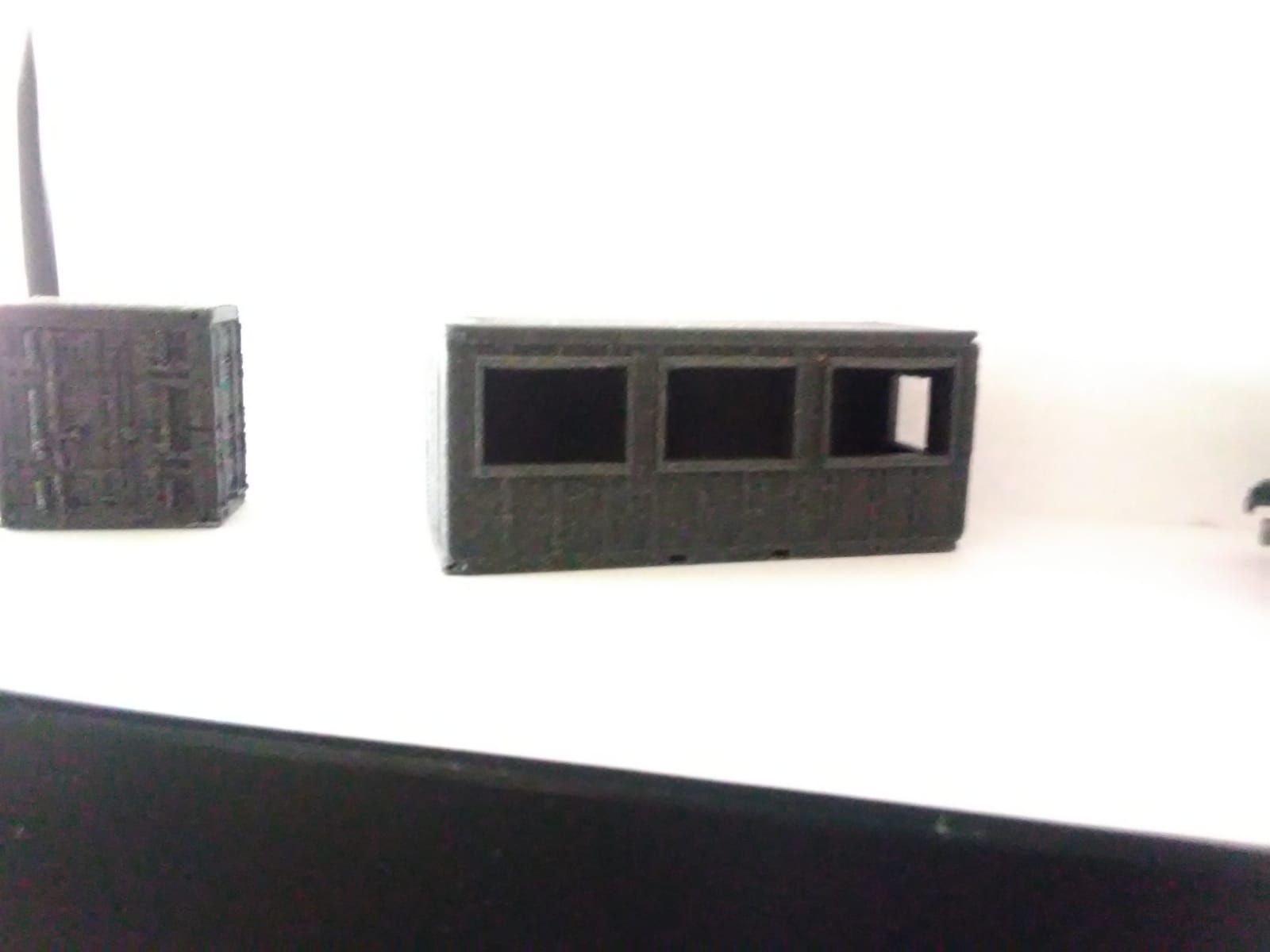

  15. Bungalow de chantier Echelle 1/87 sans support sur Anycubic I3 méga S vitesse 45mm/s buse 0.4 impression en 0.20 slicer SimplifyV4 3d t° 225 bed 70° fil Ariane Plast Pla Ingéo noir métallisé ...
