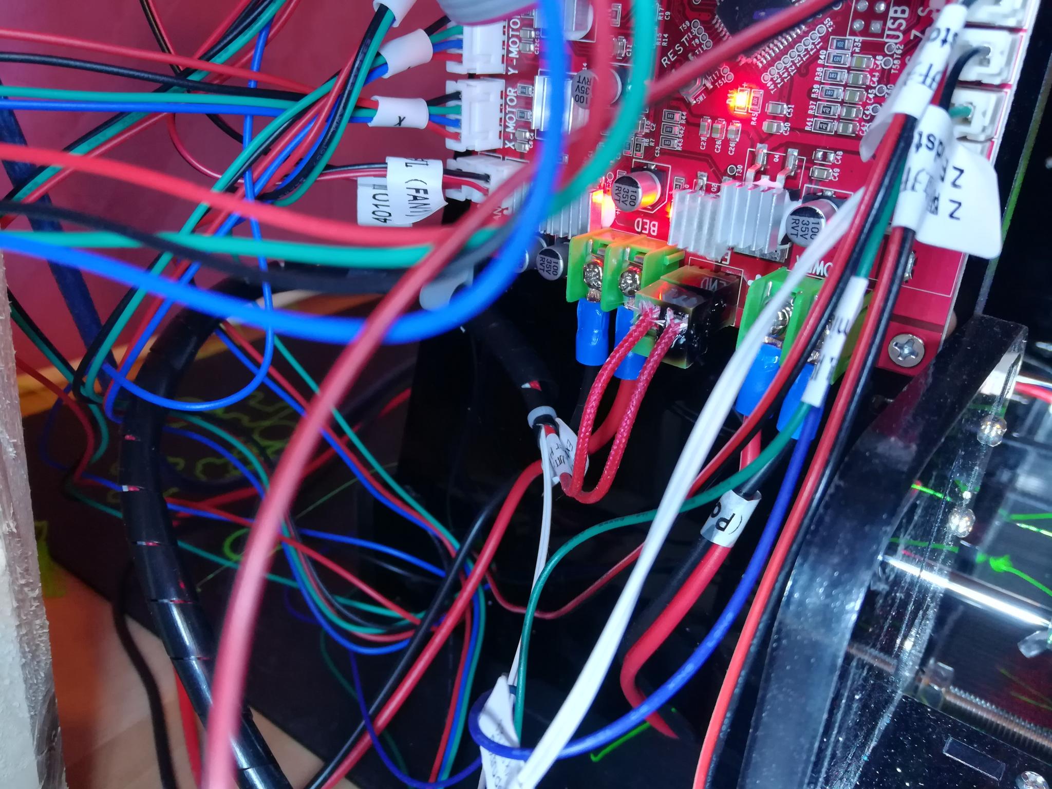

  4. là ce n'est nullement un problème de cosse le circuit a cramé donc je cherche même pas a le réparé. Je le change sans me poser de questions. mais je prêterais attention aux connecteurs lors du montage de la RAMPS.

  6. coucou, mon A8 n'aura pas atteins les 300m de filaments imprimé ma carte de contrôle viens de cramé au début de l'impression après seulement 30min. pas de flamme, juste une surchauffe du connecteur avec destruction de la piste du pcb. Rien de grave car je suis toujours pas loin quand elle fonctionne et que seul le circuit de chauffe de l'extrudeur est touché. malgré la panne elle continuait à imprimer. Déjà hier, elle sentait le chaud, mais je m'étais pas méfier car je soudais des composants a coté et l'odeur est proche. *-paramètre au moment des faits: vitesse impression 60mm/s temp du lit a 50° temp de l'extrudeur 195° *-paramètre des tests d'hier vitesse 60mm/s temp du lit 60° temp de l'extrudeur 215 (jamais atteins) durant 2 min puis 210° (dur a maintenir) durant 5 min Par chance j'ai reçu mes mosfets, la ramps 1.4 avec MARLIN 1.1.8, des mirroirs avec isolant pour lit chauffant et tout un tas de petit truc pour améliorer la machine. Elle ne va pas resté inop longtemps Donc voilà; je m'y attendais alors j'avais commencé mes commandes de pièces (avant même de la recevoir) et la fabrication des upgrades. Comme il est régulièrement dit, faites très attention avec la machine (et les autres) car cela peut arrivé du jour au lendemain. Une machine surveillé, c'est une maison sauvé
