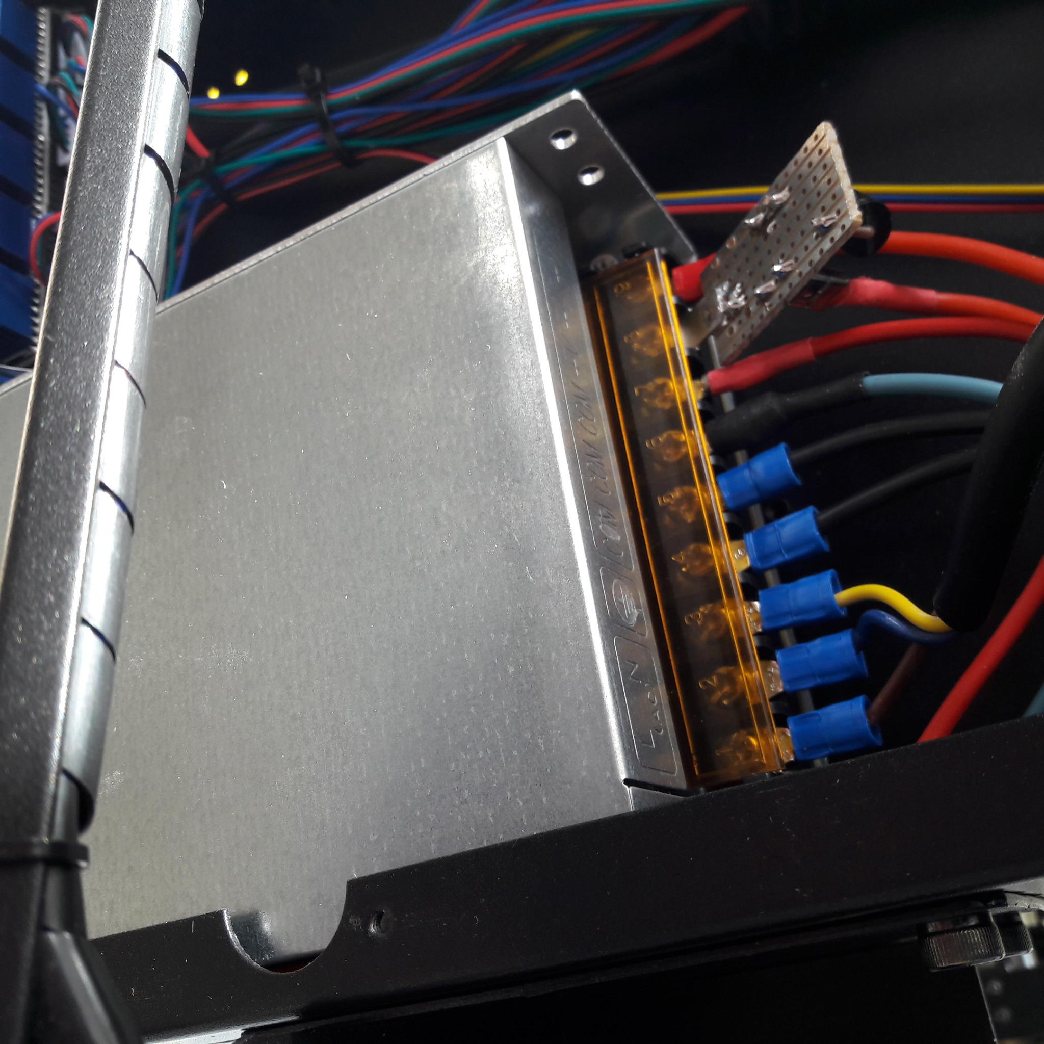

  8. Il faut aussi prendre en compte les moteurs qui verront du 13 V, alors qu'on règle le Vref très précisément à 1.06 V, ce serait pas très rigoureux. Attention aussi au fait que la tension de sortie de l'alim varie avec la charge: j'ai observé des variations de 0.3 V. Néanmoins, si on accepte ce volt en plus pour les fonctions branchées sur l'entrée 5A, on peut alors avec les diodes monter à 14.4 V soit +44% de puissance en plus par rapport au 12 V initial.

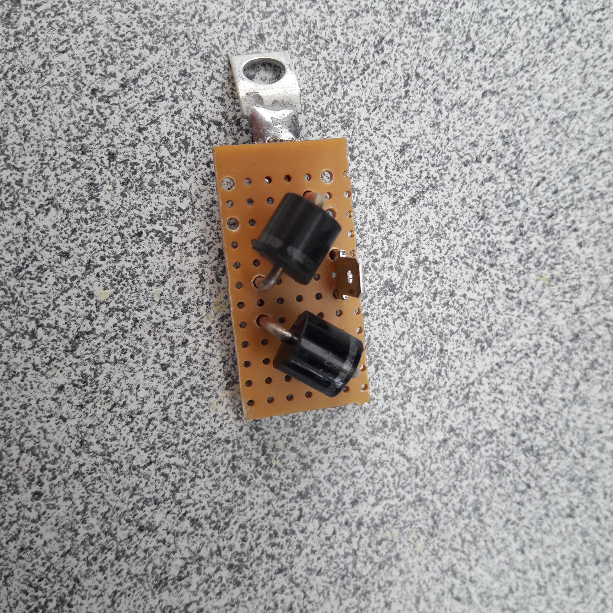

  9. Oui c'est exactement cela. Les vieilles diodes que j'avais en stock ont une chute de 0.85 V par diode en charge. Mais effectivement la solution idéale est d'acheter un pont de diodes de 10A ou plus et de se brancher entre le - et le + du pont pour avoir 2 diodes en série. Pour la tête le temps de chauffe est moins critique: environ 2 minutes, donc ça vaut pas le coup de se lancer dans des modifs. Mais ceci dit, pas impossible via un Mos ou un relais.

  11. Bonjour, Je viens de faire une nouvelle modif qui ne coûte pas grand chose pour accélérer le temps de préchauffage du BED. En fait, comme l'alim du BED arrive sur une entrée spécifique au niveau de la carte mère, la modification consiste à monter la tension d'alim à 13 V-13V1 à vide et mettre une diode de puissance en série sur la ligne d'alim des autres fonctions, ainsi en charge j'ai 11V9 sur la carte mère et 12V8 sur le Bed. La puissance étant au carré de la tension, on gagne vite des minutes: 9 minutes au lieu de 10 pour passer à 100°C et 20 s de gagné pour monter à 60°c (2min 40s). Nota Il faut soit une diode 10A/50 V (ou plus) , soit comme j'ai fait 2 diodes 5A en //.
