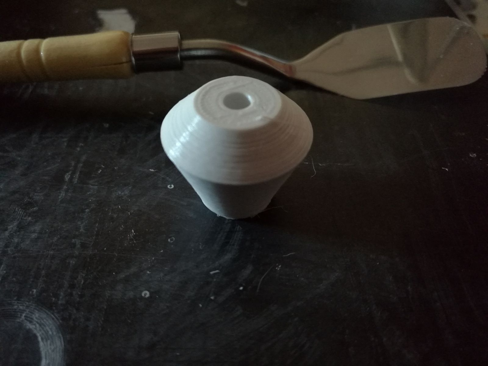

j’ai remonté la première couche et a priori cela va mieux par contre j’ai changé de fil je suis passe sur du esun et c’est mieux qu'avec l'octofiber
bon la buse n'est pas bouché par contre l'extrudeur claque et j'ai beau serrer ou desserrer y a rien qui change
a priori cela viens de l'extrudeur comment faut il le régler, doit il être serré? ou pas?

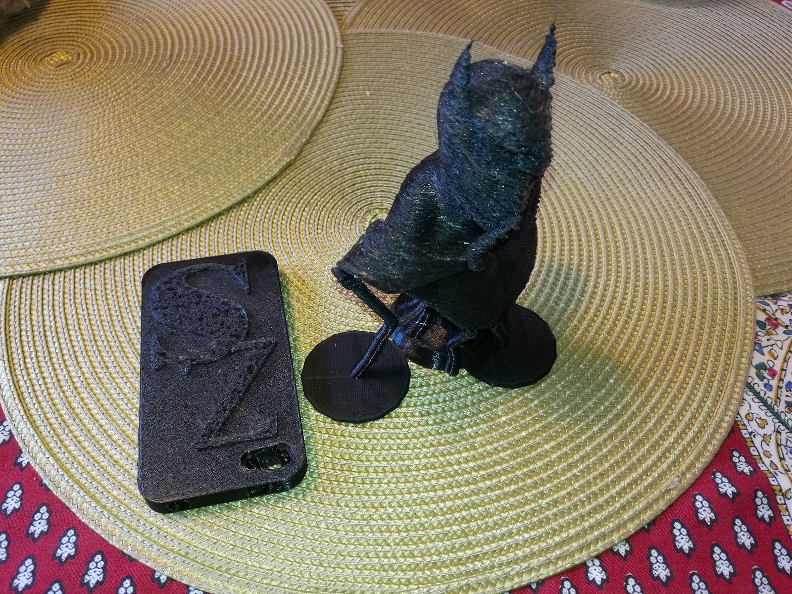

j'y est pensé mais ça ne me le fait qu'avec de l'octofiber est avec trois bobine de couleur différente
j’utilise Cura by dagoma et j’ai essaye des températures entre 195 et 210 et oui j'imprime nickel avec d’autres filaments je vais essayer le débouchage pour voir mais cela n’explique pas le fait qu'il ne manque de la matiere que dans le dernier tiers de l’impression et pas au début

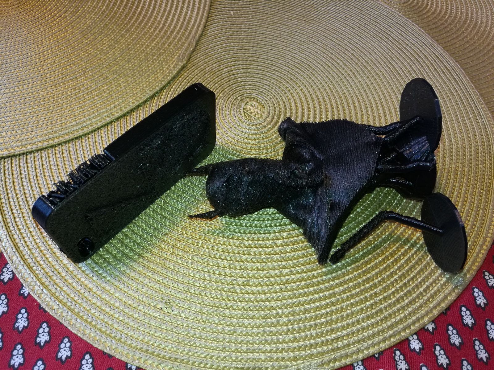

Bonjour a tous, J'ai un petit soucis avec pour l'instant le fil octofiber noir (après le blanc avec lequel je n'arrive a rien non plus) j’ai un manque de matiere sur le dernier tiers d’impression , j’ai essayé plusieurs température et rien ne change! voila deux exemples, une idée peut être?

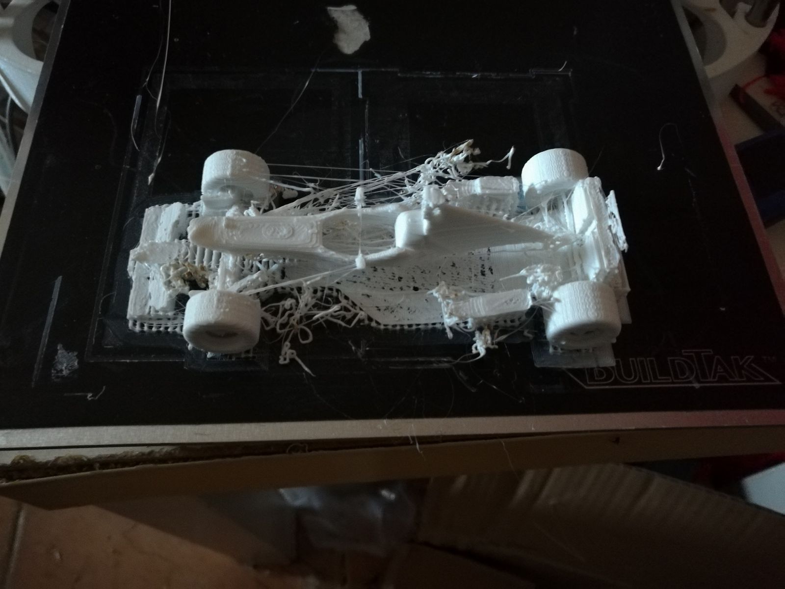

voila l'odysseus en cours d'impression avec de l'octofiber en réglage plein , mode fin avec renforts . Beaucoup de petits filaments mais de prés le résultat a l'air très beau -
