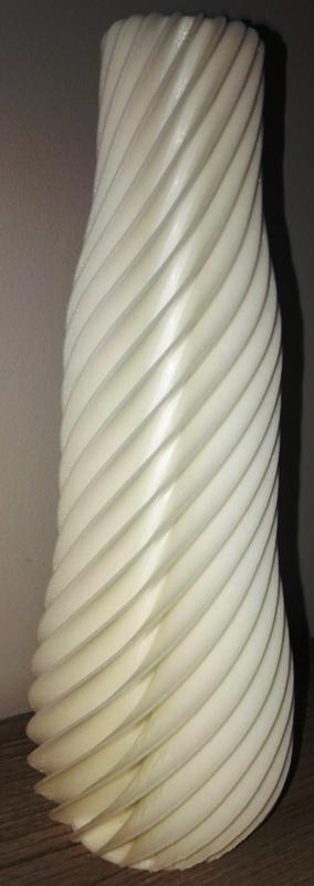

Je relance le même en PLA Blanc (car madame en veut un blanc ) , cette fois si à 185°C et le plateau a 60°c . -

J'ai pu régler mon probleme , j'ai du baisser la température a 230°c J'ai du également baisser le débit a 60% . Voici une photo de la piece : -

Je peux juste te dire pour l'instant que c'est les 1ere couche qui vont mal , je ne peux rien dire sur les suivantes car j’arrête avant pour les raison suivante : -la surface devient reguse et la buse frotte dessus -cela engendre un bruit au niveau du moteur qui fait avancer le moteur -le dernier teste réalisé , ça tellement frotté que la semelle c'est décollé Pour info je tourne en température à 210°C et 50 à 60°c pour la table , j'imprime avec du PLA . Sinon pour teste pourrais tu me généré un G-code ? ma table est carré , elle fait 205x205x205 et l'origine machine est en bas à gauche . -

Zingilingiling a posté un sujet dans Paramétrer et contrôler son imprimante 3D
Salut Je viens de m'inscrire , et après plusieurs teste et pas mal de recherche , je ne trouve pas comment résoudre mon problème . En effet lorsque je lance une impression j'ai des soucis , comme si la ligne que j'imprime est trop large , par contre lorsque je lance une impression d'un G-code fournis par le fabricant il n'y a pas de soucis , donc on peut en conclure que le soucis vient de la configuration . Quel paramètre faut il modifier pour réduire la largeur de l'impression ? Merci
