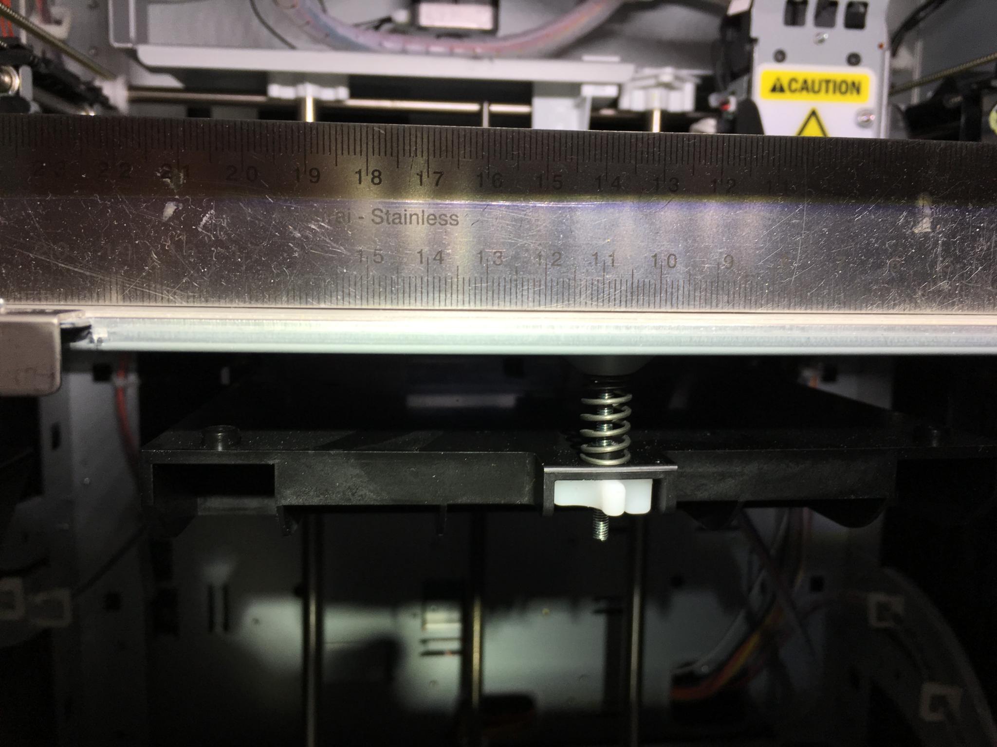

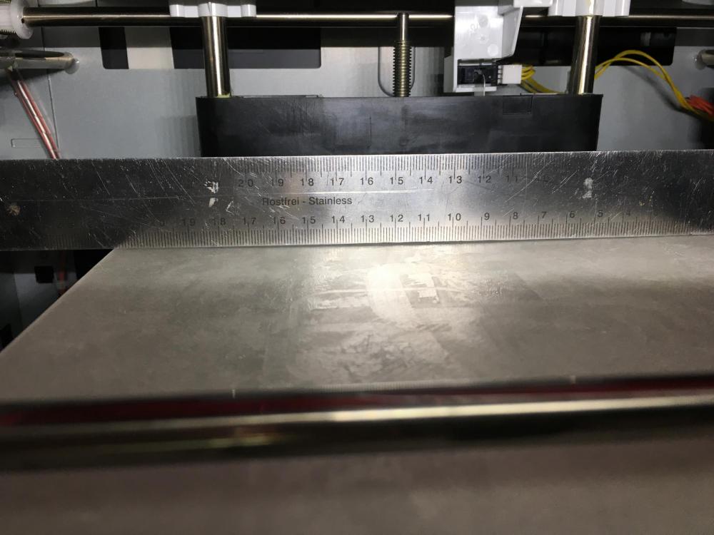

  15. Merci pour vos réponses, Mon plateau est creusé (ou si vous préférez bombé vers le bas LOL)... si bien que si je fait une mesure Z devant au centre (la ou il y a la vis d'ajustement) une ou deux épaisseur de papier alors a droite ou a gauche la buse touche! avec une réglette posée (devant au centre et au fond) j'ai 4-5 couches de papier qui passent au centre!!! mon imprimante n'a que 70h d'impression... c'est gênant pour les petites pièces...
