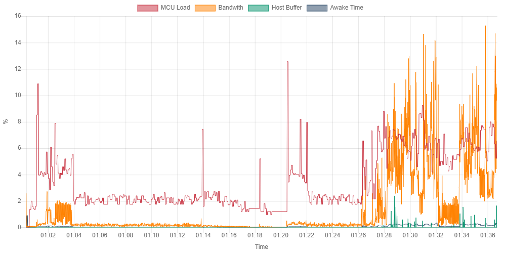

  2. Salut à vous. Je sais que je tente le diable en mettant le nez dans le multi matériaux... Je voulais pouvoir imprimer en direct depuis PrusaSlicer sans avoir à bouger mes fesse et sans avoir à utiliser une carte SD. En utilisant un filament unique, tout fonctionne à merveille. Sauf que .... c'est trop facile ! J'ai donc tenté de faire de l'impression multi matériaux avec la Palette2S[Pro]. Techniquement c'est une machine reliée à plusieurs bobines (jusqu'à 4). Cette machine coupe le filament et le ressoude pour créer un filament multicouleur en continu. Bref, sur le papier simple et efficace. J'ai donc calibré le Palette, installé les plugins qui vont bien dans octoprint, mis en place P2PP et configuré PrusaSlicer. Je vous passe les détails, mais cette cette phase m'a pris 1/2 journée :-). Le truc c'est que la palette est connectée au RPI via USB. Le RPI alimente aussi une Webcam et bien sûr commande la carte SRK V1.4. Tout content je lance mon impression, qui démarre parfaitement avant de s'arrêter à la troisième couche. Je me dis que c'est un Gremlins qui est passé dans le coin et je relance. Nouvel arrêt à la première couche. Je revérifie tout, Je relance : idem plantage à un autre endroit. J'ai vérifié le GCODE : rien de spécial. De plus le fait que l'impression plante à différent endroit de manière aléatoire me dis que le problème est ailleurs. La température reste stable. Pas de soucis de ce côté la. Les LOGS : Nada. Aucune erreur si ce n'est un timeout ! Klipper râle à propos de GCODE inconnu, mais rien d'inhabituel. J'ai juste la flemme de change mon klipper.conf 20:49:59 Unknown command:"T0" 20:49:59 Unknown command:"T0" 20:49:59 Unknown command:"M201" 20:49:59 Unknown command:"M203" 20:49:59 Unknown command:"M205" 20:49:59 Unknown command:"M205" L'analyse du performance graph ne semble révéler rien de bien violent Au max je suis à 20% de bande passante, le processeur ne dépasse pas 10-15% .... Dans le doute j'ai changé les câbles USB. Mais le bug semble continuer. Si vous avez des idée, je suis preneur. J'ai épuisé toutes mes hypothèses là !

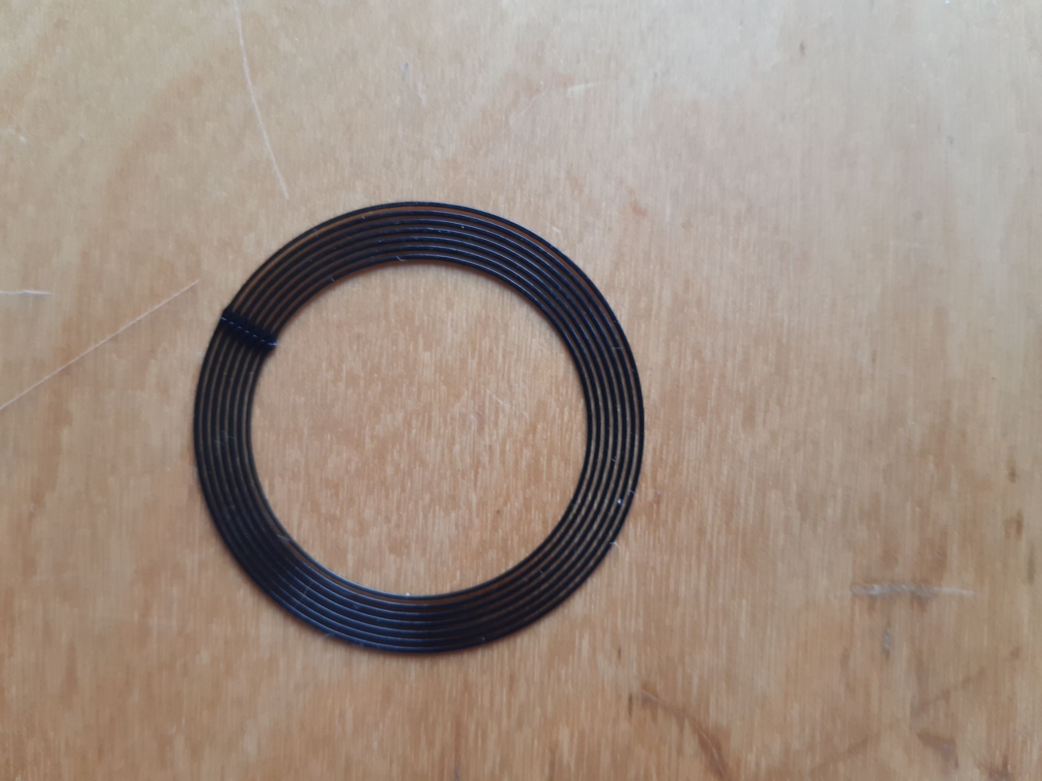

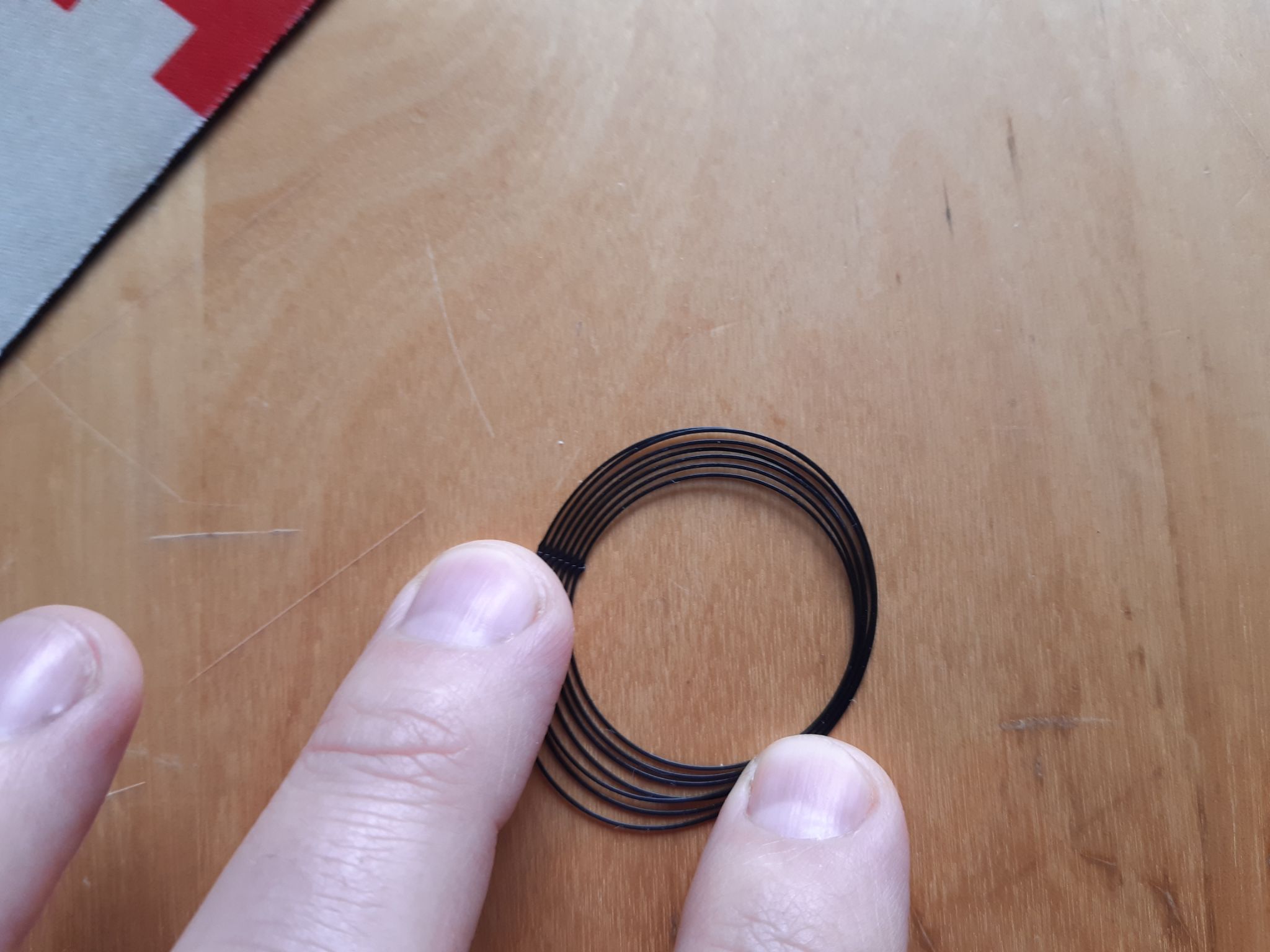

  3. Bonjour, Je coince pour la paramétrisation de la bordure d'adhérence. lors de l'impression de la bordure, la tête d'impression se place trop haut et du coup n'écrase pas le cordon. Les cordons côte à côte ne se touchent plus et la bordure ressemble à un ressort plutôt qu'une belle plaque qui me garanti une bonne adhérence. le plateau est bien réglé, le petit trait imprimé lors de la purge se fait nickel. J'ai joué avec la largeur de ligne de la couche initiale, l'épaisseur, j'ai toujours ce problème. Il y a un autre paramètre caché que j'ai pas trouvé?
