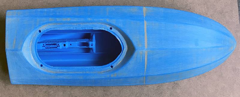

  1. Bonjour, C'est le début de mon projet de M-Jet Sprint Boat à turbine. Il s'agit d'un bateau de 40 cms de long sans la turbine et entièrement réalisé en plastique avec une imprimante 3D. Voilà toutes les pièces sont imprimées. Pour des raisons de simplicité et parce que je ne pouvais pas imprimer le bateau en un seul morceau, j'ai utilisé un service d'impression en ligne pour la coque. En plus, pour 40 euros avec les frais de port et imprimé en PLA à 40% de remplissage, ça ne valait pas le coup de s'embêter !! Par contre, l'imprimeur a eu un problème lors de l'impression et il y a un défaut sur la coque, mais il a été correct et m'a envoyé une photo pour me demander si j'accepte ou pas la pièce. Comme j'ai l'intention de le peindre, après masticage, on ne verra plus rien. En dehors de ce défaut, je trouve la qualité d'impression assez moyenne, mais pour le prix, je ne vais pas faire le difficile. J'ai poncé le défaut et le becquet et on peut voir que certaines couches sont limites ! Avant d'attaquer l'assemblage du bateau, il va falloir préparer la coque pour la peinture. C'est donc la partie la moins intéressante du projet, le ponçage grossier de la coque au papier de verre 120 pour éliminer la rugosité des couches avant d'appliquer un mastic de finition. À bientôt pour la suite...

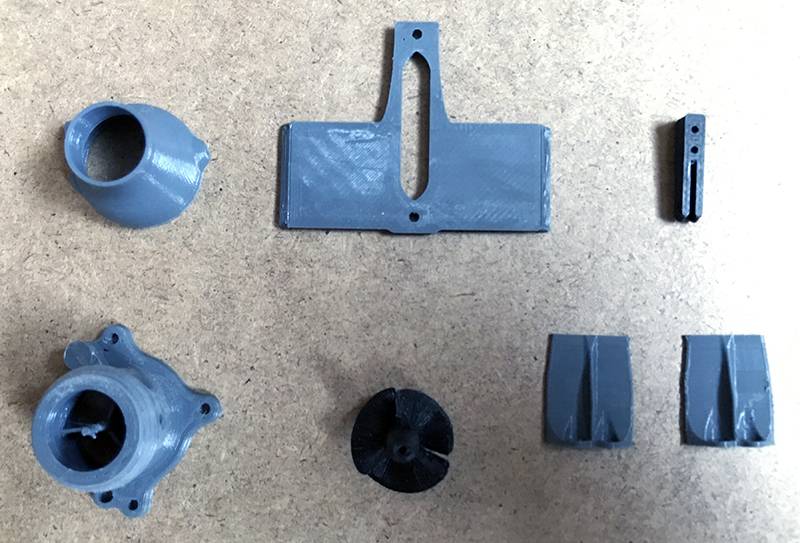

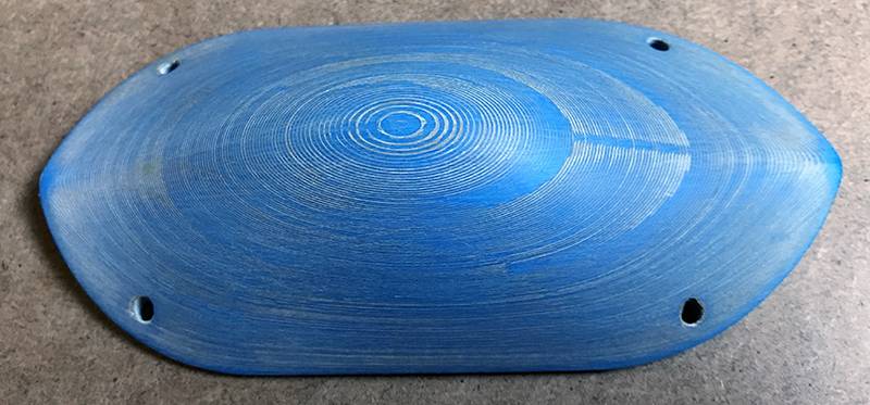

  2. Bonjour, Je vous présente mon petit projet pour les vacances. Si ça intéresse quelqu'un, vous trouverez les fichiers que j'ai achetés ici : https://cults3d.com/fr/modèle-3d/jeu/rc-jet-boat-300 J'ai reçu pratiquement tout le nécessaire pour pouvoir effectuer le montage dans le bateau et tous les éléments en plastique sont imprimés. Ci dessous, toutes les petites pièces pour le système de propulsion, direction, etc... La cabine et la coque sont également imprimées. J'ai collé la coque avec de la 3DOGlue qui convient très bien. J'ai commencé par poncer le PLA au papier de verre 80 pour enlever les gros défauts et réduire les stries de l'impression. Ensuite, j'ai utilisé du mastic de finition pour masquer l'assemblage de la coque et finir de masquer les stries et petits défauts. De nouveau ponçage au papier de verre 80 pour dégrossir et finition avec du papier de verre de plus en plus fin : 180 -> 220 -> 400 -> 600 et pour finir 1000. Mes pièces sont lisses comme une peau de bébé et je pense que je vais pouvoir passer une couche d'apprêt. A suivre --> A+++
