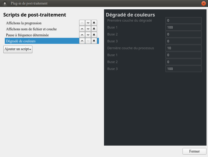

  1. Bonjour à tous, j'ai fait un petit script python pour mélanger les couleurs et créer des dégradés directement dans Cura. Avec l'A10T, il faut indiquer à Cura que l'imprimante a trois extrudeur et le script fera le reste. Si ça intéresse quelqu'un: https://github.com/Patriboom/Cura ... c'est le fichier Degrade.py qu'il faut mettre dans les scripts personnels (ex sous Linux: ~/.config/cura/4.8/scripts/Degrade.py )

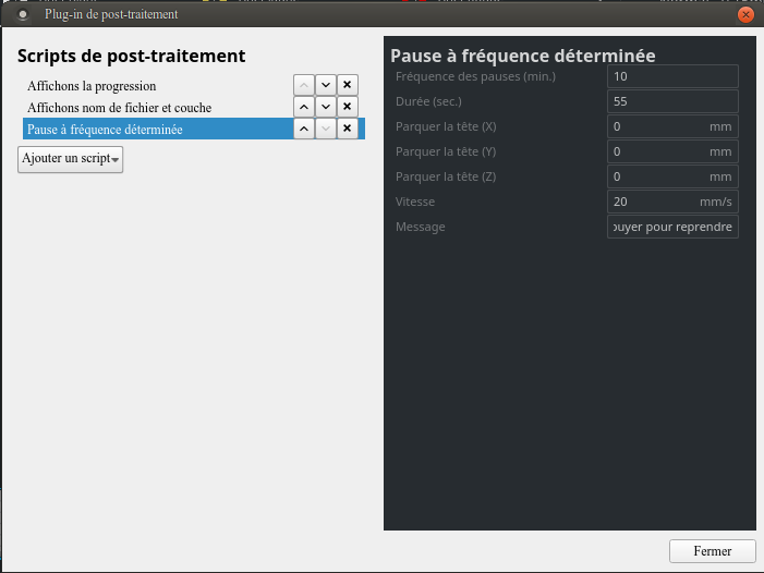

  2. Bonjour à tous, j'ai créé deux scripts pour Cura, des scripts python que - vraisemblablement - d'autres logiciels sauront exploiter. Le premier script sert au mélange de couleur. Il permet un dégradé entre la couche A et la couche B avec deux ou trois couleurs. Le second script provoque une pause (dont la durée peut être définie en secondes) à fréquence déterminée (par vous, en minutes). Vous trouverez ces scripts à l'adresse suivante: ma page github: https://github.com/Patriboom/Cura Les commentaires constructifs et les collaborations sont bienvenus.
