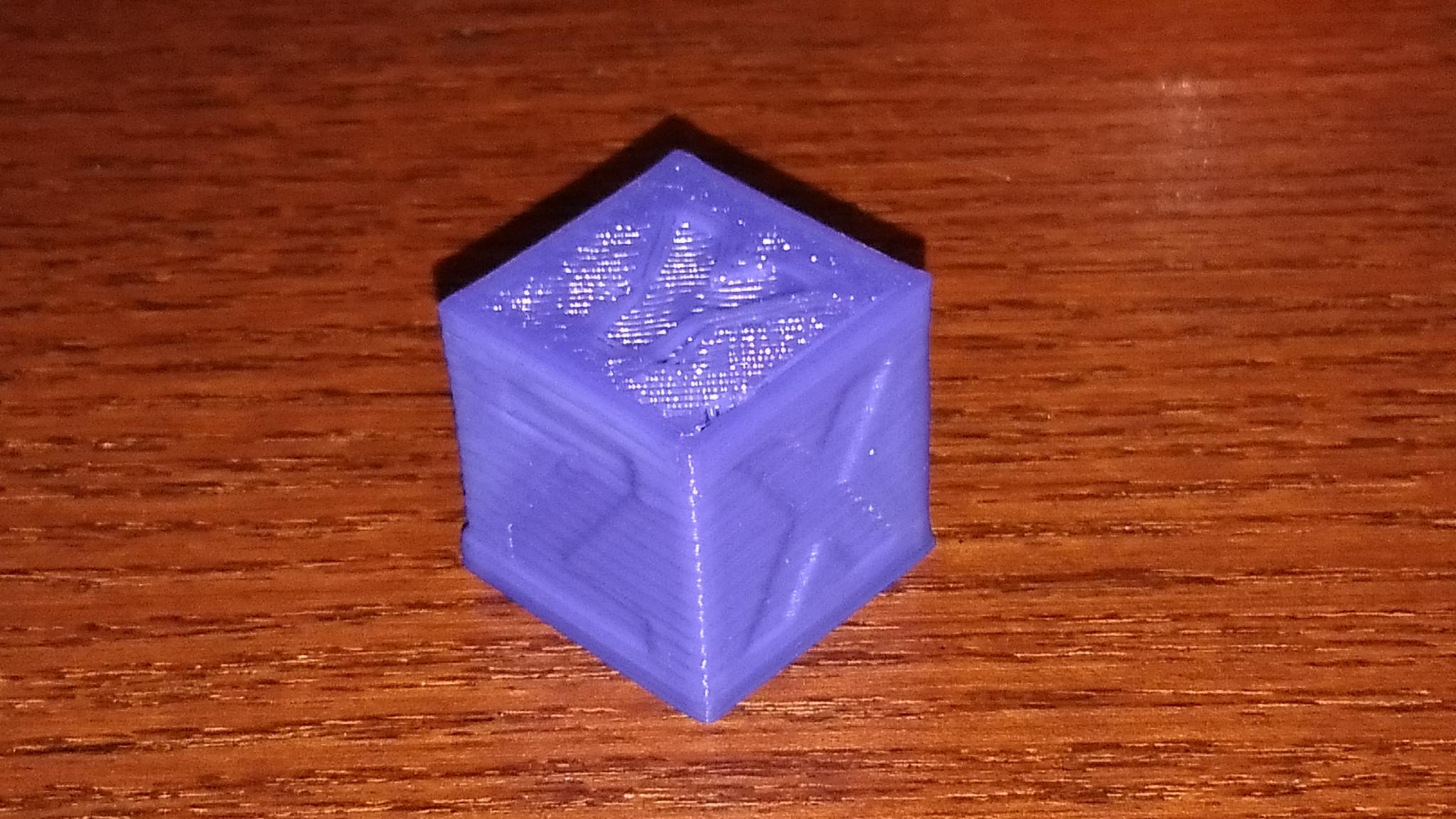

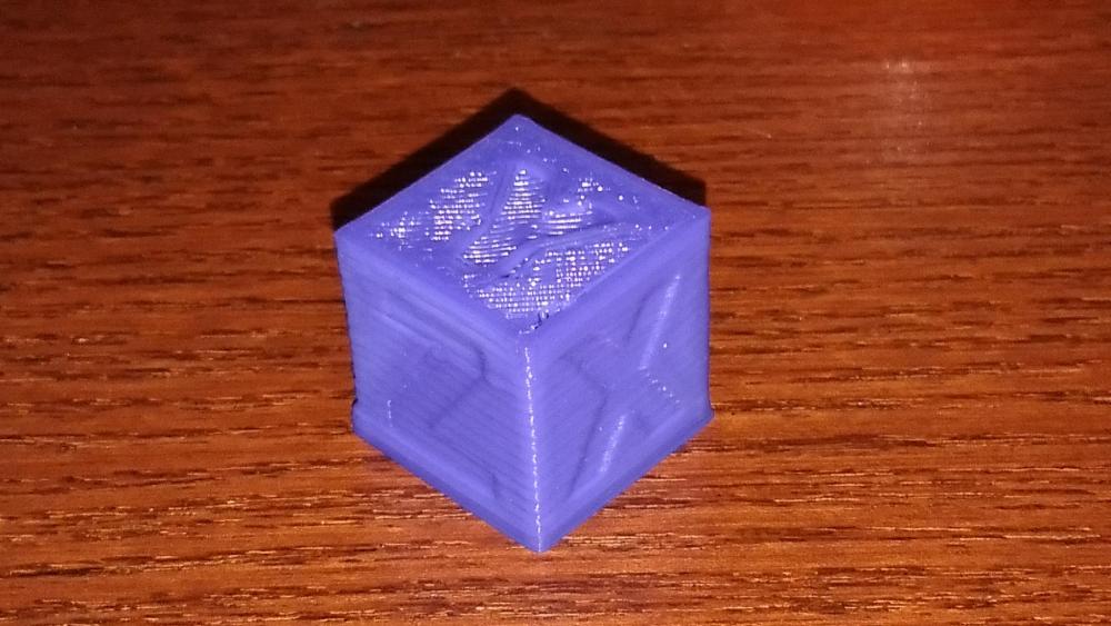

  1. Salut ... oui, je sais, je n'ai pas fini de publier le pas à pas ! c'est que ça prend du temps ! Ce matin, j'ai mis sous tension la bête, avec beaucoup d’appréhensions. Je branche, je switch ... Pas de fumée ! c'est déjà un bon début. Je connecte donc la machine à Repellier. Premiers test X Y Z tout marche dans le bon sens ... ça couine ! pas grave ... on lubrifie les axes. Réglage de la butée Z, mise à niveau du plateau ... test d'extrusion. Je n'en crois pas mes yeux ! tout marche du premier coup ! Le seul problème que je remarque c'est les vis de l'axe Z qui tournent un peu en vrille, il faudra que je pense à investir dans des vis à pas trapézoïdal, ça sera tellement mieux ! Je vérifie l'horizontalité de l'axe X tout est OK ! Je configure Slicer, et si je faisait un essai ? Eh bien feu ! inscription à Thingiverse et je télécharge le cube de calibration de 20 mm ... Je slice et lance l'impression. Je m'attends à un gros Fail ... eh bien pas tant que ça ! Ce n'est bien sur pas parfait, les côtes ne sont pas tout à fait correctes. Y'a un peu de Z Wobble, mais moins que ce à quoi je m'attendais. Une petite photo ? Alors, je pense que le flow d'extrusion nécessite d'être un peu calibré car ça creuse sur la face du dessus. Il y a un léger décalage sur la première couche. Je pense aussi que le plateau chauffant était trop chaud car la surface en dessous parrait glacée et il n'y a pas de relief. En plus la pièce semble s'être un peu évasée. Je suis agréablement surpris par le temps d'impression. Environ 15 minutes, sans réellement m'être pris la tête à optimiser. La machine est relativement silencieuse. Bien plus qu'une Ultimaker 2+ qui est mon seul point de référence. Les côtes sont en X 19,6 ; Y 19,8 et Z 19,73. Un peu de calibration à faire, donc ... Sachant que le projet est de faire des pièces fonctionnelle donc je cherche le 1/10 de millimètre de tolérance. Le résultat est tout à fait encourageant, car, mis à part les prises d'origine et le niveau du plateau, je n'ai absolument rien calibré ! Le meilleur reste donc à venir ! Je suis preneur de conseils / Tutos pour la calibration fine de la résolution des axes ainsi que du volume d'extrusion, limitation du Wobble, car je cherche à avoir la meilleur qualité d'impression possible avec cette machine. A vos claviers, donc !
