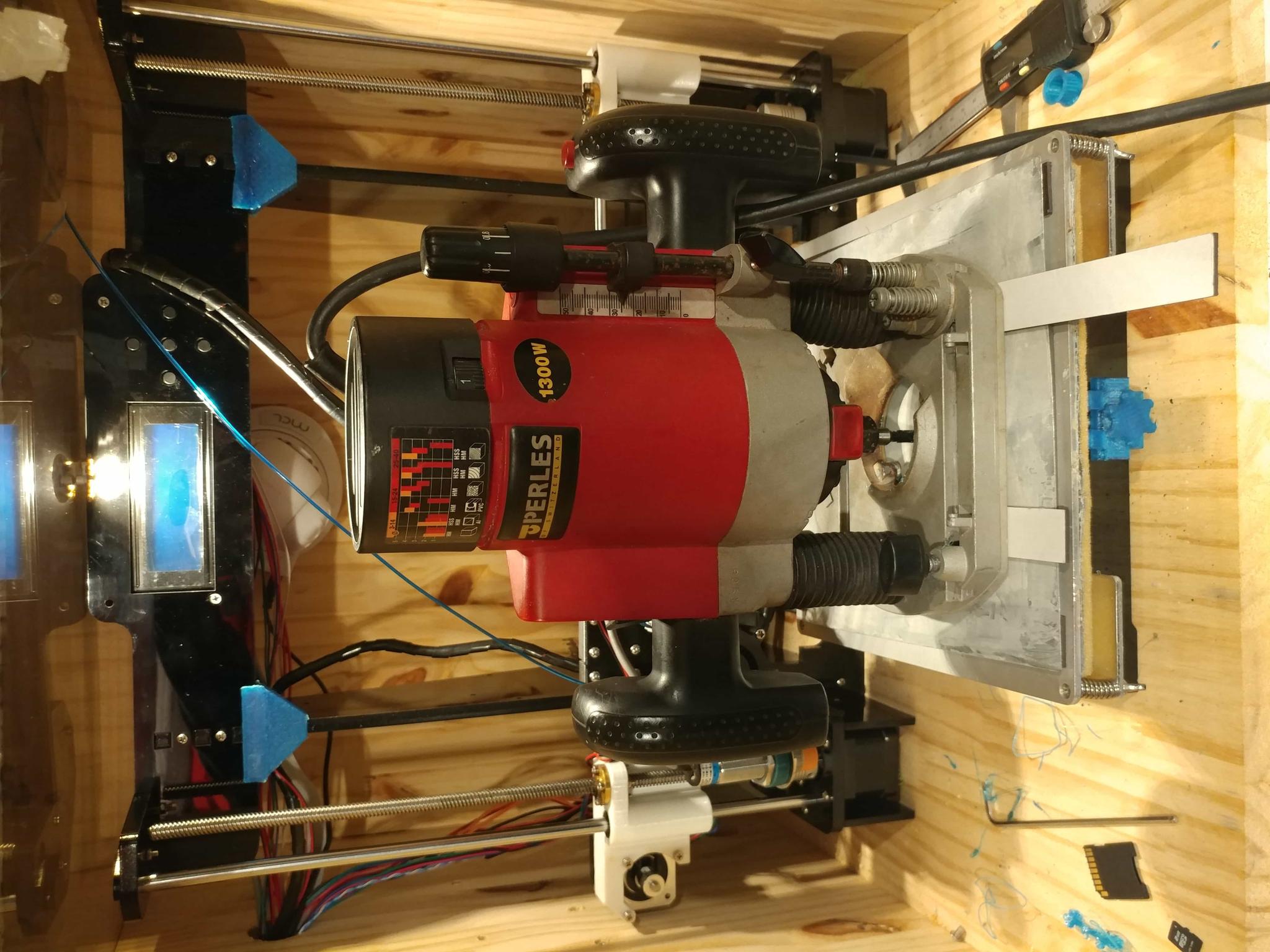

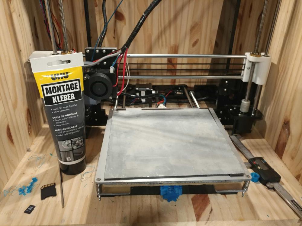

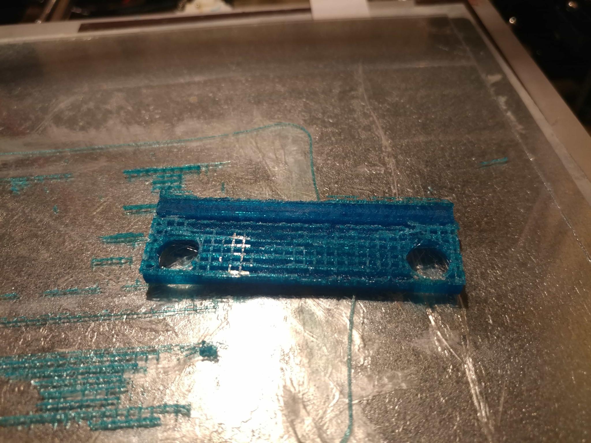

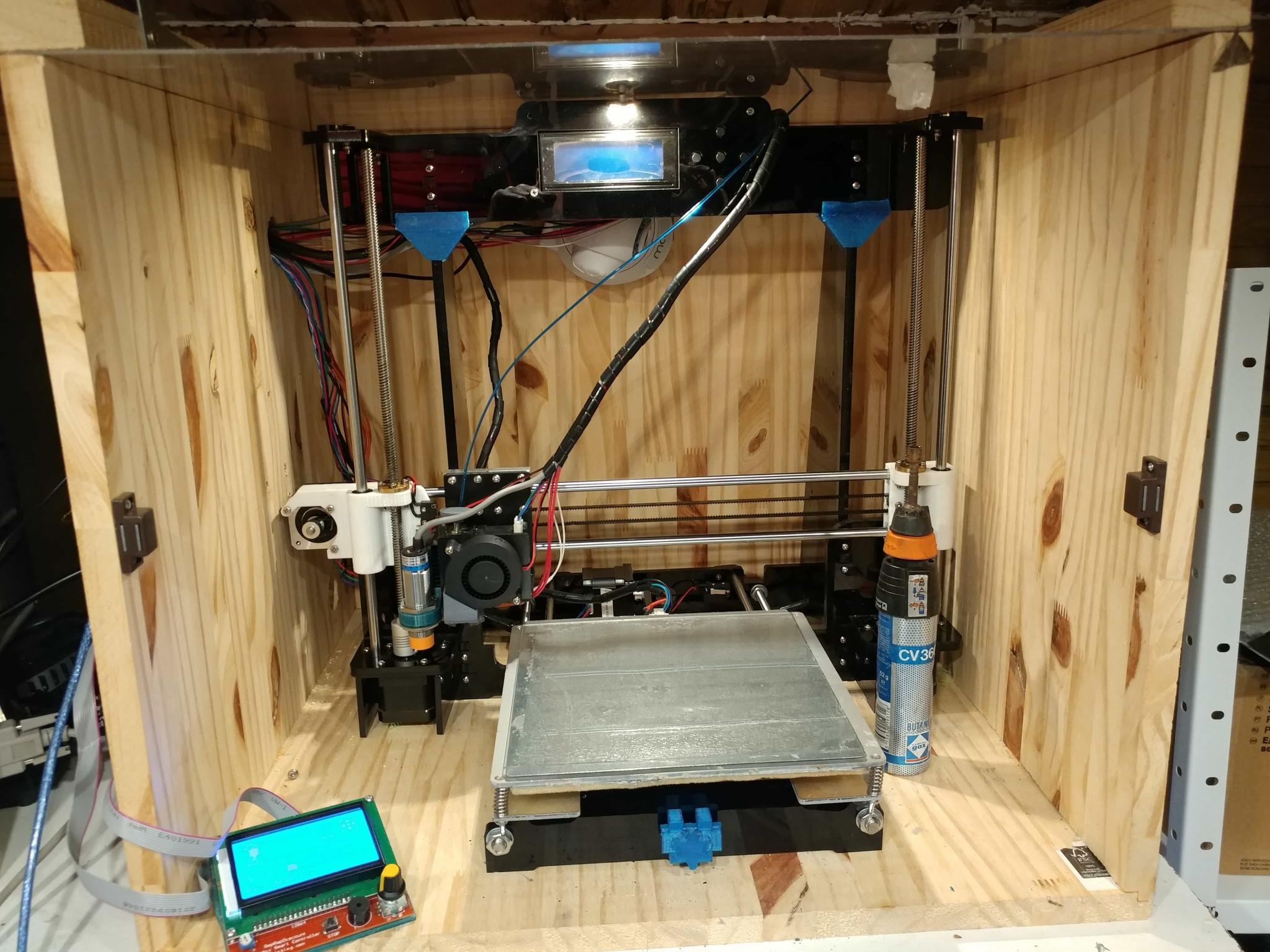

  1. Bonjour, Voici mon expérience avec Anet A8. J'ai réussi quelques améliorations, mais les impressions d'ABS sont catastrophiques(warping). Par contre, les impressions de PLA et de PETG marche plutôt bien. Améliorations -->Installation capteur capacitif -->installation de skynet -->installation tendeur de courroie XY -->installation d'un écran LCD RepRap -->installation cornières -->soudure du plateau chauffant -->réalisation d'un caisson -->installation d'une webcam Bonnes solutions -->coller des bandes magnétiques sur le plateau -->couper des carrés de tôles zinguées (cotée amovible du plateau) -->coller un buildtak sur une tôle.(pas mal mais fragile ! ) -->avec une spatule, ajouter de la colle sur le plateau (géniale, pas besoin d'en rajouter, sec au touche, impression colle juste ce qu'il faut) -->coller une plaque de PEI 0,8 mm(marche super bien, mais colle trop !) --> utiliser 2 bandes magnétiques et une défonceuse pour retirer les mauvaises ou reste d'impression (géniale, mais attention au réglages et au doigt !) --> utiliser un chalumeau pour déboucher une buse ! (super, super, attention au feu) Problèmes restants : .Imprimer de l'ABS (possible un jour ?!) .Les supports de PETG sont trop fort, et difficile a retirer .Les dimensions d'impression sont bonnes, sauf en Y ou j'ai 0.2mm en trop ! . j'ai des fils en trop lors des impressions, même avec 4mm de rétractation. Merci pour vos commentaires ou vos idées. Bien a vous
