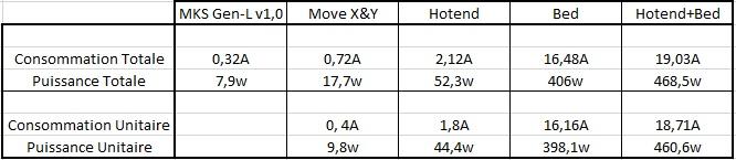

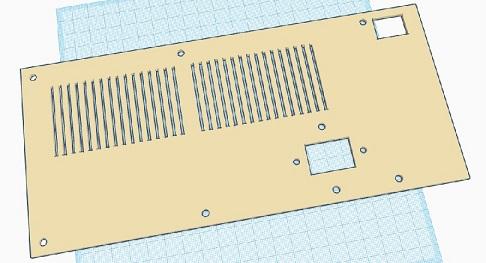

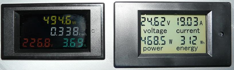

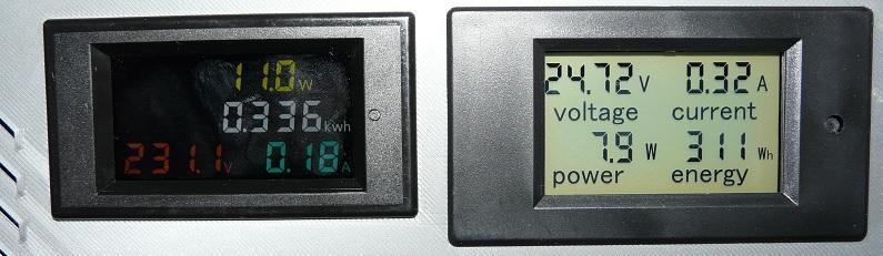

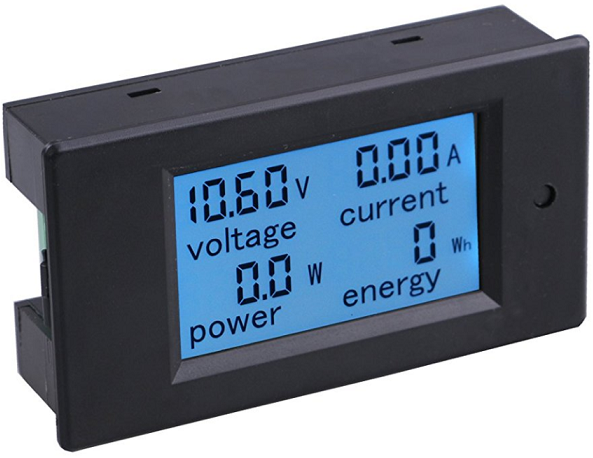

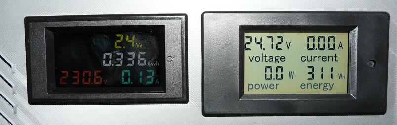

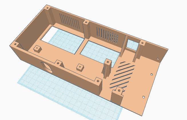

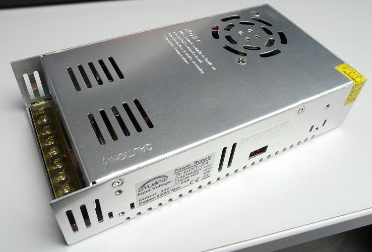

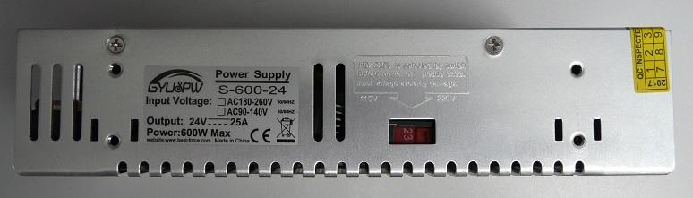

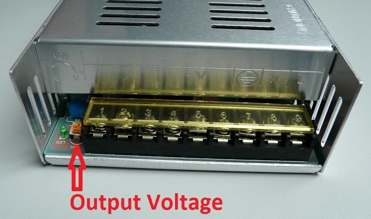

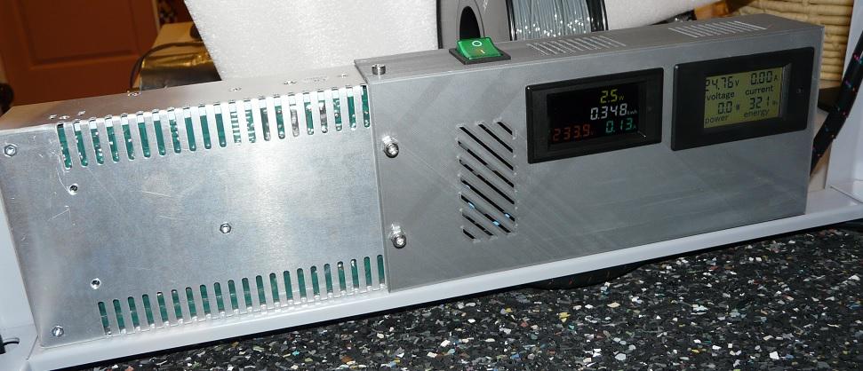

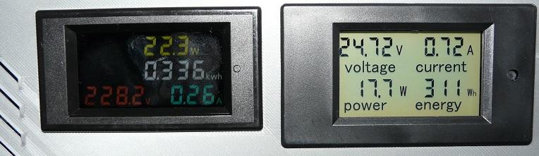

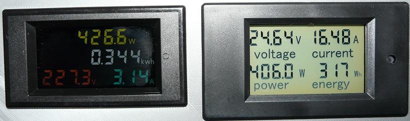

  1. Bonjour, L'alimentation d'une imprimante 3D n'est pas à prendre à la légère ! Il faut qu'elle soit de la bonne puissance et le choix de l'ampérage en sortie est un paramètre très important. Sur la Tornado, il y a un vrai problème avec l'alimentation fournie par le constructeur, qui est de 400w pour les premiers modèles et 450w pour les derniers modèles. En même temps que j'achetais une nouvelle alimentation 24v, je me suis dit que j'allais mettre des composants pour suivre en temps réel la demande électrique de cette imprimante. Soyons honnête, j'aurais pu faire cela avec un simple voltmètre/ampèremètre. Mais j'ai préféré faire un petit cockpit à l'imprimante (plutôt à l'alimentation). Si cela vous intéresse, je mettrai les références des composants à la fin de ce post. Voici donc l'alimentation que j'ai choisie : GYU&PW S-600-24 à 29,29 € (c'est une alimentation 24v de 25A et de 600w). Ces 25A et 600w sont très importants ! Je ne l'ai pas choisie au hasard car il en existe de très nombreuses (plus ou moins chères) : celle-ci a exactement les mêmes dimensions que celle d'origine et les mêmes trous de fixation. On peut donc la remplacer très facilement sans rien avoir à modifier. Comme le montre cette photo, on peut ajuster le voltage en sortie. Voici ma version du cockpit : Cela me permet d'avoir toutes les données avant l'alimentation et surtout après l'alimentation, et donc ce que consomment les différents éléments de l'imprimante ! Et voici la partie intéressante de ce post : la consommation de chaque élément de la Flyingbear Tornado. Consommation de l'alimentation seule (imprimante éteinte) : Consommation de l'imprimante allumée (juste la carte MKS) : 0,32A et 7,9w Consommation avec des mouvements X et Y : 0,72A et 17,7w Consommation de la Hotend (tête d'impression) : 2,12A et 52,3w Consommation du Hot Bed (plateau chauffant) : 16,48A et 406w Consommation en préchauffage Hotend + Bed (1 tête et plateau) : 19,03A et 468,5w (dont presque 500w en entrée !) C'est là où je voulais en venir : une alimentation 400w et même 450w n'est pas suffisante !!! Si je prends mon cas, il s'agissait d'une alimentation 400w et 16,6A ... ce qui est largement en dessous de ce que consomme la Tornado ! Imaginez si vous utilisez les 2 Hotend (double tête) ... Vous comprendrez aussi pourquoi l'interrupteur 16A fournit par défaut se met à brûler régulièrement. Je l'ai changé par un 30A sur la MKS et j'en ai ajouté un sur l'alimentation. Un petit résumé des consommations de chaque élément : Le total des consommations seules (MKS+Hotend+Bed) est un peu plus faible que le total (Hotend+Bed) car la demande électrique se réduit un peu dès que le plateau arrive à sa température de croisière. Pour ceux que cela intéresse de faire aussi ce petit cockpit (parfaitement inutile et donc totalement indispensable ), voici les composants : Panneau de consommation en entrée (avant l'alimentation) : DROK® AC 80-300V (0 ~ 100A) Multimètre à affichage numérique Panneau de consommation en sortie (après l'alimentation) : Yeeco DC 6.5-100V (50A) Multimètre Numérique Le boitier que j'ai créé (attention ~24h d'impression en 0,2mm et 50mm/s) : Tornado Boitier Alim (Boite).stl (26,2 cms x 11,65 cms x 5,05 cms) Le couvercle arrière du boitier : Tornado Boitier Alim (Couvercle).stl Voilà, j'espère que cela vous sera utile.
