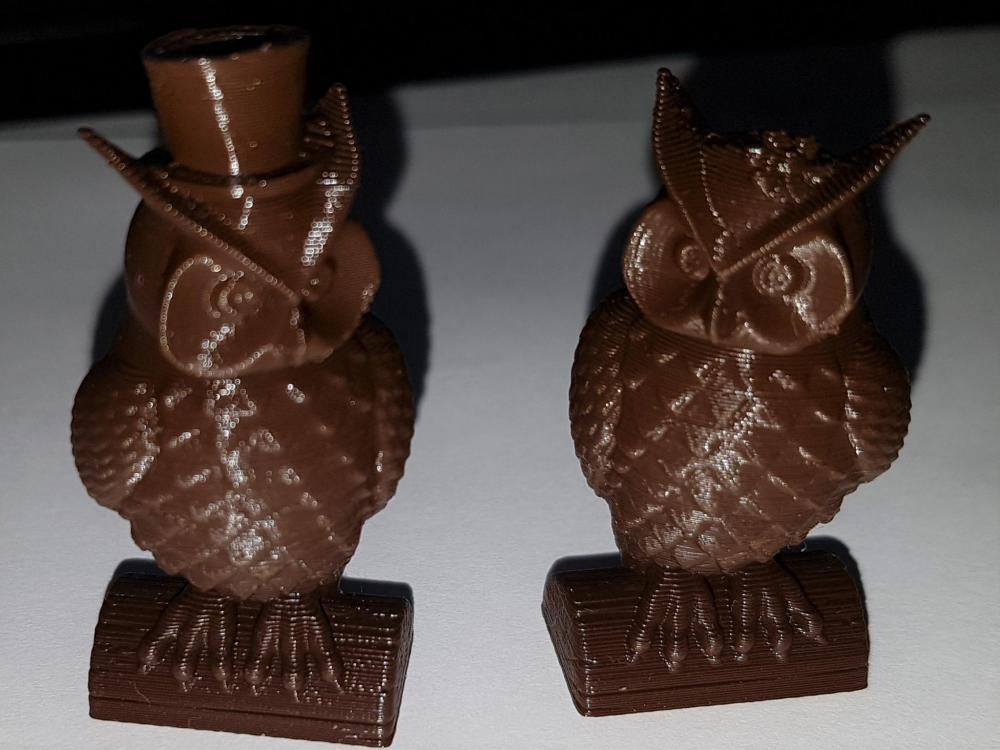

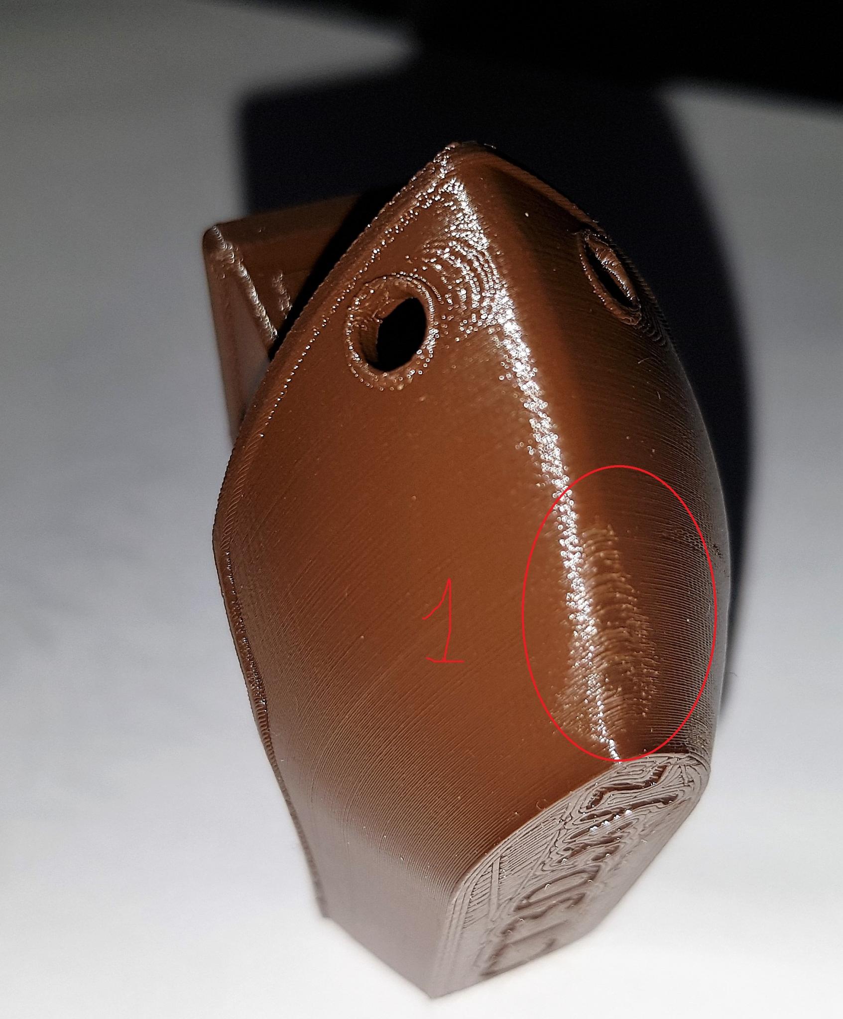

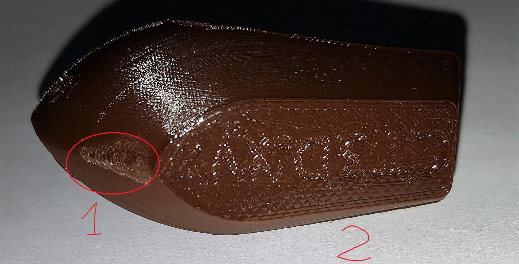

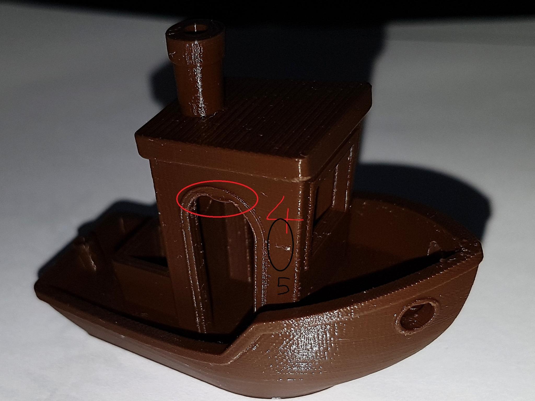

  1. Bonjour, Nouvellement heureux possesseur d'une Anycubic I3 Mega V2, je suis ravi de mon acquisition et trouve cette première imprimante pour moi très facile d'utilisation. J'avais certes longuement parcouru ce forum pour me préparer, mais j'avoue que je ne m'attendais pas à autant de facilité d'utilisation et de qualité sur mes première impressions. Je pensais devoir longuement peaufiner mes réglages, mais j'obtiens dès le début des résultats qui me plaisent beaucoup. Néanmoins on cherche toujours à faire mieux, alors je sollicite vos avis et conseils sur les réglages. J'ai commencé par imprimer les hiboux fournis avec l'imprimante, donc je ne connais pas exactement les réglages, mais c'est 200°C et bed à 60°C, couche de 0.2, le tout dans un PLA marron fourni avec l'imprimante. Je vous joins la photo, ils sont dans l'ensemble réussis, on voit bien les couches surtout sur les zones courbes, quelques imperfections, mais sans connaître le détail des réglages, pas très intéressant. J'ai ensuite imprimé le fameux petit bateau 3D benchy (https://www.thingiverse.com/thing:763622/#files). J'ai utilisé les réglages suivants dans CURA 3.1: Hauteur de couche 0.1 (car je trouvais le rendu des hiboux trop striés) Vitesse 60 mm/s (impression et déplacement) 200°C / 60°C Epaisseur de paroi 0.8 (2 lignes) Epaisser dessus/dessous 0.8 aussi Remplissage 20% en ZigZag à 60mm/s Débit 100% rétractation activée, 6.5 mm à 25mm/s pour les déplacement minis de 0.8mm Paroi externe et dessus/dessous à 30 mm/s (ainsi que la couche initiale) Ventilation à 80% En gros des paramètre que j'estimais avant essais bons à la suite de nombreuses lectures ici. Là encore je vous joins la photo, franchement je suis satisfait! Qu'en pensez-vous? Après ça reste long à imprimer! Quelques imperfections tout de même, sur lesquelles je sollicite votre avis: Surface au rendu bizarre sur le devant de la coque On voit beaucoup le tracé sur la couche initiale Etat de surface du toit de la cabine le haut des arches n'est pas tout à fait rond Et on voit sur les parois latérales de la cabine la forme des arches Des tous petits picots sur les bords du hublo dans la cabine, et même un fil qui va jusqu'à la barre (rétractaction inssuffisante)? (pas réussi à prendre en photo c'est vraiment minime) J'ai finalement avec les mêmes réglages imprimé ce test de précision https://www.thingiverse.com/thing:533472/#files : Et tous les pions se sont tombés tout seul, sauf le jeu de 0.2mm sur lequel il a fallu très légèrement appuyer, donc plutôt satisfait.
