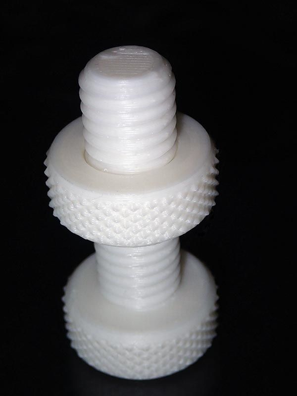

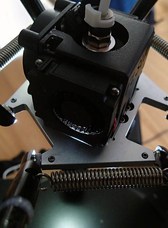

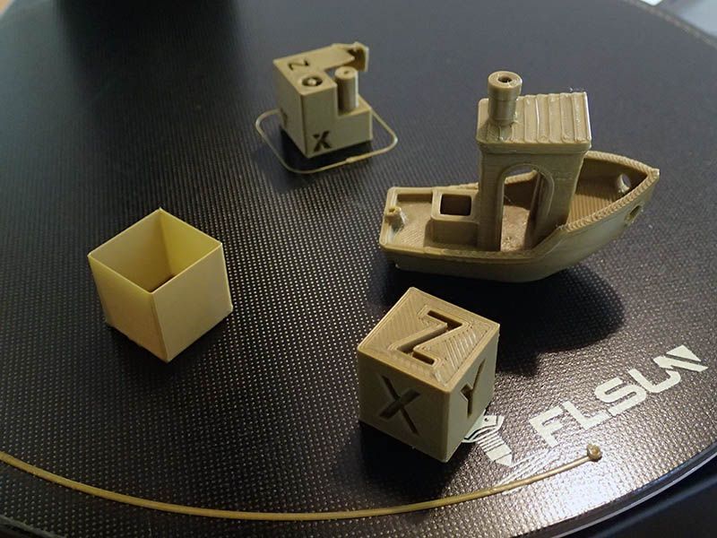

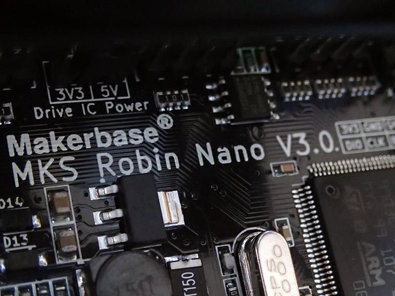

    Octobre 2021 : Commandée sur flsun3d.com à 429$ (380€) le 1/10, partie le 9/10, reçue le 13/10 Au montage, je repère que les déplacements des slides sur les 3 rails ont un petit point dur à l’endroit où ils sont restés stockés : je pense que les courroies ont du très légèrement se marquer, je ne pense pas qu’il y aura de conséquences (j’ai pourtant trouvé que les tensions initiales des courroies me paraissaient un peu légères mais j’ai laissé comme ça). La carte mère est une Makerbase MKS Robin Nano V3.0 Data sauvegardées, formatage de la SD card comme préconisé. Le montage s’est passé sans problème, je m’y suis repris à 2 fois pour faire avancer le filament dans l’extrudeur mais une fois parti, ça semble bon. Faudra quand même démonter à l’occasion ce clone d’extrudeur Bondtech pour voir l’intérieur. Bed leveling et Z0 fait, on lance l’impression test avec Le gcode de la vis sur la carte SD et le filament fourni : A part l’extrudeur qui fait du bruit, je suis impressionné par la fluidité de l’ensemble. 1ers réglages : PID température Pour la buse : ecv : Classic PID Recv : Kp : 11.16 Ki : 0.51 Kd : 60.69 Recv : PID Autotune finished ! Put the last Kp, Ki and Kd constants from below into Configuration.h Pour le BED, ça ne marche pas : Send : M303 E-1 S60 U1 Recv : PID Autotune failed ! Bad extruder number J’imagine que la config du Marlin stock ne le permet pas ??? Je ne pense pas rester sur Marlin mais ça m’intéresse de savoir si c’est normal. 2ième réglages : E-step extrudeur Initial M92 X80.00 Y80.00 Z80.00 E410.00 ; Mesuré 19mm au lieu des 20mm attendus ; M92 E405.94 sauvegardé avec M500 1er Bilan positif, mais faudrait améliorer deux / trois choses : - Le fanduct qui me semble moyen et il y a un jeu au-dessus entre le ventilo et la platine alu d’un coté (cf image ci-dessous) : perte de flux… ; ça ne me parait pas optimal mais je vais continuer à tester d’abord - Le PTFE Bowden qui est très long et du coup demande environ 5mm de rétraction : je pense rester en Bowden pour ne pas alourdir la tête mais passer en Flystrudeur pour ramener la rétraction vers 2mm avec un PTFE capricorn beaucoup plus court - En réduisant la vitesse de rétraction de l’extrudeur à 30mm/s, il devient complètement silencieux, ouf. Maintenant ce sont les 3 ventilateurs de la tête qui se font entendre mais c’est raisonnable, à voir si quelqu’un a déjà fait un upgrade plus silencieux ? Fuite d’air (visible sans fanduct et avec lumière en dessous) Je trouve différents fanduct sous thingiverse, design de Nissenko : https://www.thingiverse.com/thing:4950102/files Un fichier CAO fusion 360 est présent, merci à lui. Il propose 8 versions de fanduct (5 sur ce lien et 3 autres sur une autre publi du même auteur), de quoi satisfaire du monde. Un autre design de Domi1988 : https://www.thingiverse.com/thing:4926469 Quelqu’un aurait-il déjà testé un de ces design ??? Essai de PrusaSlicer avec le gcode adapté de Motard Geek et on imprime cubes et benchy test. Résultat OK pour les cubes au premier plan imprimés avec des vitesses basses, et moyen pour le Benchy et le dernier cube enn haut imprimés plus rapidement. J’ai du boulot de mise au point pour imprimer au dela de 100mm/s… Sur le dernier cube (en haut de la photo), casse partielle, je n’avais pas coché le fait d’éviter de croiser les périmètres… Et on ne voit pas sur la photo mais l’étrave du Benchy n’est pas propre en bas, ce qui semble dire que le refroidissement du fil fondu n’est pas suffisant (en cherchant à imprimer à 140mm/s). Je vais voir comment faire un Flystudeur pour réduire ce bowden avant de continuer à tout régler. Je vous partage un lien en Anglais qui fait la review de cette FLSUN SR avec de nombreux tests et avec de possibles upgrades : https://3dprintbeginner.com/flsun-super-racer-review/ A suivre…
