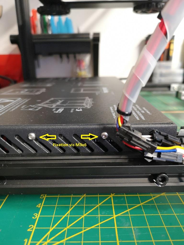

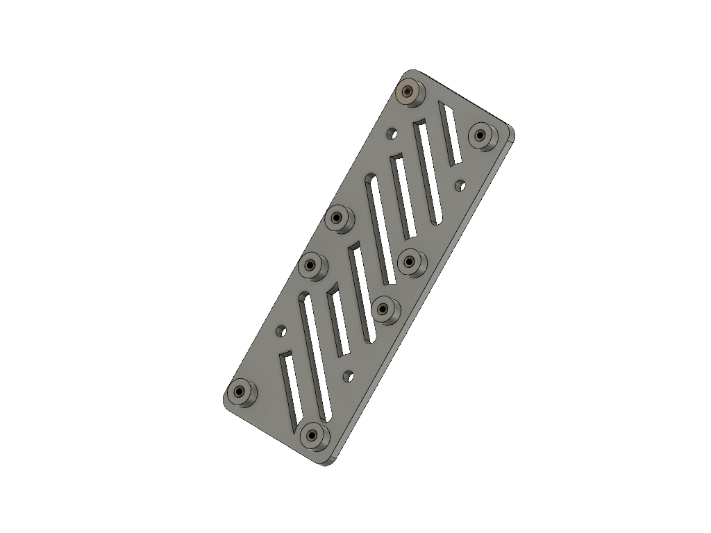

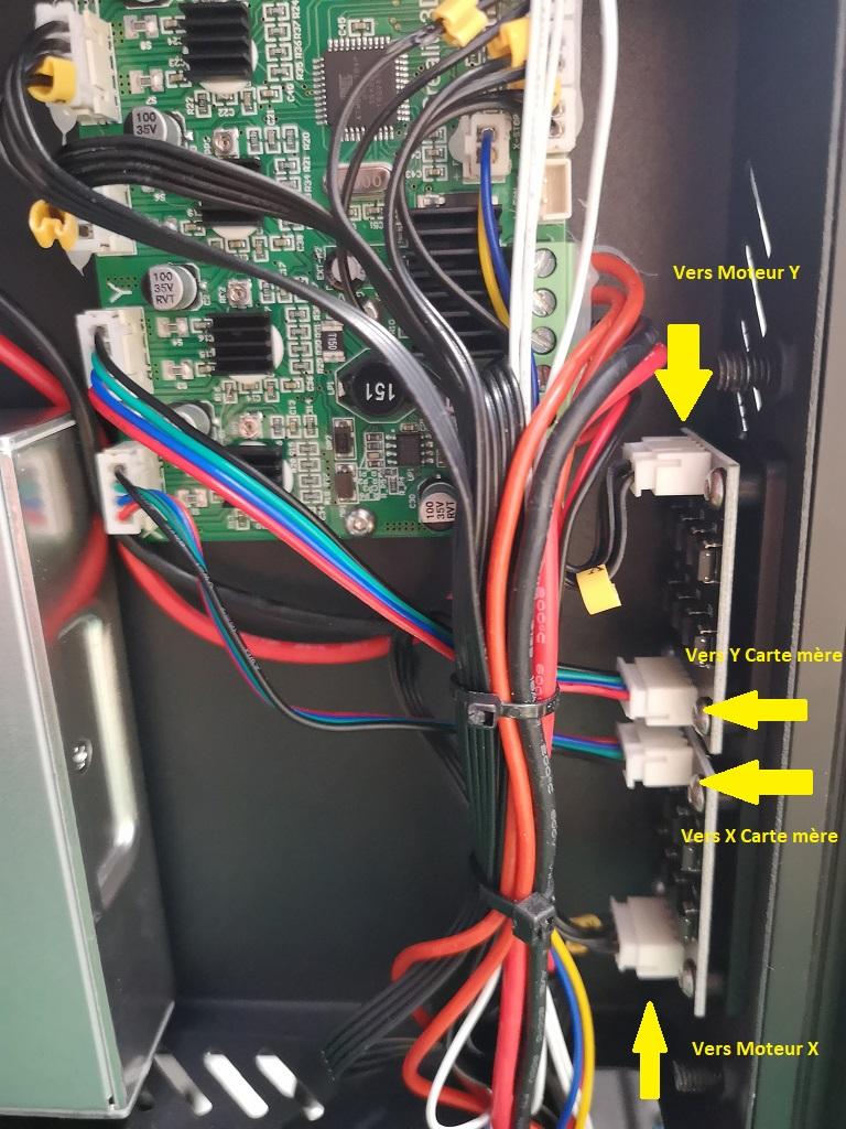

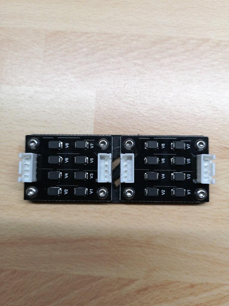

  1. Bonjour à tous, Petit tuto rapide pas d'une utilité absolue vu la simplicité de l'opération mais qui vous permettra de profiter de mon support de montage assez pratique. Comme toujours, soyez prudents et méthodique. Vous réalisez cette modification sous votre entière responsabilité. Je ne serez pas responsable des dommages occasionnés à votre machine, à votre bureau, de votre éventuel décès si vous ne retirez pas la prise, de toute dispute avec votre conjoint ! (si si, le fameux : Tu vois je t'avais dis de pas le faire !!!) ... Pour ce faire il vous faudra : - 2 TL-Smoother. (Axes Xet Y) Ceux de la marque BIGTREETECH sont parfaitement compatible avec les fixation du support. - Le support imprimé. SuppTL_E5_Rev2.stl - 10 Vis M3*6. Etape 1 Prenez le support imprimé et vissez sur ce dernier à l'aide de 8 vis M3*6 les 2 TL-Smoother. Etape 2 Débranchez votre imprimante du secteur et de votre ordinateur et retirez le capot inférieur du compartiment hébergeant l'électronique. (Si je tenais le bip de bip qui a eu l'idée de mettre la porte du compartiment en dessous ...) Etape 3 Positionnez le support à l'intérieur du compartiment entre les deux vis de fixation de ce dernier. Alignez les grilles les 2 troues de fixation supérieurs du support avec la grille d'aération du module. Et vissez 2 vis M3*6 par l'extérieur. Etape 4 Il ne vous reste plus qu'a réaliser le câblage. Débranchez les câbles en provenance des moteurs X et Y de la carte mère. (Attention ces dernier sont bloqués à la colle chaude) Rebranchez celui Y sur le 1er Smoother. (Borne la plus proche de la carte mère) Rebranchez celui X sur le second Smoother. (Borne la plus éloignée de la carte mère) Connectez un petit câble de raccordement entre la borne libre du 1er smoother et la borne Y de la carte mère. Connectez un petit câble de raccordement entre la borne libre du second smoother et la borne X de la carte mère. Etape 6 On revérifie son montage ! Etape 7 On remonte la trappe d'accès du module. Etape 8 Enjoy ... Bons prints à tous.
