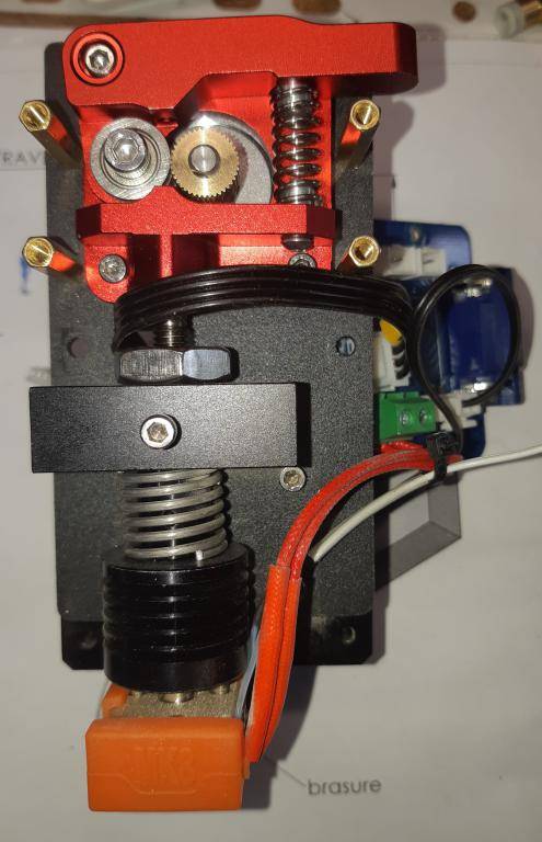

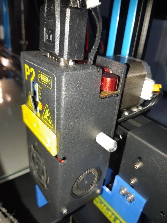

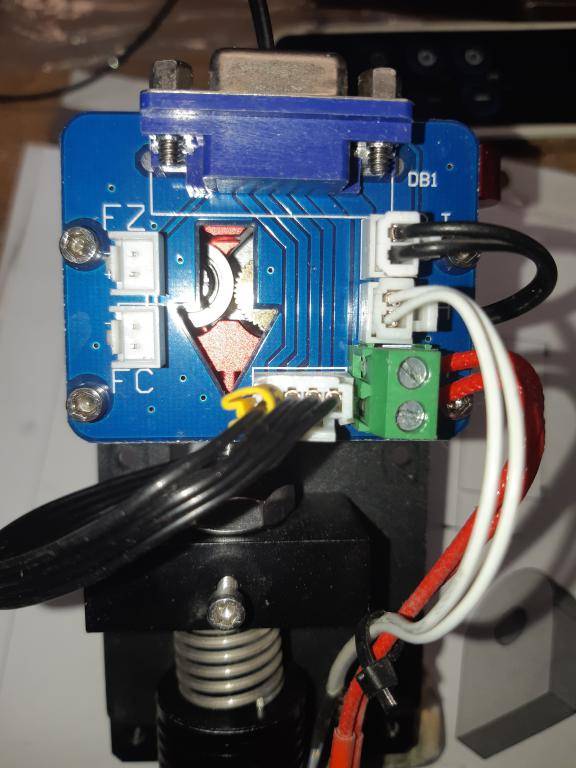

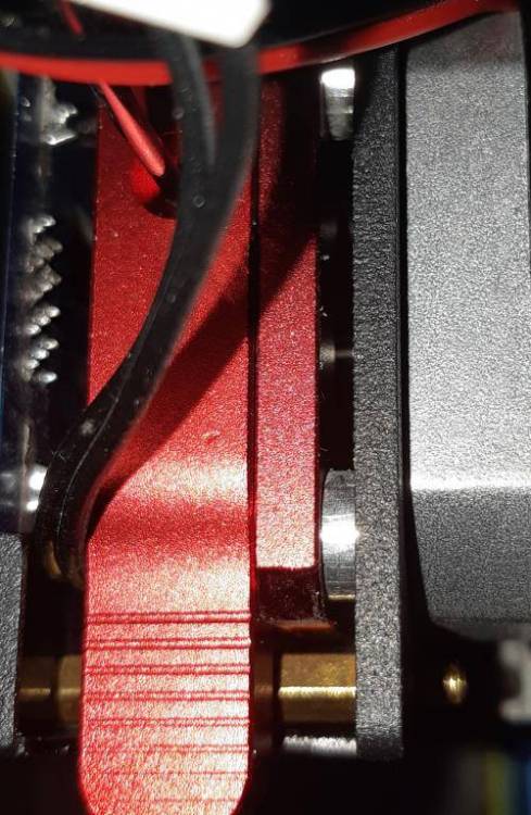

  1. Bonjour, Voici une amélioration des extrudeurs E1 et E2 par une remplacements des mécanismes par une version MK8 en aluminium. Avantage impossible de casser le levier tendeur du filament; précision d'entrainement mécanique; le levier est plus long facilitant la compression du ressort. Le montage : Il faut réaliser 4 entretoises de Ø8 mm hauteur 2.5mm perçage Ø3.2mm la pièce est réalisée en aluminium. le taquet en aluminium Ø8 mm long 15mm paerçage à 2.5mm long 8 mm ensuite taraudage à M3. Pourquoi les entrecroises Épaisseur 2.5mm ? pour assurer le montage de la platine dans l'axe précis du tube de l'extrudeur. Ensuite il suffit de couper le carter un carré de 12 x 12mm pour laisser passer le levier. Perçage Ø3 mm sur le carter du haut 50 mm et largeur 12mm pour fixer le taquet. L'action est faciliter pour libérer le filament (le pouce sur le levier et l'index sur le taquet ainsi nous assurons un pincement efficace) Nota vous pouvez utiliser des rondelles en remplacement des entretoises pour faire l'épaisseur de 2.5mm. le montage est facile j'ai passé 1h30 pour le montage des deux extrudeurs. l
